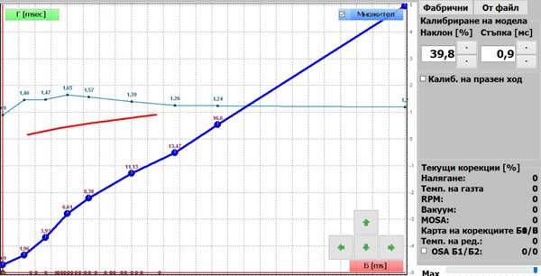

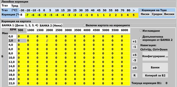

Колега krismarg, прикачам две снимки с текущото положение на настройките ми. На линейната графика, предполагам, че трябва да повдигам сините точки, само че не знам кои от тях и с колко трябва да ги повдигна за да придам по-добър старт от място и по-добра динамика като цяло. Таблицата за корекции ми стои празна, аз ли трябва да я попълня или софтуера трябва сам да си я попълни, а от мен да се налагат само евентуална корекция?
