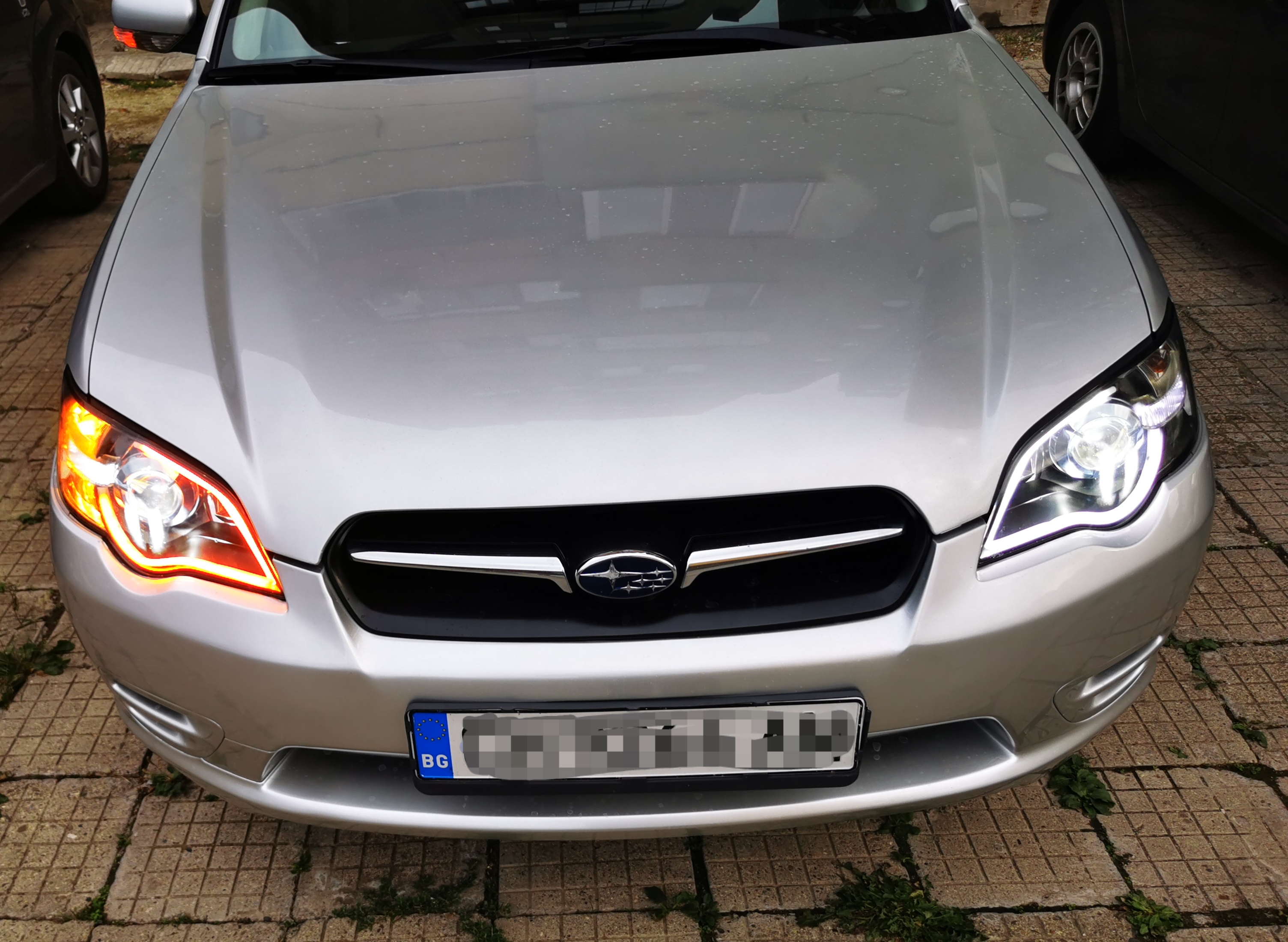

IMG_20241029_070618.jpg [ 1.52 MiB | Прегледано 2722 пъти ]

Здравейте!
аз също имам проблем с много тъмни къси фарове и търся решение.
Достатъчно ли е да се рециклират рефлекторите или трябва и нещо да се прави и по лупите?
Благодаря

Само рефлектори и ще се оправи !
