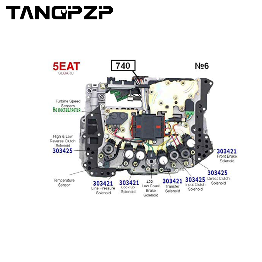

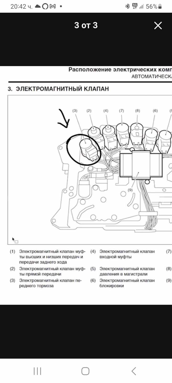

Може ли да ми кажете кой от тези соленойди е shift solenoid a?
S234eaacf144c4ce3a1241e5f4f089aa0X.png [ 455.91 KiB | Прегледано 545 пъти ]
Пон Сеп 25, 2023 11:21 am
Постове: 5914
Много е вероятно да е електрически проблем, в предвид че грешката не е една. Провери връзките както е описано в диагностиката на грешката, която си постнал по-рано. Мини и тествай всеки куплунг както е описано. Там ще разбереш и как се нарича този соленоид, а по пътя ще отхвърлиш да е друго.

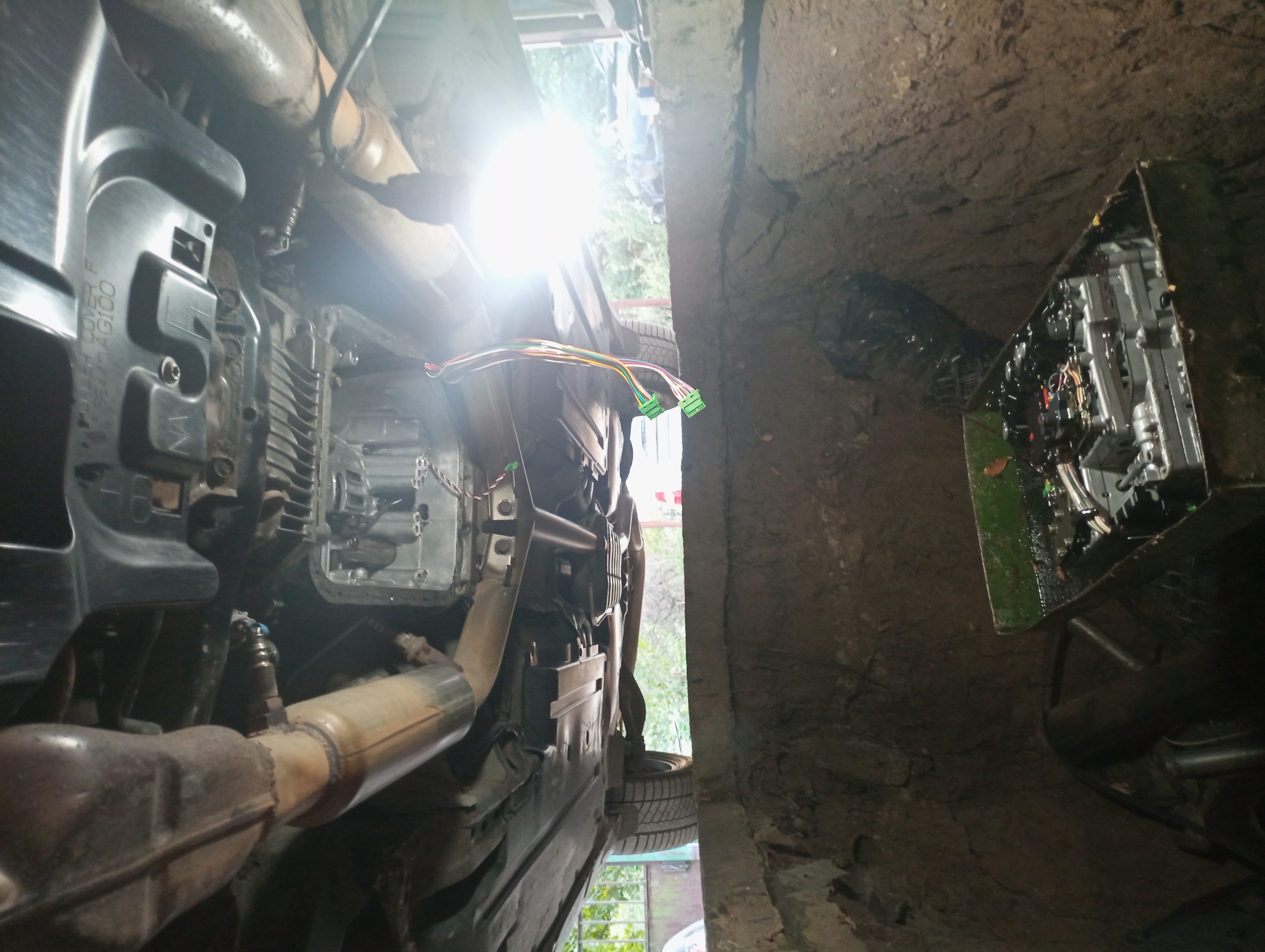

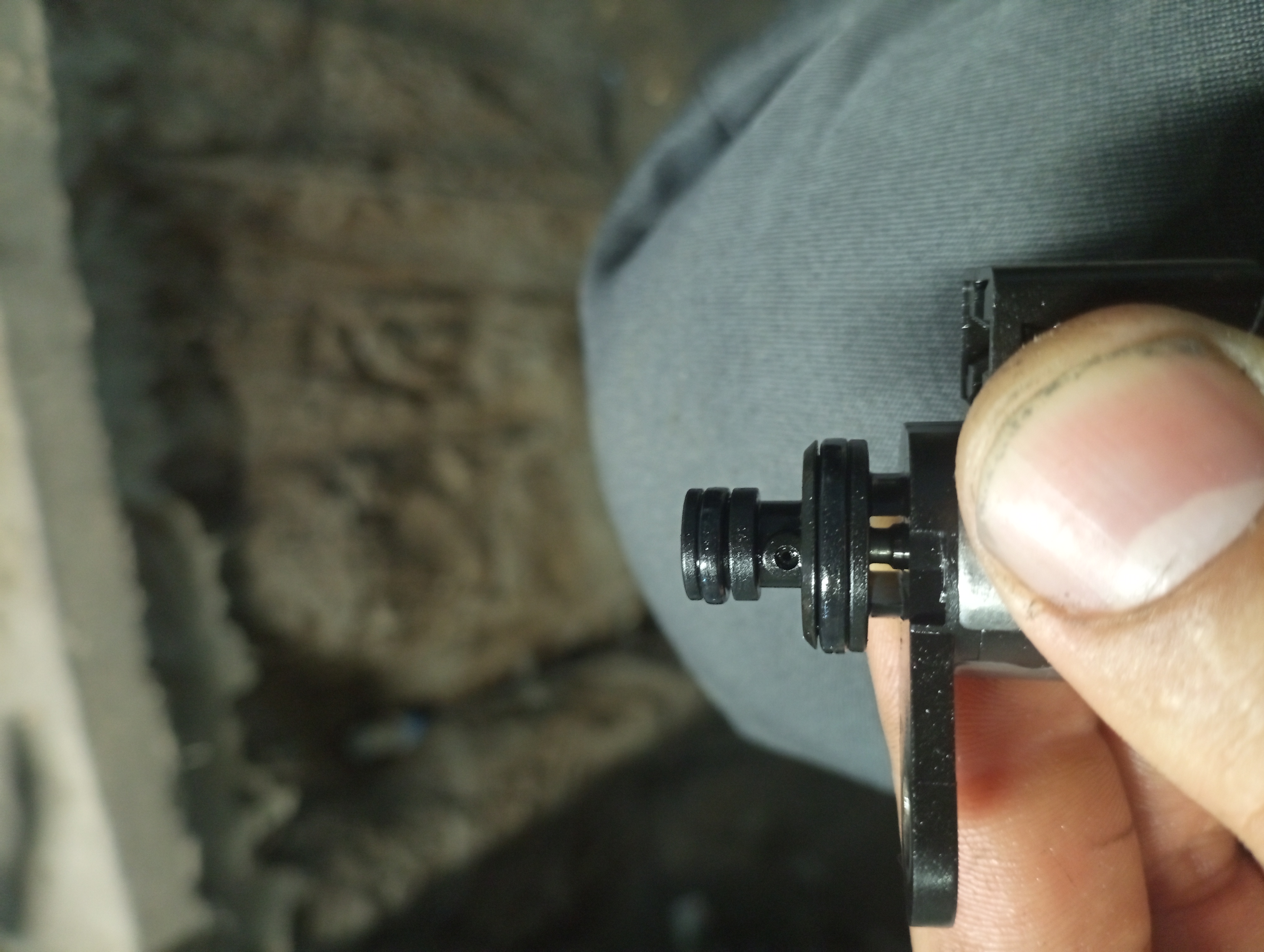

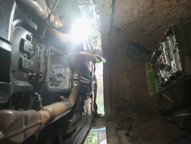

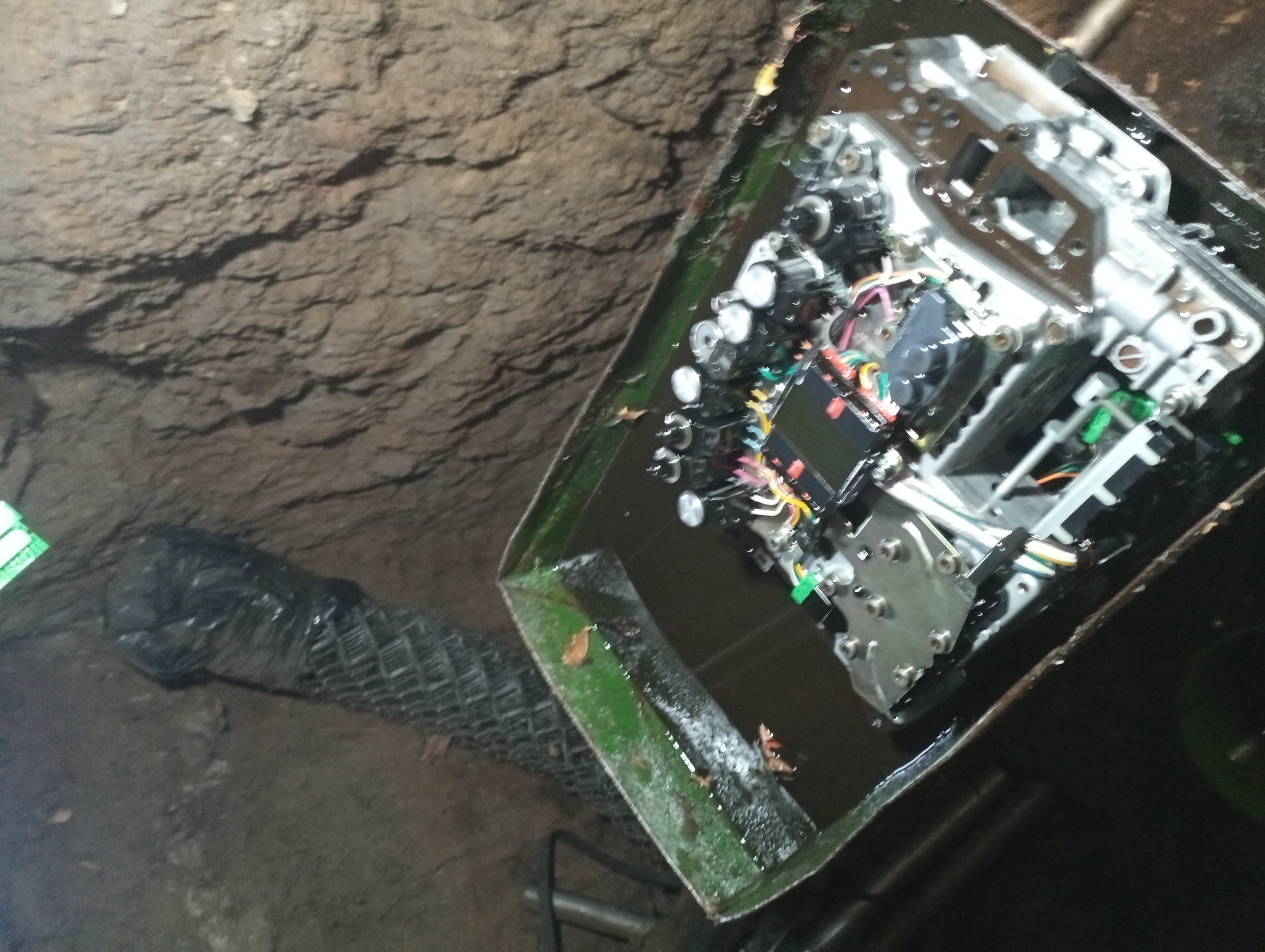

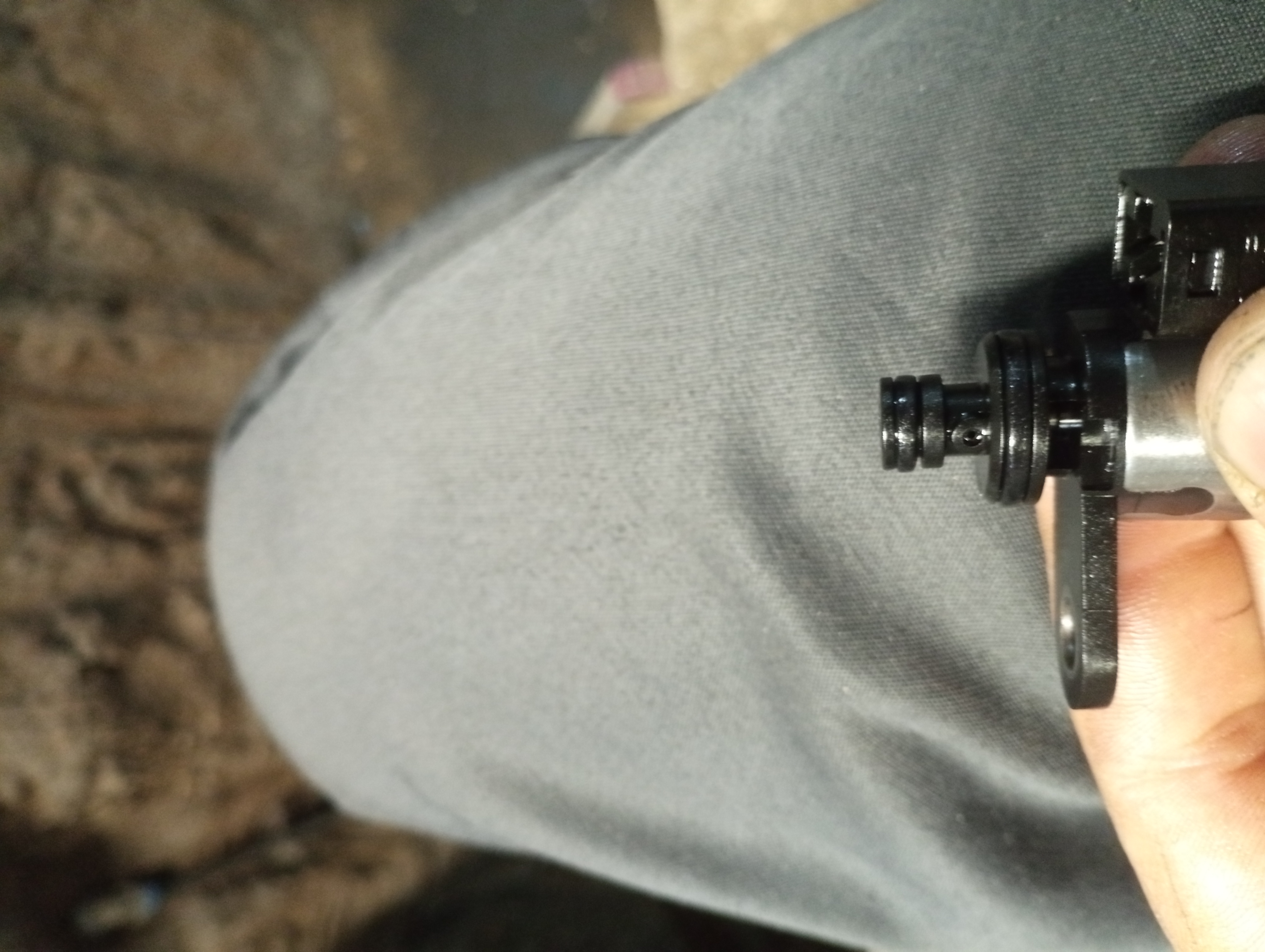

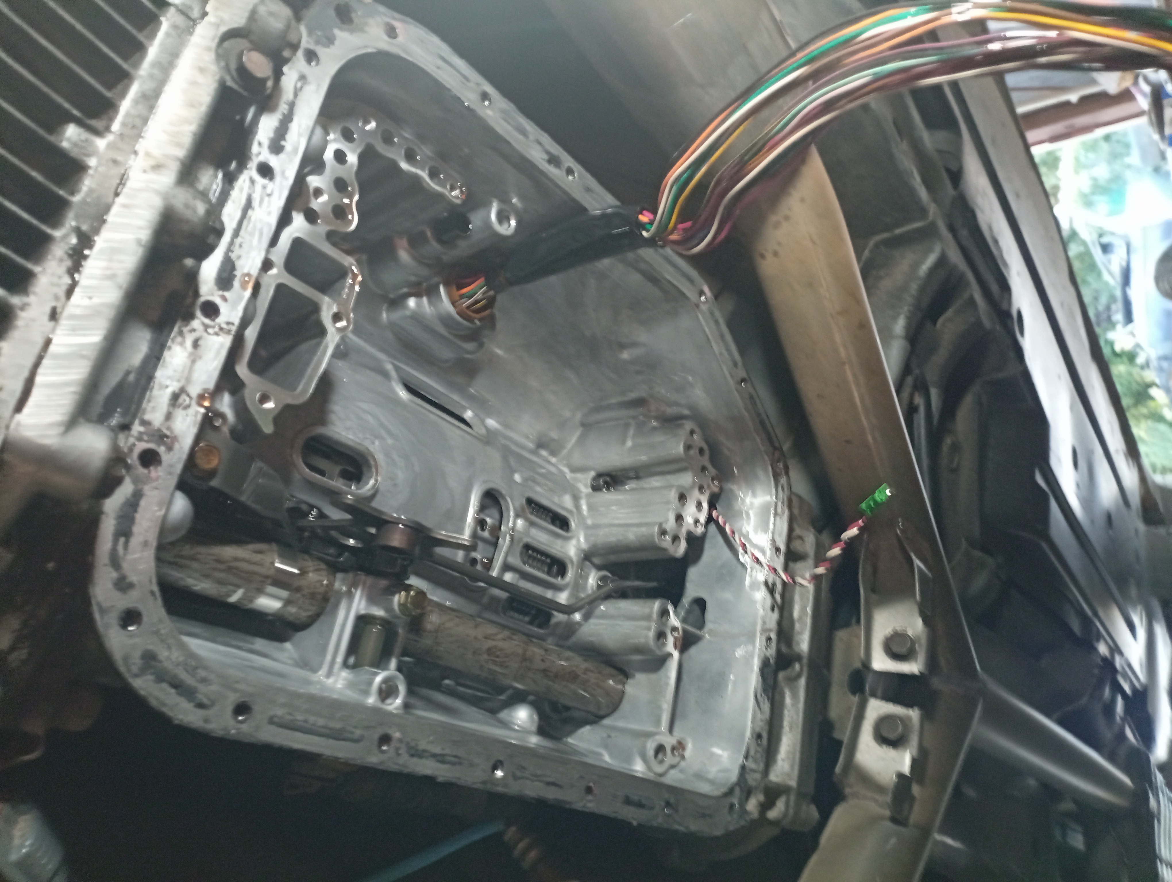

Здравейте. Проблема се реши след смяна на соленойд. Беше оригиналния от 2004,марка BOSH с видно износени пръстени. Измерихме му съпротивление 8.7 ома (граници от 3 до 9). Закупих го с този каталожен номер 462024C010 марка BOSH от KIA на цена от 74лв. Качвам и снимки на ремонта и точно кой соленойд сменихме за колегите с подобен проблем.
Ако имате нужда и вие.
