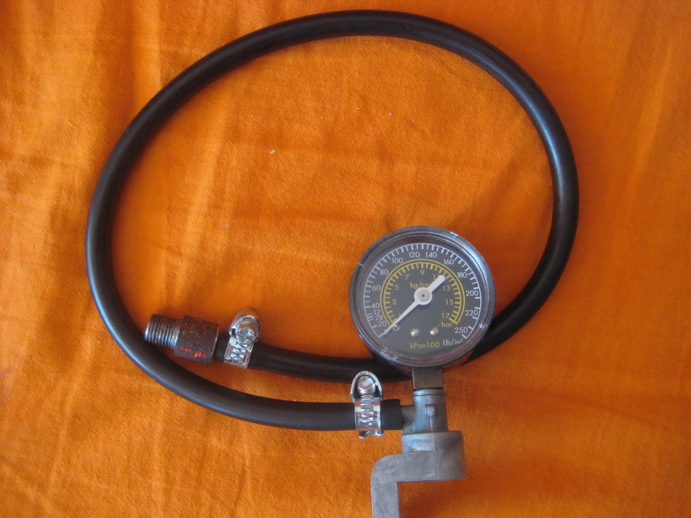

Това представлява монометъра с който замерих на колко атмосфери ми работи компресора 12-13 бара
IMG_3160.jpg [ 296.75 KiB | Прегледано 4932 пъти ]
