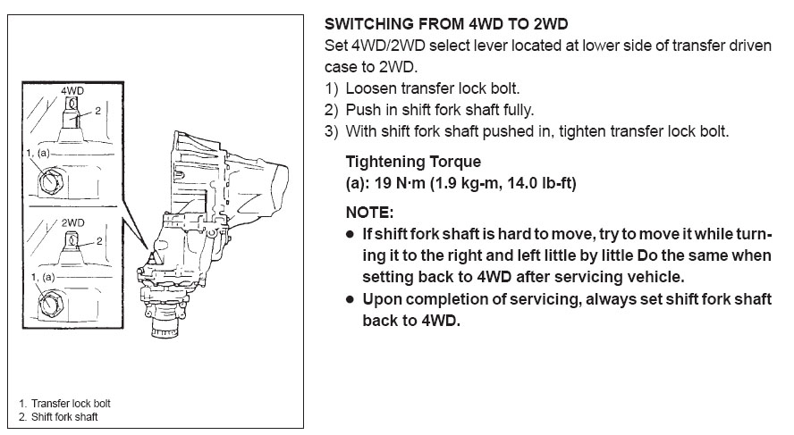

Наистина е със муфа - Suzuki

Благодаря на всички за коментарите :) Проблема се оказа в скоростите , но вече всичко е ок . Сега на дневен ред е разхода на гориво :-D - 20-градско / газ , бензин / Нормално ли е за този мотор или пак нещо има ?
