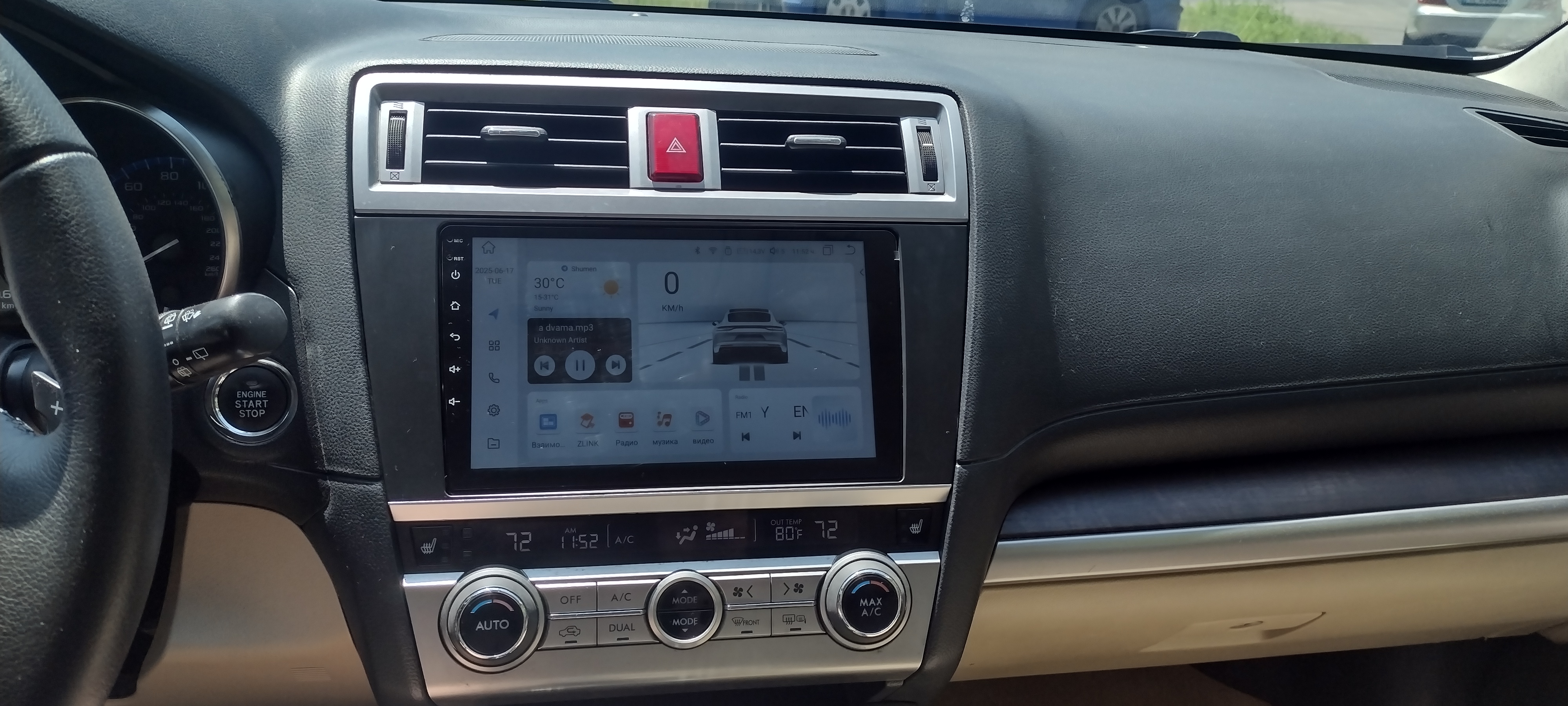

Преди няколко дни подмених мултимедията на моя Outback 2016 3.6 с Harman Kardon. Поръчах си я от Алито , отначало имах опасения че все нещо няма да се получи добре , но съм много доволен от крайния резултат. Медийката е перфектна (8gb/128gb) , Андроид 13 , много опции , музиката свири даже и по прилично от фабричната.

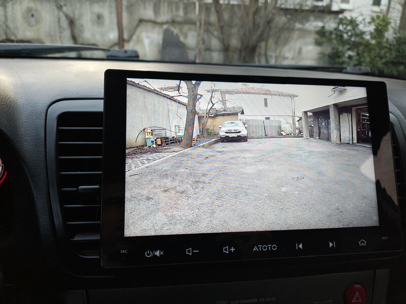

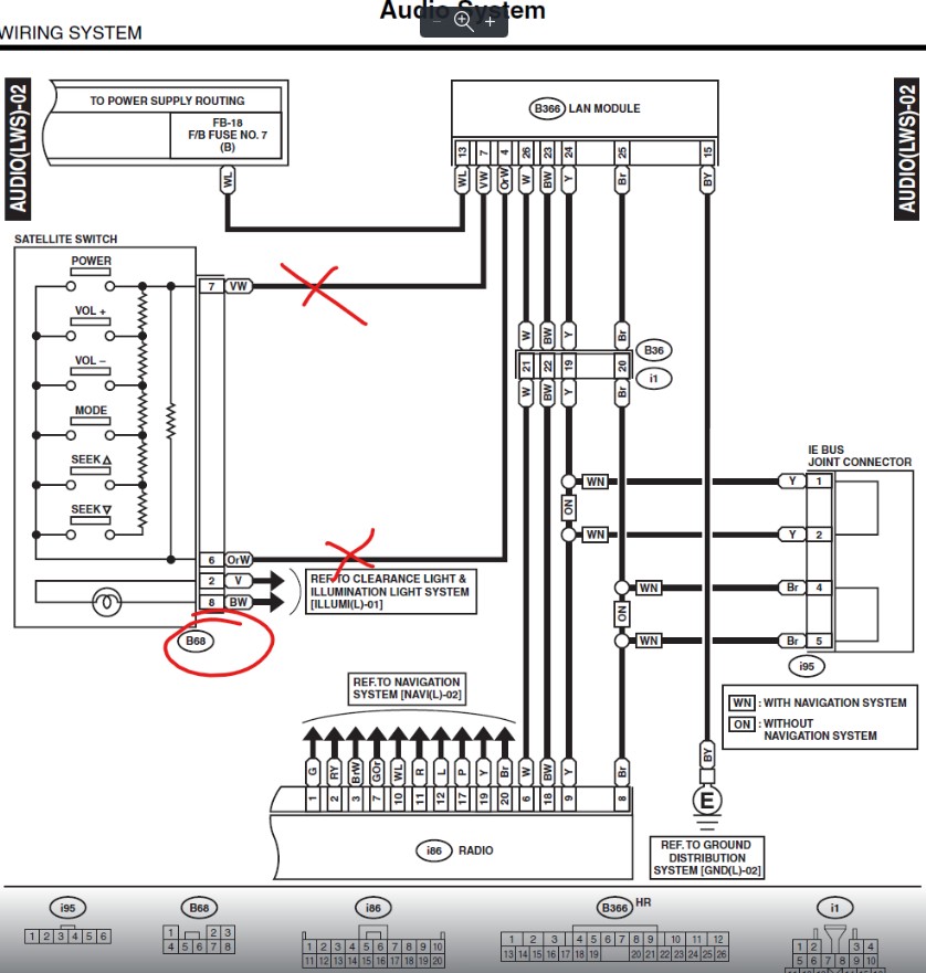

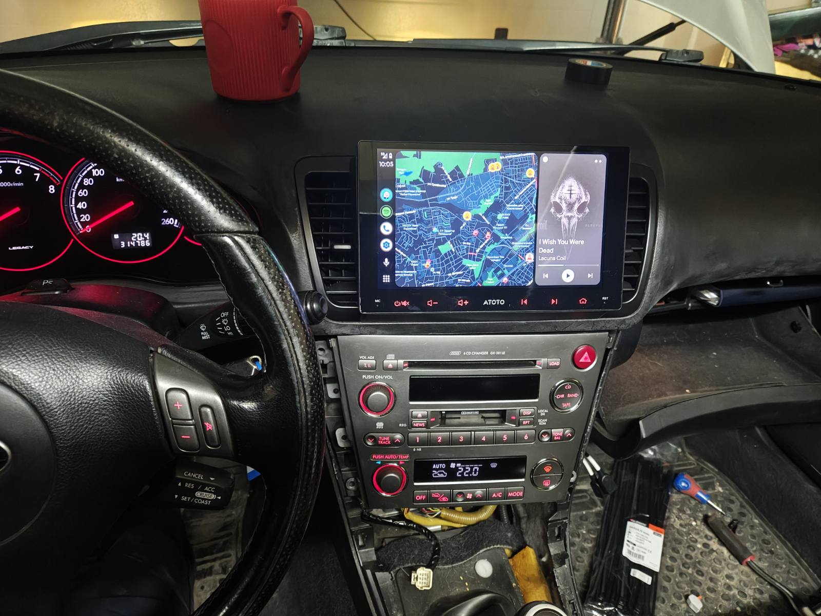

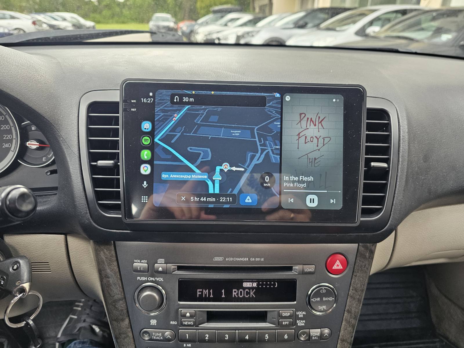

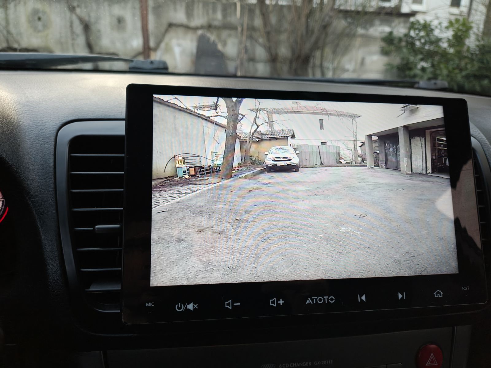

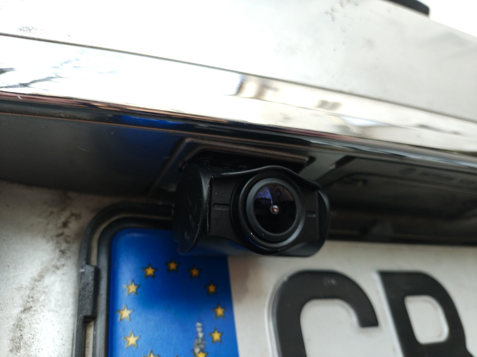

Наскоро си инсталирах мултимедия с марката ATOTO по -конкретно A5L + тяхната безжична камера WRC-HD10LR. Отнема точно 3 секунди, като включа задна. Не е готов кит за субару, но според ревюта и употребата до момента е доста добре. С решетката за вентилацията излезе около 220 евро.
Подкарването на мулти волана ми отне време, но не е толкова трудно, като знаеш какво да направиш. Един кабел е нужен само, който е в буксата близо до волана и ключа. По-конкретно пин номер 7 отива към Key + на мултимедията. След това от андроид устройството има опция за обучение и казваш кое копче какво да прави.
За подсветката има няколко опции да се "хванете" - едното е пак при същата букса за мултиволана, но и към самата конзола пак има кабел за това.
Единственото, което ме дразни и не знам /за момента/ как да оправя е да мога да регулирам подсветката в двата режима, които имаше. На вградената навигация, като задържиш копчето за brightness преминаваше към дневен и нощен режим. Потенциометъра си работи и има 6 степени на illumination, но дори на максимум е много слабо за през деня. Ако някой има идея как мога да прехвърлям между двата режима ще съм благодарен :)

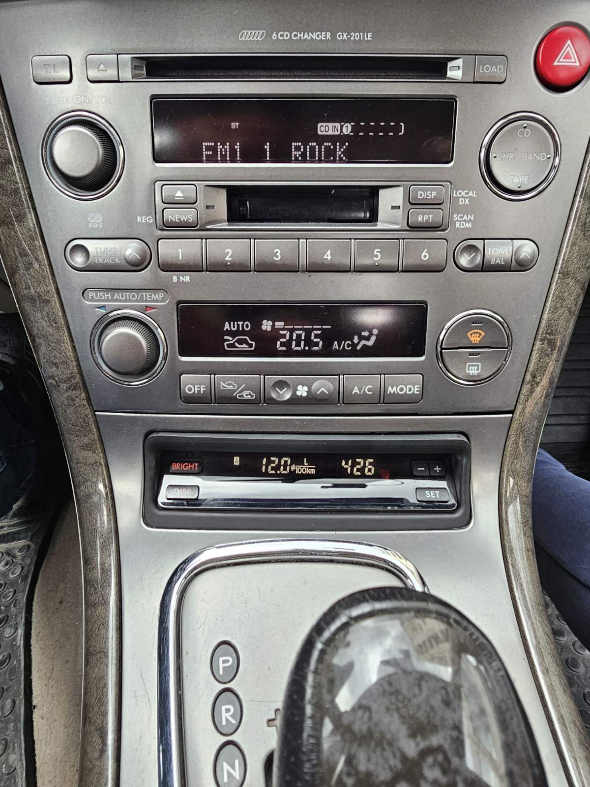

Здравейте, ако тук има някой, който е успял да премести малкия оригинален дисплей на мястото на пепелника, може ли малко съдействие, поне като know-how? Търся някакъв такъв пластмасов преходник, с помощта на който просто plug-and-play да го монтирам там. Или пък файл за 3д принтиране. Или изобщо всякакво know-how ще е от полза.

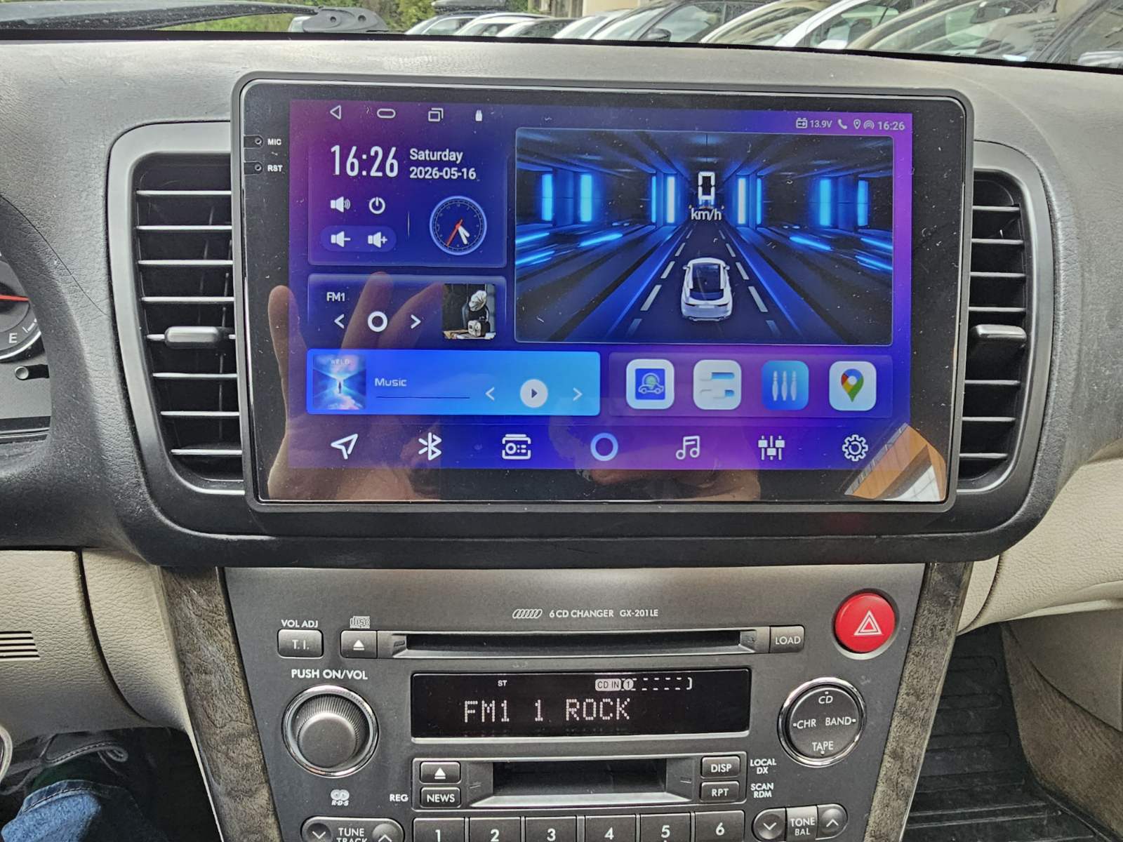

След борба с митниците и екстра чакане и допълнително платени 75 евра за мито и ДДС, и при мен се получи много добре. Китайчето свири учудващо добре, самата рамка е лошо качество, но се коригира и преживява. Готиното е, че оригиналното аудио също работи през AUX входа на мултимедията.
Единствено в комплекта липсваше преходник за антената, съответно FM си слушам през оригиналното аудио, но съм го поръчал този преходник вече, някой ден ще пристигне и ще прекарам радиото през мултимедията директно. Остана да се вържа и към буксата някъде до ключа, за да подкарам и управлението от волана, намерих го на схемите в сервизното ръководство, остава да намеря и на място самата букса.
А оригиналния часовник/трип дисплей го изместих на мястото на пепелника, като си поръчах 3D принтирана рамка с много високо качество (взеха ми 30 евра за 2 броя с доставката) и се наложи минимално преправяне/изпиляване. В движение се вижда много добре, получава се като козирка, която прави сянка. На място, когато лостът е на P, пречи малко, но това е неизбежно, няма как пълно щастие. Поръчах две такива рамки, да има за проба-грешка при пилене и напасване, та едната ми е излишна и мога да се разделя с нея срещу сумата, която ми е струвала.
И понеже камерата не е безжична, остава да изтегля кабела до багажника и да я монтирам. Още не съм измислил, как да вкарам кабела от самата камерата вътре в 5-тата врата културно. Имам и други 2 камери, купувани допълнително, които са по-красиви, по-добре ще се скрият и ще паснат, но явно са на друг стандарт и с нито една от тях не проработи тая мултимедия, само с нейната си тръгна.

@kerekovski Колега, този малкия трип дисплей към коя букса се връзва отзад? Питам тъй като аз бях с цялата навигация фабрично и нямах такова. Сега ми лисва Brightness бутона и цялото табло, включително климатроника, са супер бледи. Може би ако си монтирам такова дисплейче ще ми реши проблема, но не знам дали ще успея да го вържа без много преправяне. А външната температура показва ли случайно?
Нед Юни 07, 2026 11:52 am
Постове: 855
Рейтинг: 578
Аз нямах фабрична навигация, имах си трип дисплея и окабеляването за него. Не съм сигурен, че на тези с навигация има окабеляване за малкия трип дисплей.
Моята беше една от много малкото Н6-ци, които са поръчани без навигация (може би, защото е поръчана чисто нова в БГ и така е преценил предишният собственик - да си спести едни пари от нещо, което през далечната 2005-та година така или иначе не ставаше за нищо в България).
