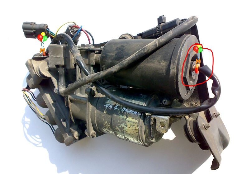

Докато компресора беше свален за тестове, от време на време изпускаше въздух от маркучето което свързва дехидратора с т.нар. от мен "клапанно тяло" (тая простотия на която са 4те клапана). Не исках да човъркам по дехидратора защото не съм сигурен дали ще мога да го сглобя после, затова само наместих въпросното маркуче. Но явно без ефект. :lipseal:
Тук е момента да питам знаещите как бих могъл да спра въздух-теча, по възможност без да отварям дехидратора.
На снимката долу съм очертал с червеничко мястото откъдето изпуска. ](*,)
Поздрави.

Сглобяването на дехидратора е най-лесната част от профилактиката на компресора. Няма абсолютно нищо сложно или особено. За сметка на това, според мен е абсолютно задължително действие, защото поради ръждясване на долната решетка, започват да се "ръсят" частици ръжда в самия компресор и да надират стените на буталото. От там идва падането на налягането на компресора и съответно невъзможността да повдигне колата.
Под тази голяма "гайка" има една голяма пружина, после решетка, памук (като за сваляне на грим :) ), силикагел, пак памук, още една решетка и това е. Имам и снимки, но понастоящем компа в къщи е дефектирал и не мога да ги кача.
Според мен ако отрежеш малко от маркучето и ще се херметизира. Просто да захапе на ново място. 3мм ще са достатъчни.
Абсолютно съм убеден обаче, че проблемите на повечето от нас не са в самата пневматична система, а в управлението(компютъра). Години наред ми спадаше предна дясна възглавница. сменил съм 5 компресора поради това. В последствие започна да пада цялата предница. Логично е човек да си помисли, че са се пробили амовете. Да, ама не! (Петко Бочаров, лека му пръст) Първо, че не винаги падаше както дясната възглавница, така и цялата предница впоследствие. Второ - четвърти месец колата стои накокържена на "Hi" и не пада по никакъв начин ( ни от копче, ни при над 80км/час). Това е сигурен белег, че амовете са здрави, но управлението им не работи.

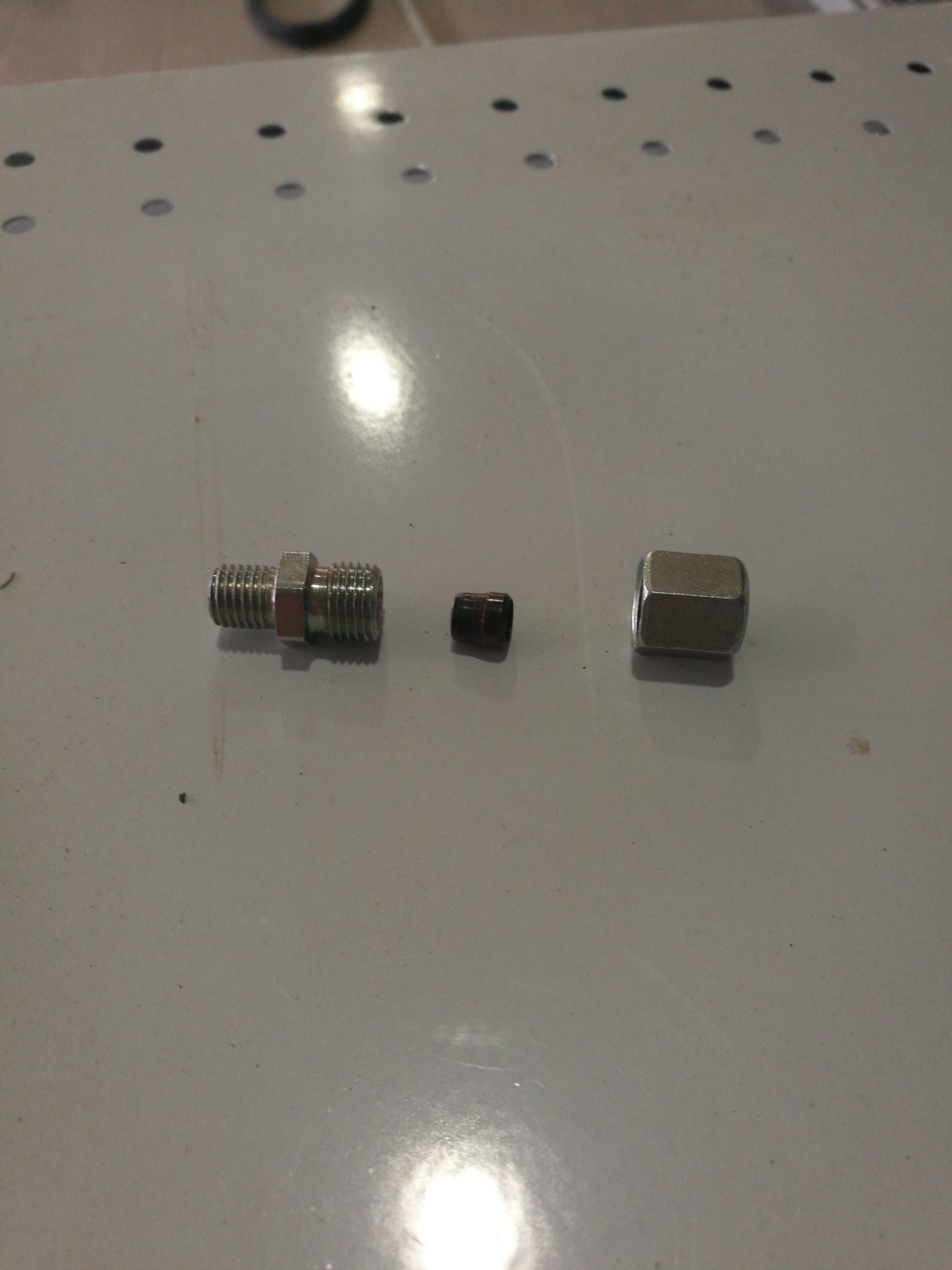

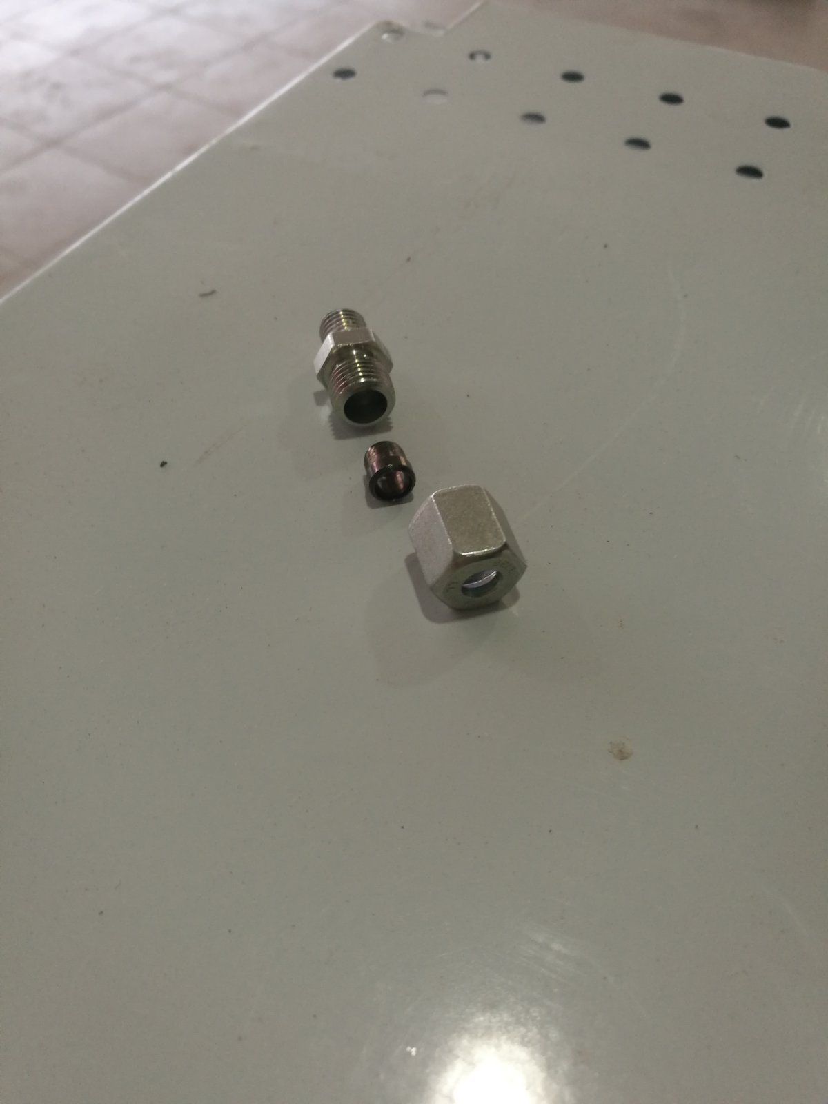

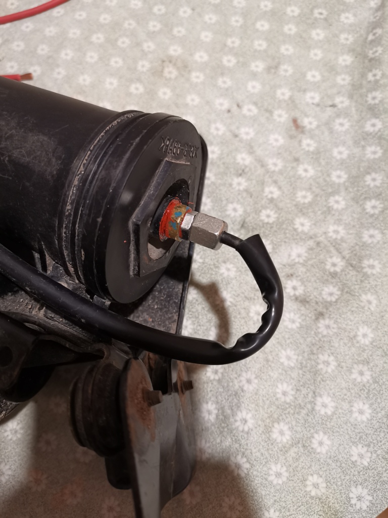

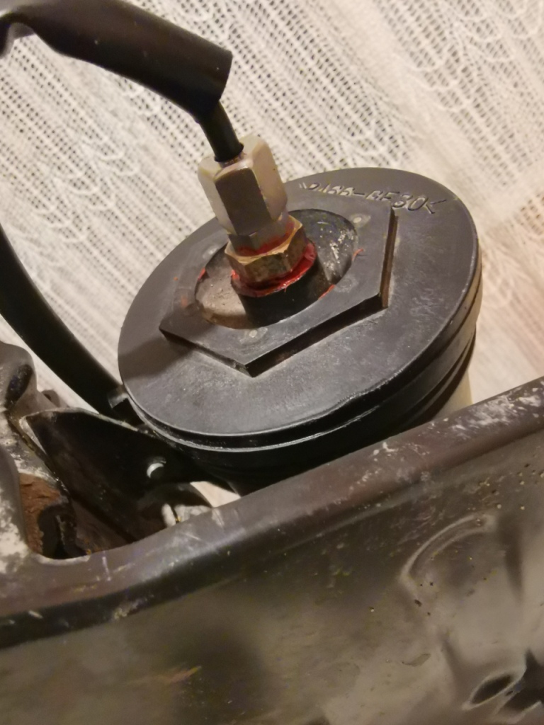

Здравейте отново, :)
Както обещах пращам малко фото.
Първите 2 снимки са на връзката.
Последните 2 са на готовото изделие.

Благодаря за инфото. Станало е много добре, по Български, здраво и надеждно. Такава малка леща от къде намери.

Здрасти колега. Надеждно- надявам се да е такова. :)
Лещата лично аз я намерих от магазин за хидравлични и пневматични части. Намира се на ул. Вършец, но предполагам че и на други места където продават такива простотиики ще го намериш.
Линка от Google maps е мястото откъдето аз го намерих.
https://www.google.bg/maps/@42.6997487, ... 312!8i6656
Относно дехидратора и аз успях да скъсам едната пъпка, но и там капнах малко силикон за да запечати евентуални течове. На този етап не изпуска от никъде където съм използвал силикон.
"Не съм обеден дали не размених местата на задните маркучи." - Ако става въпрос за маркучетата на амортисьорите, като цяло има шанс да се объркат, но като ги наложиш да ги слагаш си личат интуитивно кой къде е бил. На мен ми изпускаха лещите на тези маркучи, но някак си ги нагласих да спра теча. Смених и тези О-рингове които успях да намеря по магазините. За съжаление не са абсолютно точния размер, но където съм сменил О-ринг въздух не изпуска. :)
Сглобих всичко и вече 24 часа стои вдигната. До кога времето ще покаже.- Стискам палци да не се налага да разглабяш пак. Надявам се да можеш да се похвалиш след седмица стоене не е спаднала. :)
Поздрави и весели празници.
