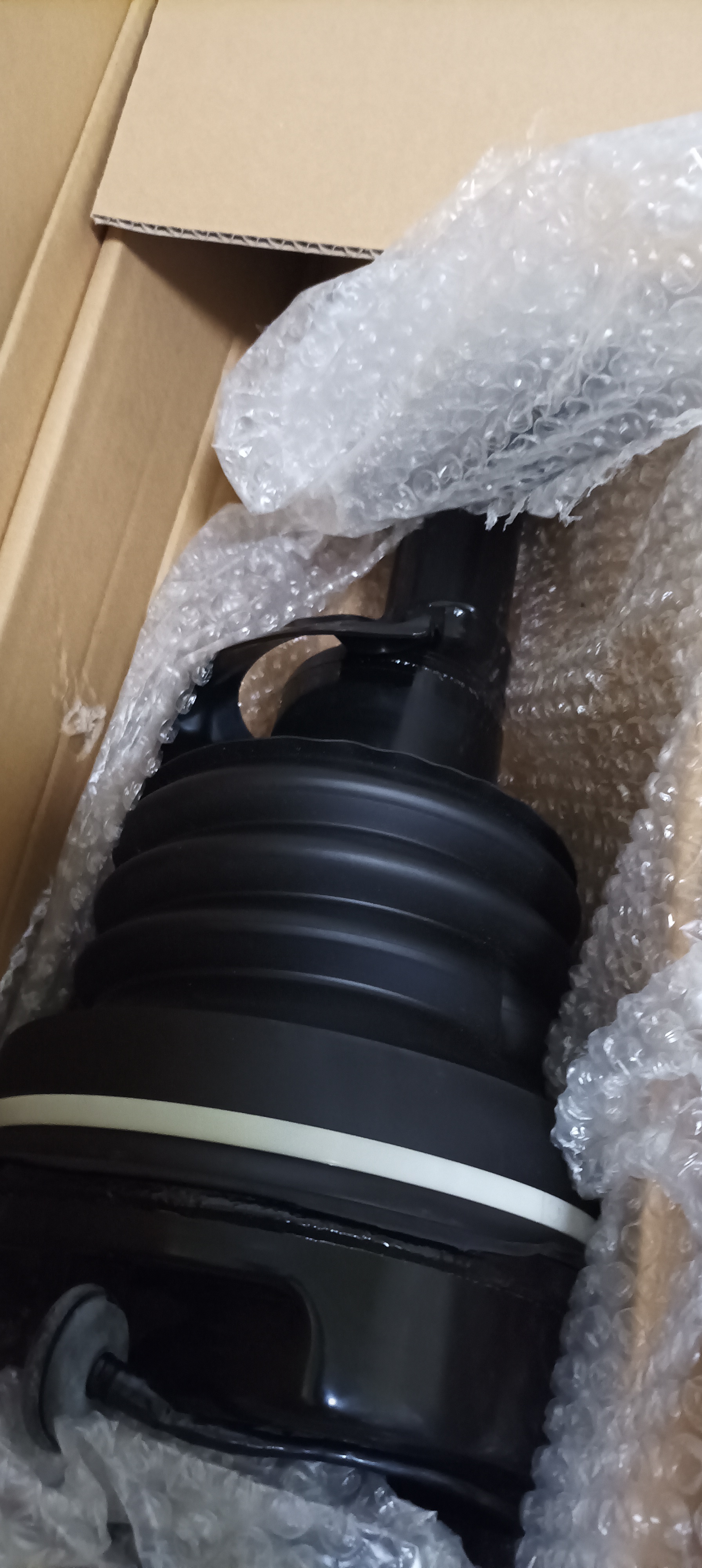

Нед Яну 21, 2024 9:24 pm
Регистриран на: Пон Май 15, 2017 11:32 am
Постове: 24
Автомобил: Outback B15 2.5 2019
Здравейте колеги,
Пристигна ми новия амортисьор, оригинален, сметката показа 1700 лева с мито и ддс и малко над 1 месец чакане
IMG_20240308_005201.jpg [ 1.44 MiB | Прегледано 6379 пъти ]
