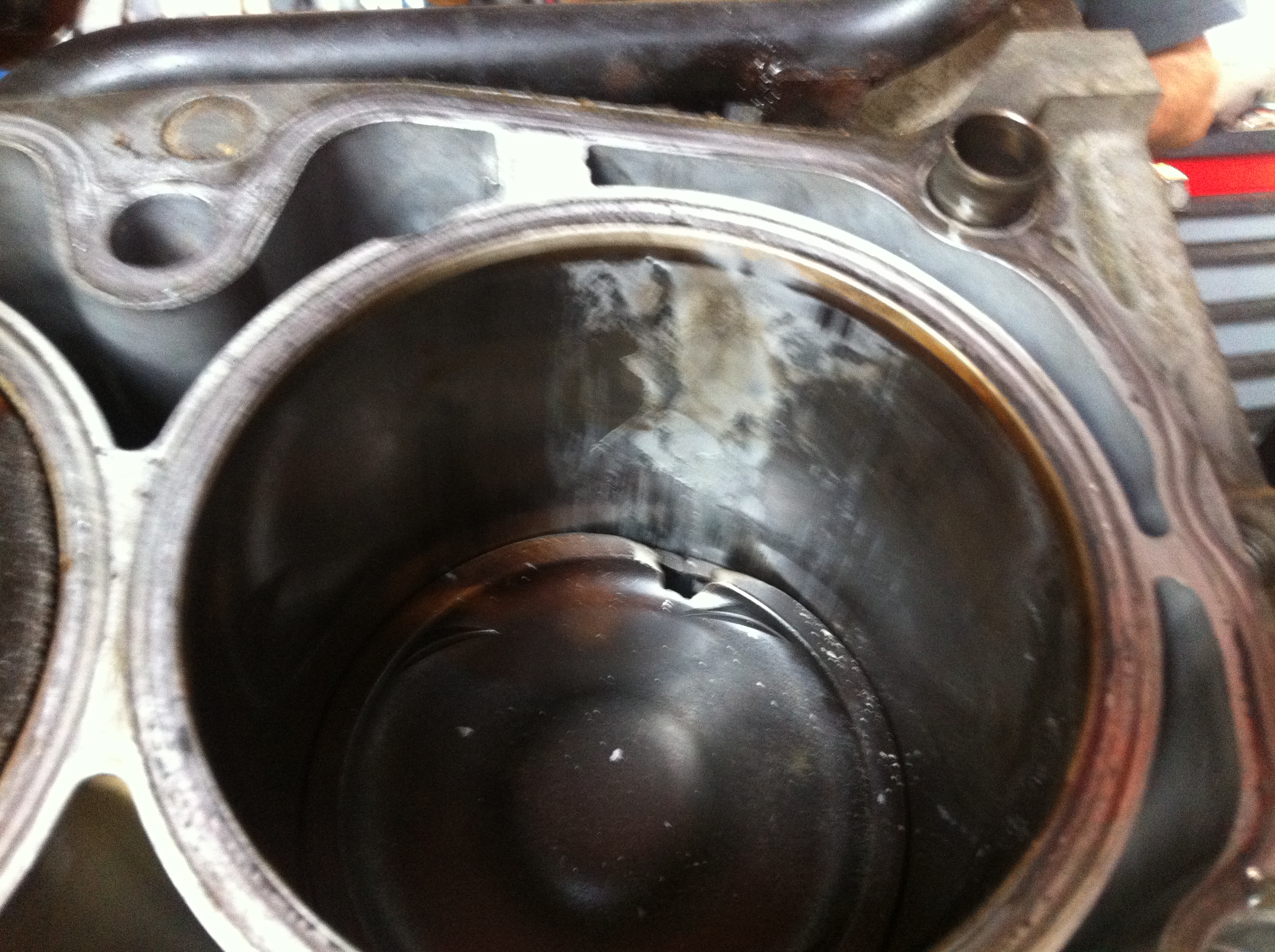

Колега май наистина искаш да си съсипеш колата с тази 15 годишна газова уредба...
Ковано бутало Wiseco Legacy 2.5XT на газ, снимката е взета от друг форум.
IMG_0093.JPG [ 1.86 MiB | Прегледано 595 пъти ]
