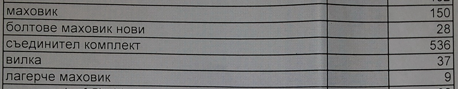

Винаги има първи път. Отиваш при Любо и му казваш за проблема, да си го оправя. Аз заложих на качествени части и не сбърках. Избрах най-скъпия EXEDY усилен, като имах оферта и с 200 лв отдолу за същата марка. Ето цените на частите без труд.
20150528_170307.jpg [ 176.1 KiB | Прегледано 169 пъти ]
