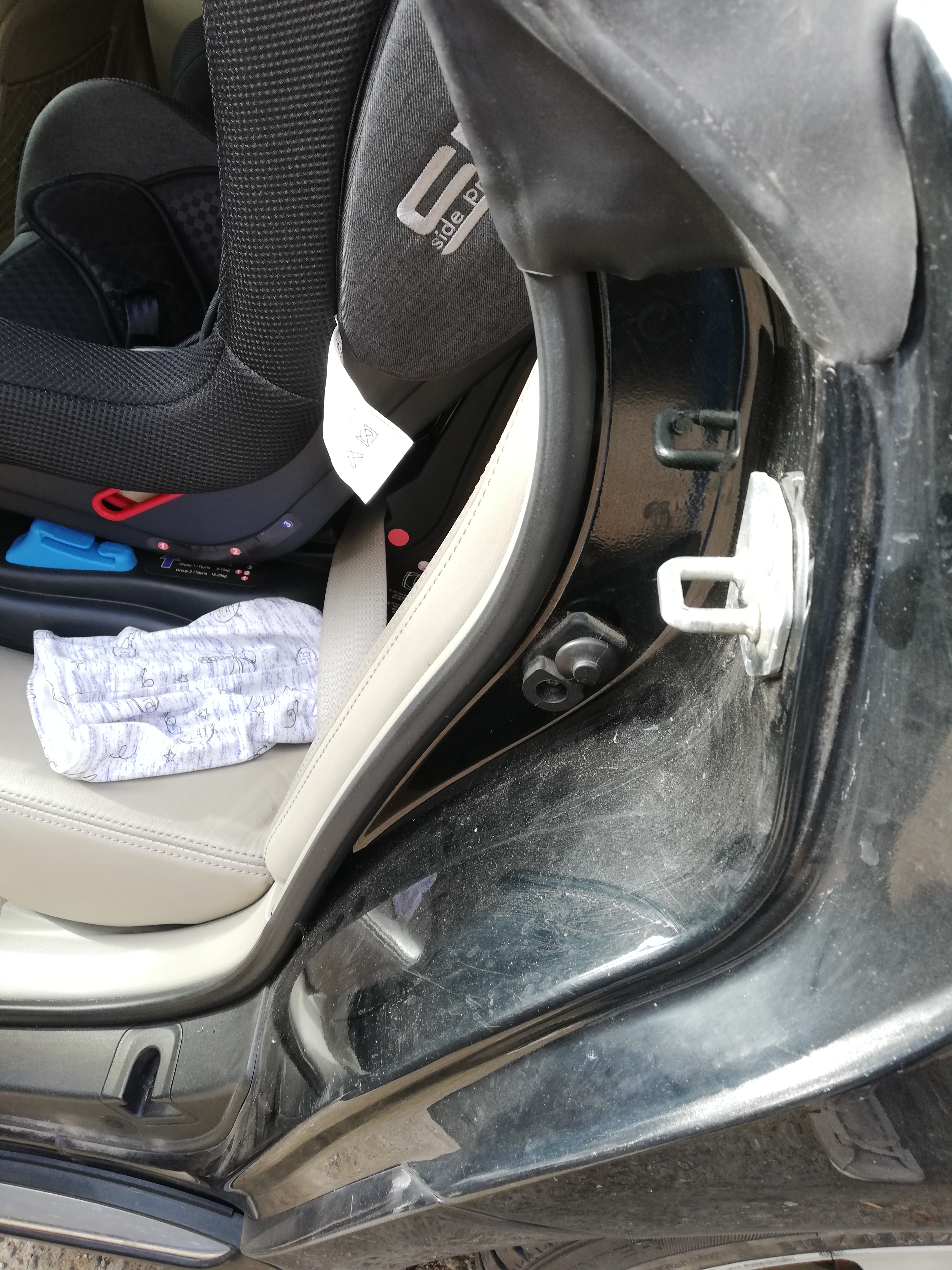

Здравейте колеги!
Вчера отново централното отказа да работи. Не реагира нито с ключа, нито с бутона на шофьорската врата. Пак размърдах бушоните, но никаква промяна. Днес реших да пробвам да раздвижа бутоните на вратите и още с първия на задна лява, централното проработи.
Прикачвам снимка с въпросния бутон.
