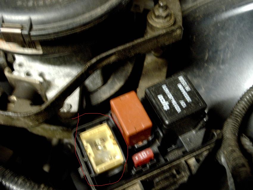

Здравей колега, аз съм с legacy и като го взех имах доста проблеми с тази система за екология. След като смених и двете клапанчета и след това ми сменяха и лагерчета на помпата се предполагаше, че всичко трябва да е наред (понеже друго не остана). Да ама не, грешката пак светна. Накрая се оказа, че беше изгорял и бушона на системата. Намира се при останалите бушони в двигателния отсек. Добавям снимка на бушона за да те ориентирам. Този в ляво белия с прозрачното капаче е за системата.
PS- Снимката не е много качествена, но само това ми попадна от чичко гугле
DSC_1318.jpg [ 117.22 KiB | Прегледано 721 пъти ]

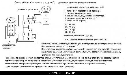

Най вероятно са различни алгоритмите за проверка на функционирането на тази система. Вече писах, че при мен съм сигурен, че не се четат ламбди сонди. Схемка с две релета и 4 резистора си функционира на колата ми и чекове не светят. Прикрепям схемата. На колегата Здравко му предложих да му дам моята за проба. Само с писане в нета не става. Трябва да поомърляме и ръчичките. :) За различни автомобили може да са различни датчиците и съответно напреженията. Никой няма да ти ги каже на готово. Трябва да се премерят на работеща система. :hello:
Air_2_Sh.JPG [ 38.38 KiB | Прегледано 674 пъти ]

Проблема ми е, че не успявам да измеря всички напрежения, които искам, защото помпата при мен не включи онзи ден и не можах да измеря всички стойности, които трябва да симулирам с датчика:
1. деактивирана помпа и затворени клапи;
2. активирана помпа и затворени клапи;
3. активирана помпа и отворени клапи;
4. деактивирана помпа с отворени клапи.
От ентусиазъм и за теста карах със симулация на две стойности и опитно открих три - 1, 3 и 4, трябва да намеря коя е 2 и да променя схемата, за да покривам коректните.
Направих опит и сбърках, поръсвам си главата с пепел :bow: Но пък с всеки неуспех, се приближавам към успеха :idea:
Ще пробвам да направя твоята схема, или ако е удобно, направо да я взема на заем за седмица (ако имаш излишна), за тест, след което си правя същата?
ПП Предполагах, че трябва да включа и второ реле, за да хвана клапите, но пуст мерак да пробвам намереното инфо. :)

Няма проблеми, имаш телефона, звънни да се видим и ти я дам. Втора "залъгалка" нямам, не ги правя серийно :) , но ще възстановя сток нещата докато я върнеш, още не съм ги разкулачил тотално. И ела с колата да видим какво и как, все пак електрониката ми е професия.
