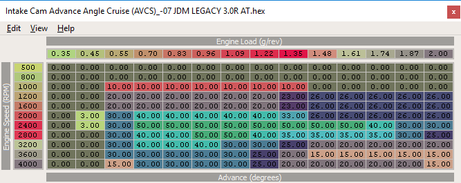

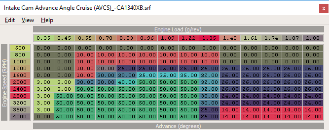

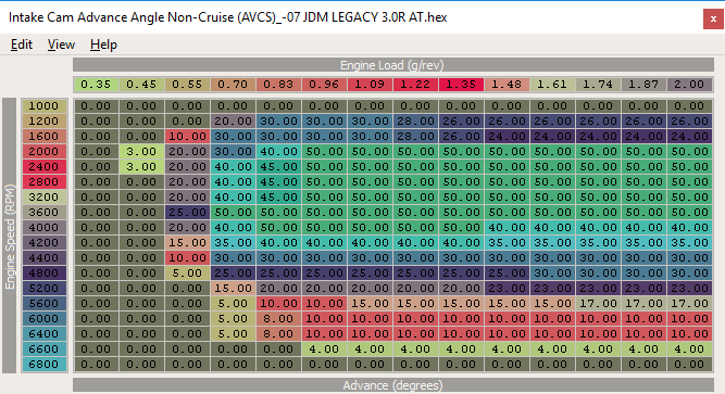

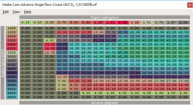

Сега е момента да се похваля с нещо друго - с подсказките и помощта на zk., които ще ми спестят не знам колко безсънни нощи в четене и респективно правене на нещата по трудния начин се сдобих и с AVCS картите на JDM-ското Legacy (пусках скоро тема за прилики/разлики в настройките на различните версии (JDM, ADM, USDM vs EDM)), които ще кача на моето и ще тествам как се държат нещата. Там не е като да няма разлики също ...
Коментар на файл: MY AVCS CRUISE
my_avcs_cruise.png [ 16.08 KiB | Прегледано 663 пъти ]
Коментар на файл: JDM AVCS CRUISE
jdm_avcs_cruise.png [ 16.45 KiB | Прегледано 663 пъти ]
Коментар на файл: MY AVCS NON-CRUISE
my_avcs_non-cruise.png [ 21.97 KiB | Прегледано 663 пъти ]
Коментар на файл: JDM AVCS NON-CRUISE
jdm_avcs_non-cruise.png [ 22.17 KiB | Прегледано 663 пъти ]

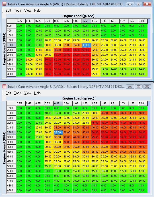

Една карта, която ми прати Влади (Valadares) от времето, когато карах 3.0 R мотора в Импрезата.
Картата е стандартна от Либерти за AVCS.
50 градуса е максималния ъгъл в предварение на всмукателните валове. От 3 градуса след ГМТ до 47 градуса преди ГМТ.
Източник тук - http://forum.liberty.asn.au/viewtopic.php?f=16&t=7323
Тенчо Владев-0896404074

Тенчо, да кажем, че това австралийското щото е ръчка може би е нормално да има некви разлики, ама защо джапанийското, което си е АТ няма нищо общо ми е интересно ...
Вто Май 10, 2016 9:01 pm
srg написа:
Обикновенно Австралийските и Европейските са еднакви.
Предполагам че Японското е различно заради настройката на кутията, но трябва да се видят картите ( поне при СВХ-а е така, може би ползват същата логика/причини за разграничаване )
