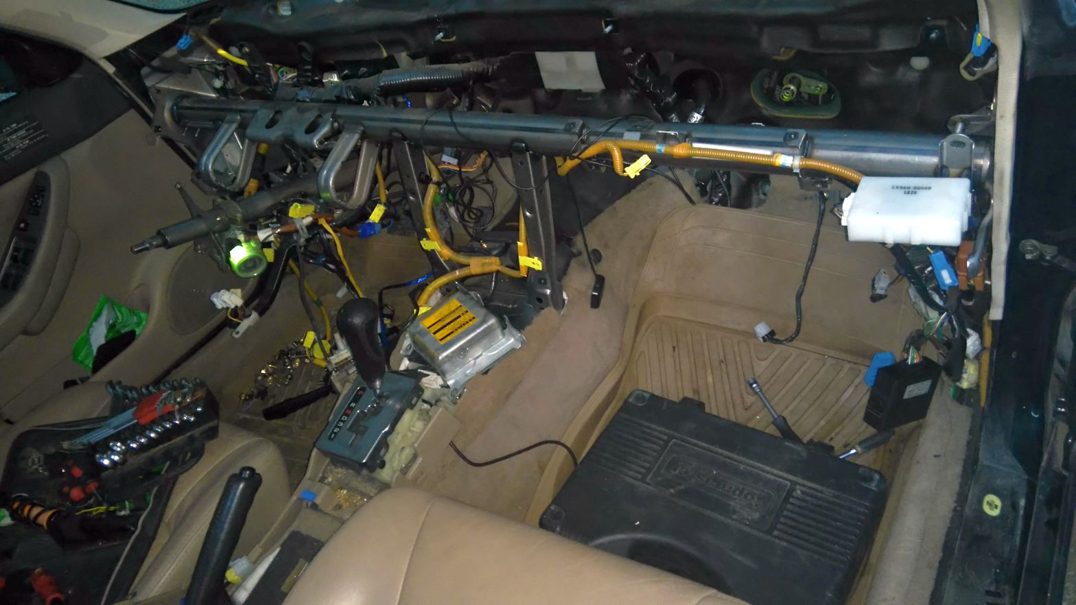

Мойто беше протекло миналото лято.
Да знаеш ,че е сериозно начинание .. майсторите като чуят смяна радиатор парно и бягат с 200.
Един приятел го прави и си беше един цял ден разглобяване , един ден събиране.
Преди това трябва да отидеш да ти източат фреона от климатика.
Така изглежда таблото като стигнеш до радиаторчето:
DSC_0335.jpg [ 180.4 KiB | Прегледано 1945 пъти ]
Другият неприятен момент е ,че няма от къде да купиш нов .. Мимо каза цитирам "Цената не е нито за казване, нито за писане. Радиатора е само оригинал и е почти 700лв."
Аз сложих втора употреба за 25лв. , дано издържи.
