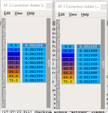

Аз :idea:
Код:
ROM:0004BFA0 word_4BFA0:     .data.w 9               ; DATA XREF: sub_1F034:loc_1F0A6 o
ROM:0004BFA0                                         ; ROM:off_1F160 o
ROM:0004BFA2                 .data.w h'800
ROM:0004BFA4                 .data.l flt_53D78
ROM:0004BFA8                 .data.l word_53D9C      ; = 1.205e-3
ROM:0004BFAC                 .float 0.000015258789
ROM:0004BFB0                 .float 0.0
ROM:0004BFB4 word_4BFB4:     .data.w 9               ; DATA XREF: sub_1F034+9C o
ROM:0004BFB4                                         ; ROM:off_1F168 o
ROM:0004BFB6                 .data.w h'800
ROM:0004BFB8                 .data.l flt_53DB0
ROM:0004BFBC                 .data.l word_53DD4      ; = 1.205e-3
ROM:0004BFC0                 .float 0.000015258789
ROM:0004BFC4                 .float 0.0

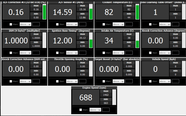

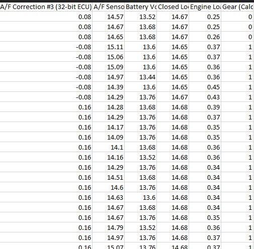

af3.PNG [ 22.67 KiB | Прегледано 366 пъти ]
af31.PNG [ 110.01 KiB | Прегледано 366 пъти ]
af32.PNG [ 19.23 KiB | Прегледано 366 пъти ]
Вече занулени - никакъв проблем и никакви корекции. Резултат - спрени adder/remover и влиянието им на смесите поради махнатите катализатори.

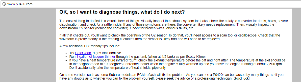

И както няколко пъти споменахме.. субару са малко по-странни. Не случайно в това сайтче има специфичен ред споменаващ специално тях заедно с нуждата от логове за да се види какво точно става и дали проблема не е различен от катализатор (което е споменато вече):
web.PNG [ 50.32 KiB | Прегледано 360 пъти ]

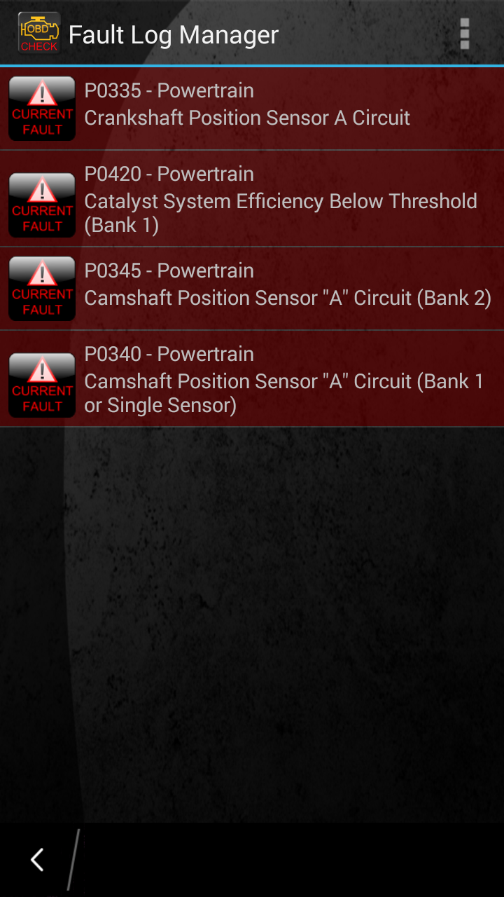

Здравейте, да изтупам праха от темата. За последните два месеца ми изплю два пъти същата грешка и отново след ~200 спокойно каране в диапазона 100-120 км/ч с две колела на покрива. Има ли колега от форума с желание да ми диагностира сондите през уикенда? Естествено срещу заплащане/почерпка. В момента съм изчистен пак.
Sent from my Электроника using Tapatalk

а някой гуру може ли да ми каже причината за всичките тия грешки накуп
освен че сипах без да искам газ от шел търговище и всичко беще мъка голяма докато недобавих друга газ.
IMG_20180614_000146.png [ 527.74 KiB | Прегледано 261 пъти ]
Сря Юни 13, 2018 11:04 pm
Постове: 4381
420-ката е нормално да я вдигне след кофти гориво, но непознавайки добре твоята кола, единственото което ми се върти за да ти вдига грешки за всичките сензори по газоразпределителния механизъм е повреден сноп с кабели. Или едно хубаво потапяне в река :)
