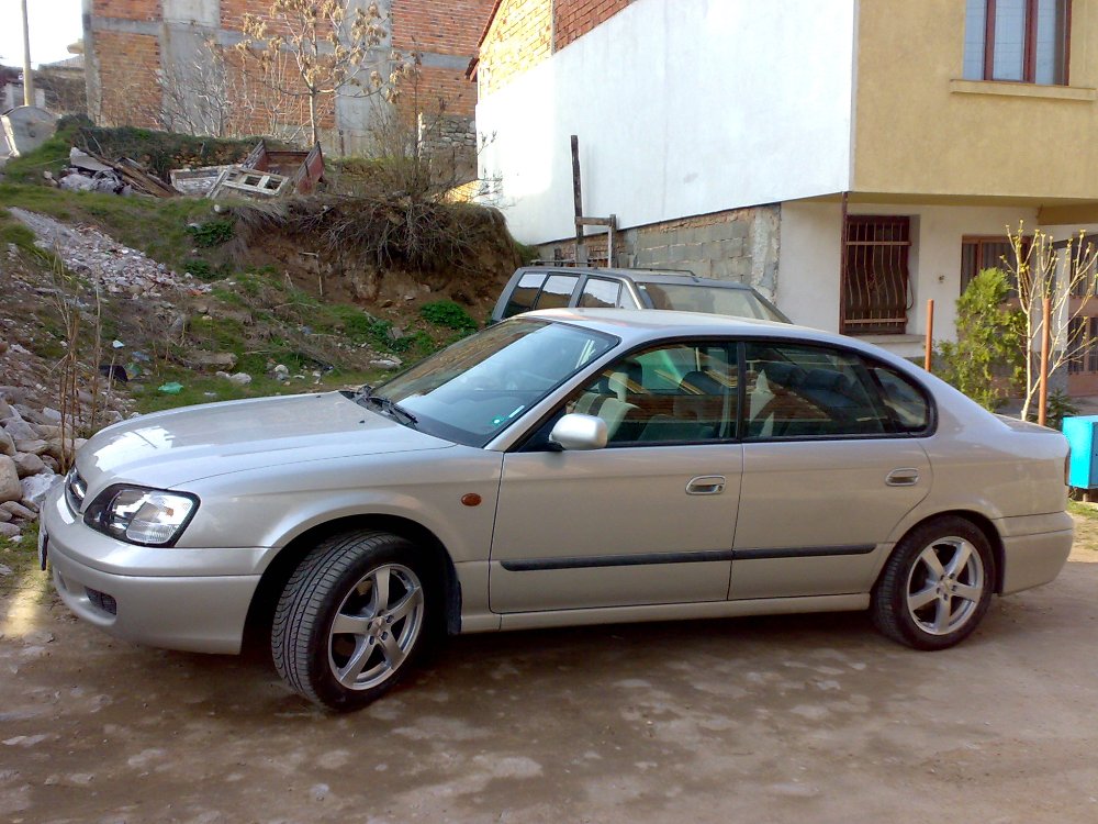

panchev е прав,само за задните е проблема.Аз сложих 16 цола от 15 и при офсет 35 не можеше да се кара!Проблема беше че опираше челно в долната повърхност на веждата при наи малка неравност и ненатоварена.Затова за да не патите,тарсете J6,5 и офсет (ЕТ) поне 38 (такива са мойте) и се разминават на милиметър от веждите,но и гумите са ми 195/55/16 ,че с 205 не става.Препоръчвам ви 55,а не 50 гуми за да вози малко по меко.Джантите ми са dezent RE.
Ако харесате джанти с J7.0 ,то офсета трябва да ви е 40 или повече.

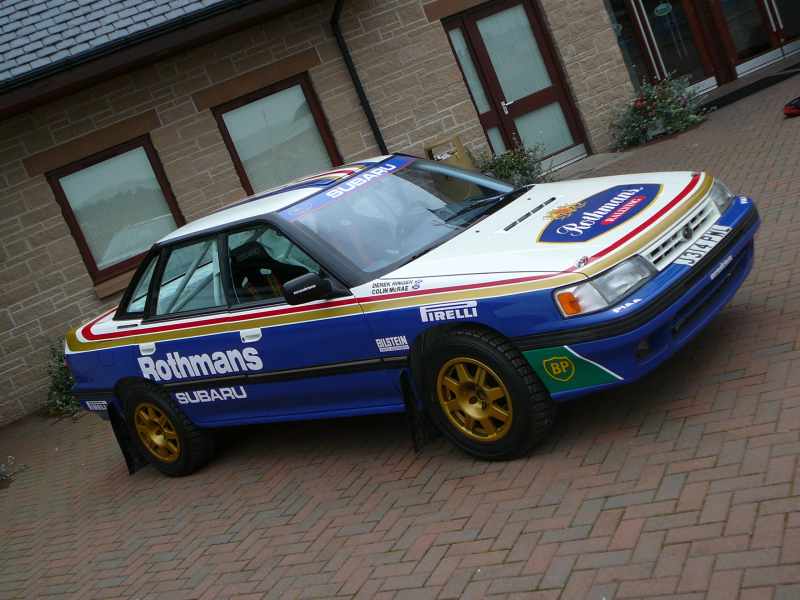

Интересно ми е намират ли се изобщо такива джанти и каква марка са...Какъв ли е размера на гумите на WRC модификацията на Legacy...?! Опитах се да приближа изображението но не се вижда... Адски добре изглежда а изкаляно е още по-добре. :smt023 8)

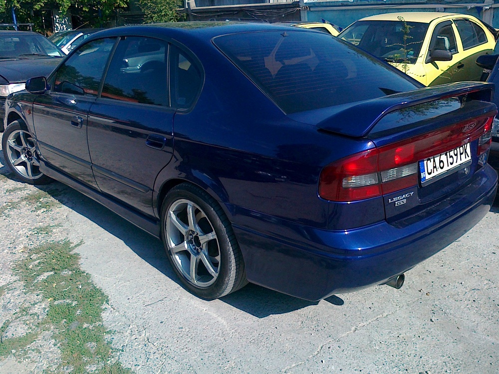

17-ка, 10 дупки - 5х100 и 5х112 стават за всички субару, ауди, мерцедес, шкода, vw, сеат и т.н
гуми Мишлен Пилот Ексалто 205.50.17 ЕТ-то мисля че беше 38
абе на легасито не опира а минава на милиметър от калника :)
гумите имат още малко хляб в тях! 400лв комплект(пазарлък на място ;) )
