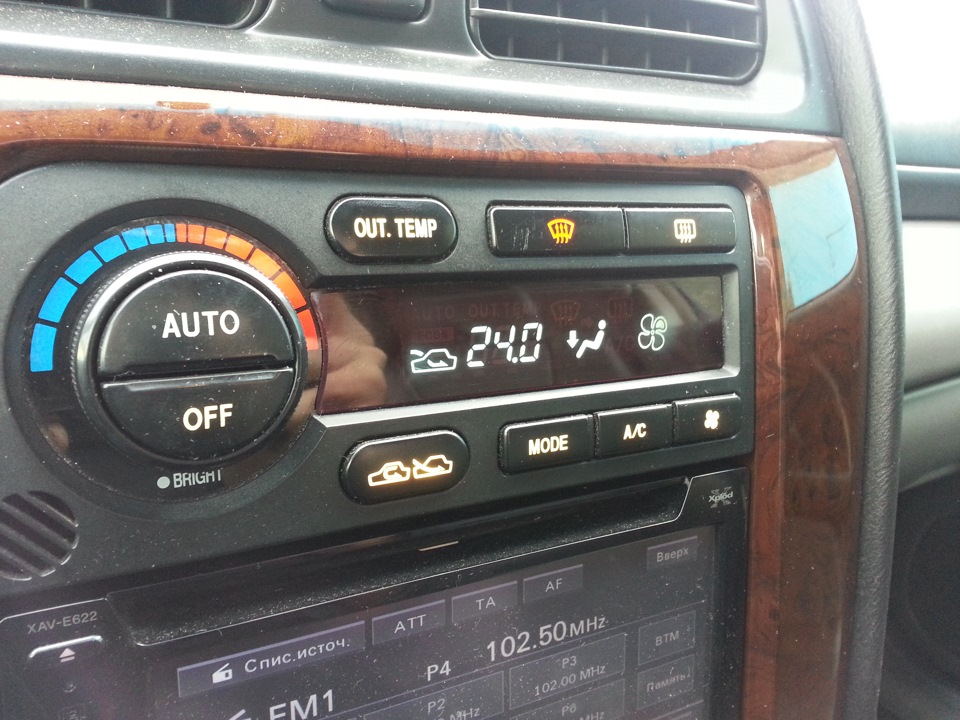

Здравейте ,колеги.Ъпвам се сам ,понеже намерих инфо за смяната на цвета на панела на климатроника.
https://www.drive2.ru/l/1410120/

Пон Ное 02, 2015 2:38 am
Постове: 2115
Рейтинг: 384
Май е крайно да довършим...

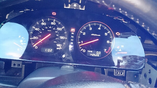

Захари е навързал таблото сменил е прома и работи като за 4 цилиндъра, направил е преход букси.... Абе едно голямо мерси приятелю!

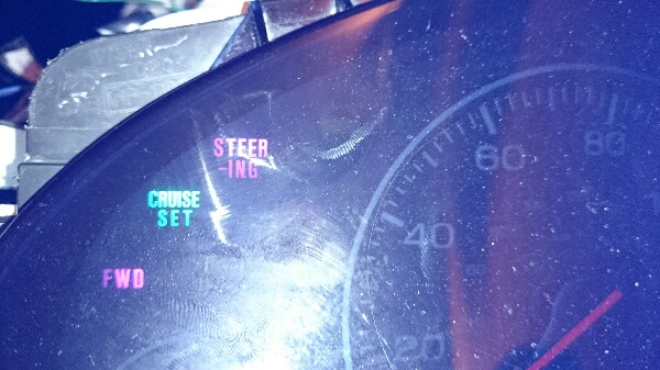

uploadfromtaptalk1446999168280.JPG [ 101.15 KiB | Прегледано 526 пъти ]
Нед Ное 08, 2015 6:12 pm
Постове: 2115
Рейтинг: 384
Имаме такова питане, някой знае ли как са крустили субару символа с поднасяща кола, в лявата горна част седи на таблото че само него не сме вързали.
Нед Ное 08, 2015 6:15 pm
Постове: 2115
Рейтинг: 384
Никой не знае ли?

Има го на новото таблокато пин на буксата му и се чудим къде и дали да го вържем на буксата на моето.

Имал съм лампа такава
uploadfromtaptalk1447169321228.JPG [ 99.45 KiB | Прегледано 424 пъти ]
която незнаем какво индикира.

POWER STEERING лампата е за хидравликата на волана,ако си с мотор на рейката например и има проблем , сервото или нещо такова.
При контакт трябва да светне и да угасне при запален двигател.Предупреждава ,че има проблем и ще завива трудно.Който е карал руски коли навремето ще се сети за какво иде реч.
От тези трите лампи(индикации) де си снимал ни една няма да ти трябва.Освен ако не се заиграеш с инсталацията на круиза.
Сря Ное 11, 2015 12:13 am
Постове: 2115
Рейтинг: 384
Е тя най долната е вързана в буксата, ма нямаше цокъл там, другите две не ми трябват. Круиза трябва да му пускам сигнал от бутона и да тегля инсталация.
