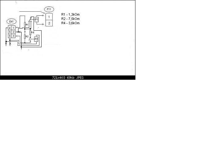

Малко продължение по темата. На няколко места в нета четох, че датчика за налягане, който е в левия клапан се използва от ЕКУто през цялото време, например, когато сме на голяма надморска височина за да променя горивната смес. (Все си мисля, че за това си има обратна връзка по ламбда сонда, но това си е мое мнение). За нещо такова се намеква и в линка, любезно предоставен ни по-горе от колегата deadman, а именно "(...the Atmospheric pressure sensor, used by the engine management system for ongoing day to day engine related calculations, is fitted within the primary air valve assembly...)".
За да се застраховаме от подобна вероятност, си позволих да променя малко схемата. Премахва се R3, променя се R1 на 1,3 кОм и реле P1 става с един превключващ контакт. Буксата на левия клапан остава включена. Прекъсват се кабелите към пинове 4 и 6 и там се свързват кабелите от реле P2. Прекъсва се кабелът към пин 2 и се свързва както е по прикрепената схема. Ясно е, че по този начин при палене на студено ЕКУто се лъже от резисторния делител, а когато помпата спре, се възстановява връзката ЕКУ-датчик. :idea:

...Ясно е, че по този начин при палене на студено ЕКУто се лъже от резисторния делител, а когато помпата спре, се възстановява връзката ЕКУ-датчик. :idea:
Нещо такова си мислех и аз, как може да стане. Иначе колата се кара няколко дни вече с втората схема, но продължава да мига круиза с P0410. Вариантите са да пробвам с подобрена схема или да търся проблем с релетата управляващи помпата и клапите, че не е много ясно те самите дали се активират успешно.
Също мисля и да си направя дистанционер, и да го накича с лампи (и евентуално дигитален волтметър) - да светкат в различни цветове, когато се активира помпа или реле + да меря реално колко волта е напрежението на датчика, за да зная правилно ли симулирам работата му.

Колега, не ми се сърди, ама тук заприлича вече на едни други теми, дето пишат, че моторът не работи добре на бензин, ама по се питат защо така е и на газ :) . Значи, стъпка по стъпка: трябва да си сигурен, че релетата и бушоните, които подават ток на помпата и клапите са в ред, и че наистина такова се подава. Свържи паралелно в буксата на помпата и на 4 - 6 пин в буксата на лява клапа по една 2 или 5 ватова лампа. Като палиш на студено, нека някой ги гледа 1,5 -2 минути и ти каже. Този същият помощник да мери и с волтметъра за напрежението между 3 и 2 пин(на 1 пин трябва да е около 5 волта, може да е малко повече - и него премери). Запиши ги! Дадох ти телефона, звънни ми, няма проблен да помогна. Ще ти дам моята сглобка, няма проблем временно да си върна сток нещата, Всичко си работи. Но трябва да ми дадеш напреженията, иначе се компрометира идеята - ще кажеш:ами на, не работи. :hello:

Не исках да пиша, а да изчакам още малко, но не мога да се стърпя - миналата седмица сглобих и поставих схемата с две релета, които взимат сигнал от помпата и единия клапан...
И бях приготвил два светодиода + волтметър, които да вградя в пепелника - да светка при включени помпа, клапи и да ми показва напреженията на датчика за налягане. :cool:
А тази сутрин мисля, че открих проблема - подмених бушона на системата, който се оказа изгорял и реле на единия клапан, което се оказа... липсващо!? Това са били причините за грешките до момента, със сигурност. Днес нямам грешки, но искам да изчакам до утре сутрин, когато ще имам 100% студен старт и ще стане по-ясно.

Нека да се похваля и аз :). Реализирах схемката и работи няколко дни без да свети чек. Студена топла всичко ОК. На 5-тия ден пак светна чека грешка p1410. Изчистих я и покрах така още няколко дни без проблем като след седмица пак същата грешка. Залъгалката е направена по класическата схема. Ще пробвам и другата но все пак ми се струва странно да работи по 5-6 дни и след това да дава грешка и след изчистване пак така. Всички предпазители и релета са здрави. :-?

Проблемът вероятно е че са няколко вида тия сензори и дават различни напрежения за различни автомобили. Горните схемки са сметнати по моите напрежения. Но моята система работи и можех да ги премеря. Когато спре, вече е късно. Тогава си трябва играчка: "мало ниже - мало више" :( Ти явно си на ръба...

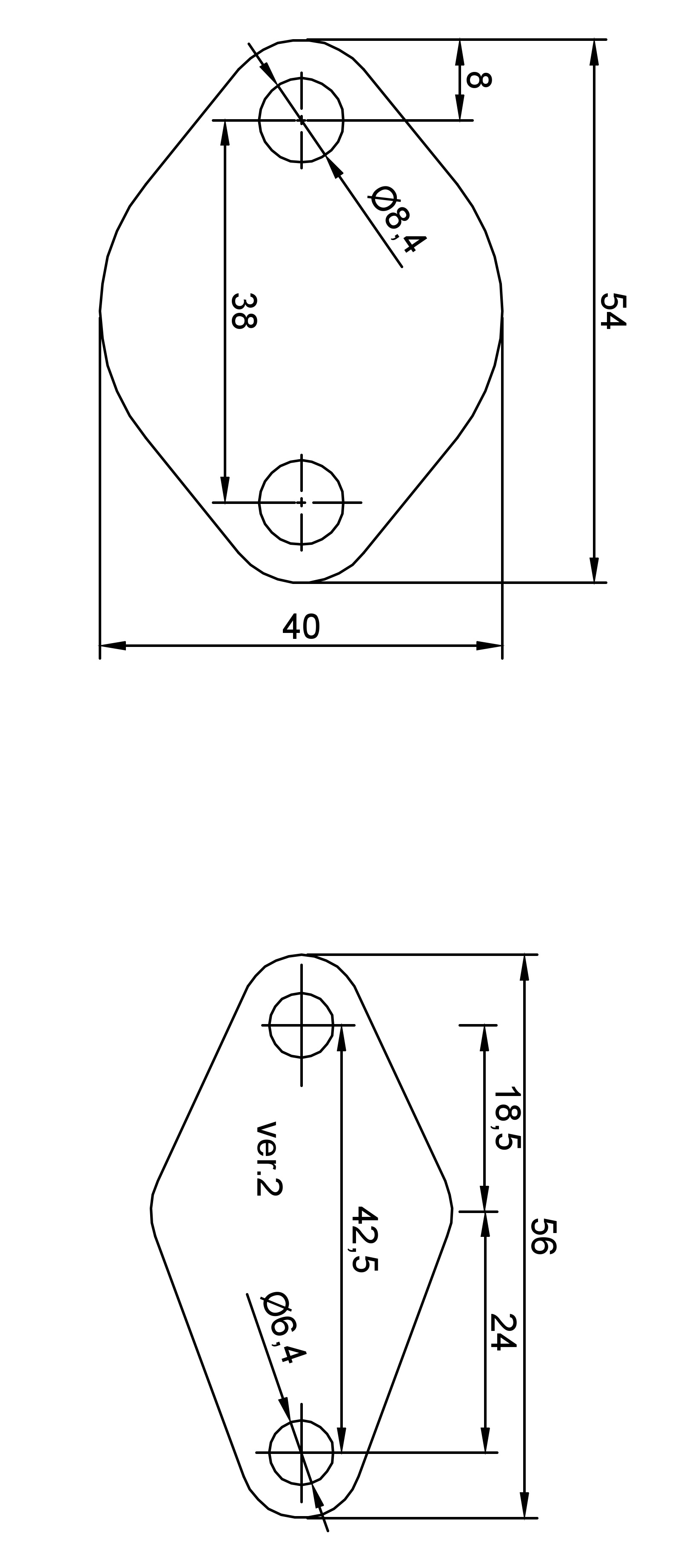

Разкарай тази система и използвай времето за направа на емулатора за по-полезни неща.
Прилагам схема на тапите. Гарнитурите се продават в оригинал и не са скъпи.
Трябва ти човек с тактрикс кабел и Ecuflash за забрана на тази система в ЕКУ-то. Горе-долу това предлага колегата с рекламния пост.
Успех.

в гр. Русе не мога да намеря сигурен такъв човек. Не ми се ходи до София за тая манипулация пък и ако нещо има шанс да стане за 5 - 10 лв. защо да давам 300-400 лв. :) . Руснаци пишат, че става, тук има колеги при които работи може да съм много близо до истината просто трябва малко да си поиграя. Тапите и гарнитурите съм си ги поръчал вече.

300-400 лв и за мен е абсурдно, сигурен съм, че може да се намери и доста по-евтина услуга, особено ако ти си премахнеш карантиите (което си е играчка). Ако смяташ, че емулатора ще реши проблем със запецнал клапан действай.
