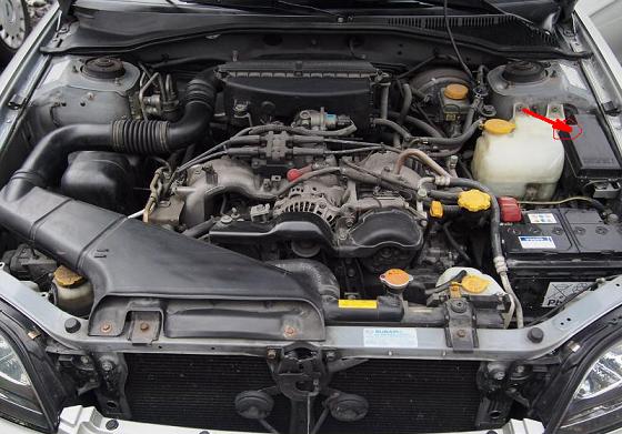

Здравейте колеги! Прочетох темите,но никой от вас до сега гледам не е имал моя проблем :facepalm: Както си карах изведнъж започна да мига лампичката на окачването и усетих как задницата ми падна.Спрях огледах се и се опитах да включа компресора,но греда ](*,) не тръгна. След като разглобих и свалих компресора установих че работи като подам директно ток,но на колата не тръгва! Ако някой има представа и е имал подобен проблем,моля да сподели защото не е подходящо времето да залягам и разглабям всичко на ред :-~ Мерси предварително
Сря Ное 06, 2013 11:41 am
Постове: 879
Автомобил: Legacy 2.5 AT '01
Рейтинг: 136
Най-вероятно ти е изгоряло бушончето. Намира се в двигателния отсек, пред шофьора. За по-лесно приложих снимка.
Трябва да е 30А, розов на цвят.

Мс колега за бързия отговор,но не е проблема в предпазителя.Днес пробвах какво ли не и не мога да разбера причината.Като например като вдигна колата принудително с въздух задницата държи докато не подам контакт,като подам контакт и тя се свлича на момента. Явно проблема е електрически а не механичен щом и двата амортесьора спадат едновременно,иначе възглавниците си държат не изпускат :-? Ако някой има представа от къде може да идва проблема нека пише,ще съм благодарен за всяка помощ, защото иначе ще трябва да прибегна към смяна на окачването :facepalm: Че пропуснах, моторчето не тръгваше най вероятно защото е на максимално положение а задните датчици не отчитат положението в което е колата. Не знам как да проверя какво отчитат или не отчитат,направо голяма греда ](*,)
