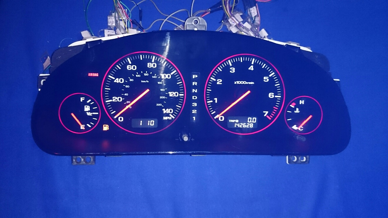

Това е крайният резултат в събота ще го монтирам
uploadfromtaptalk1447262332379.JPG [ 243.45 KiB | Прегледано 909 пъти ]
uploadfromtaptalk1447262323744.JPG [ 252.4 KiB | Прегледано 909 пъти ]
сложих брли диоди на ринговете че оранжевите нещо не ме кефеха, утре ше го светна и с червени да видя как ще е.
Захари мерси за търпението да направиш прехода.

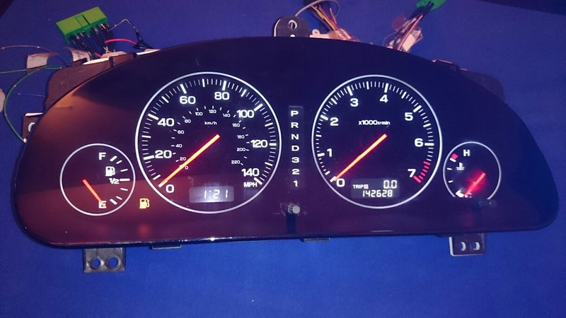

uploadfromtaptalk1447345482009.JPG [ 286.37 KiB | Прегледано 853 пъти ]
Бяло или червено?

Постове: 956
Автомобил: Subaru Outback, MT
Рейтинг: 443
Лично на мен бялото ми харесва повече.

Автомобил: Subaru Legacy 2.5 '99 ,АТ
Рейтинг: 109
Оранжево!!!Едно е да го гледаш на масата през телефона друго е в колата на тъмно.Отделно ,че червеното боде много в очите нали не може да се намаля яркостта (без допълнителни интервенции)
С две думи с оранжево е най балансирано от към шарения.

zaho_baho написа:
P.S. Мини в неделя да си прибереш кашона с "боклуците" и лампите от старото табло.
С тези диоди няма как да стане оранжево, без оранжев диод, от нажежаемите крушки има жива само една и не намерих подобни никъде тук, така че оранжево за момента няма как да стане, може бяло или червено , такива диоди имам. Оригиналните лампи с сините шапчици са 2 вата със и явно осветяват е оранжево светлопровода.
за начало ще го погледам червено ако ми вади очите ще го направя бяло, 8 диода са.
