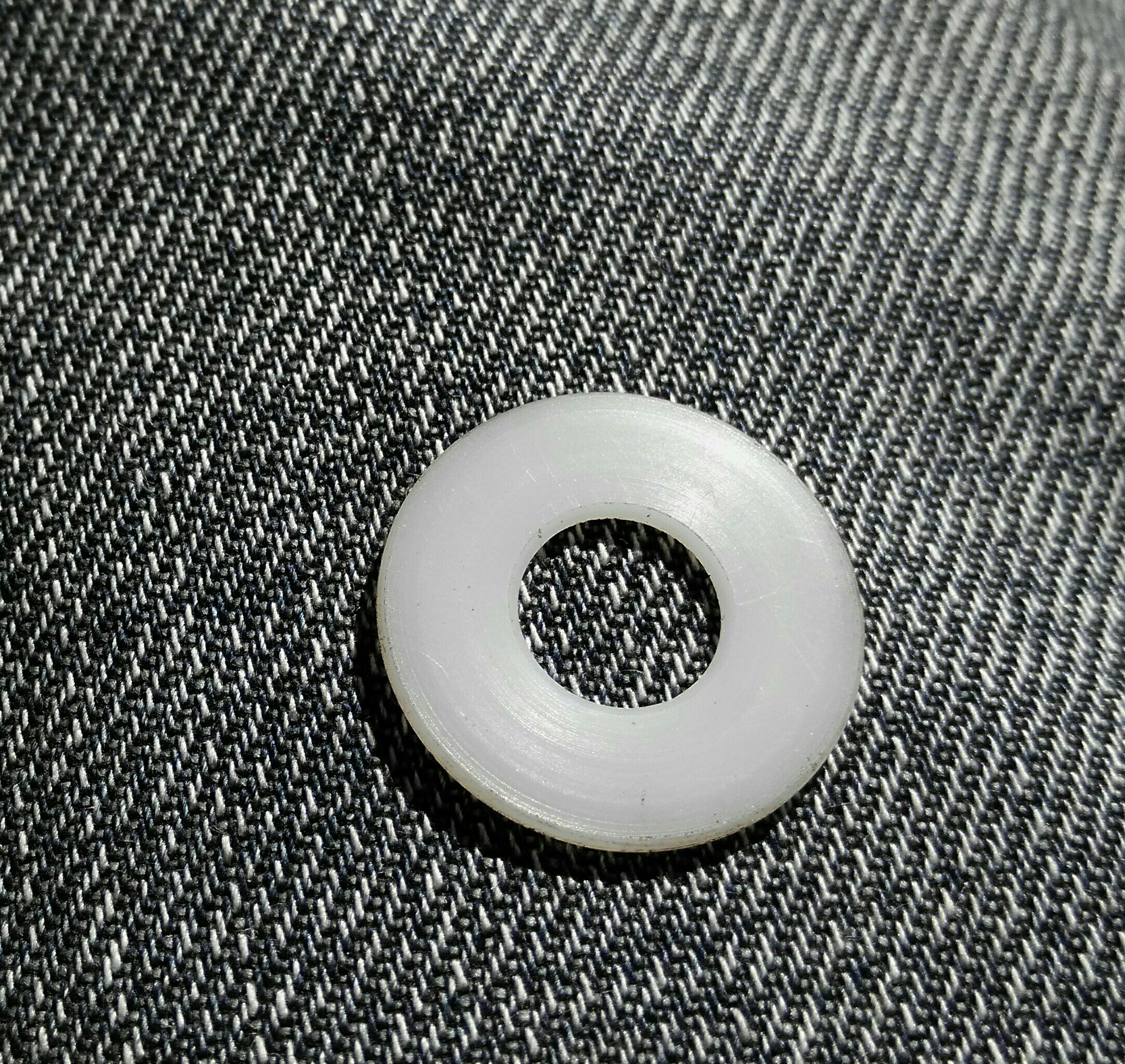

По рано поръчах шайбички по размер на датчика понеже не можах да нанеря и преди малко ги взех

Аз незнам какво ще ти помогнат шайбите , казах ти, това е пиезо микрофон, който регира на детонации, ако нещо треска и през шайбата пак ще има детонация, но по глуха. Към момента ти дори не знаеш дали датчика ти работи коректно , барем него премерете с майстора , казах ти колко килоома трябва да е.
