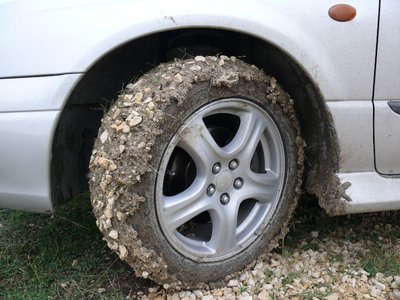

205/55/16 няма да можеш да го сложиш..аз си мсиля че ще ти опират в подкалника..гумите зимните и без това са с малко по висок гарйфер от летните,,,нащи гуми са както писах по горе 205/50/16 и 195/60/15 това е по каталог и по книга за субару 1999-2003 година,,и аз исках да си сложа по високи гуми,в Примекс пробвахме и при пълен ляв или десен гумата опира в подкалника..бяха мисля 205 55 16 преди горе долу 3 години,,от тогава си карам с 205 /50 16 зимни летни,,зимните ми гуми са фулда кристал и съм доволен от тях а летните са нексиан и също до сега субаруто не ме подвело с тях,,

Зимата карам с 215/55/Р16 и до сега нищо не е опирало и не е правило проблем. :?
