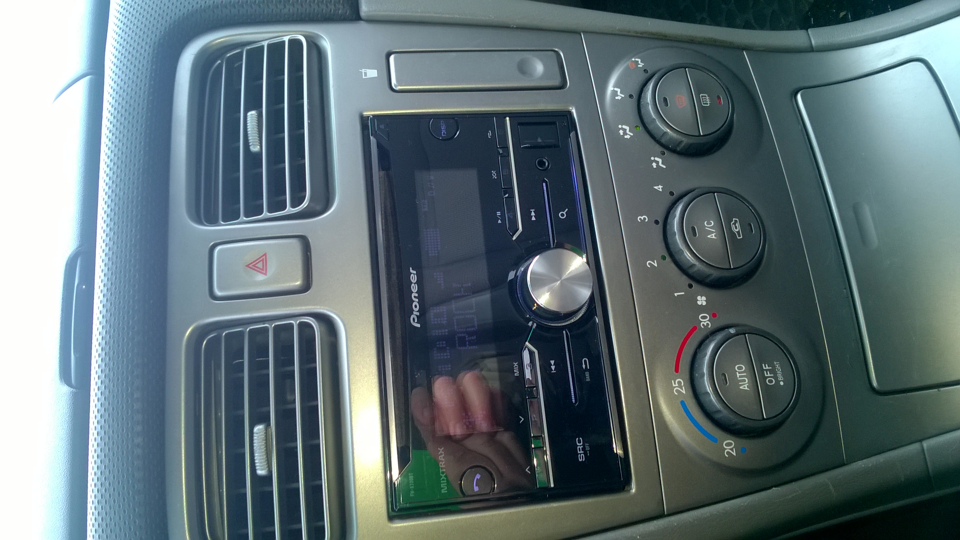

Следвайки темата в търсене на алтернатива на старото, вече поразхлопано радио на Форестър-а, днес за сравнително кратко време и много разумна сума, ми инсталираха един такъв Pioneer FH-X730
Ето как се получи....
WP_20170106_002.jpg [ 1.54 MiB | Прегледано 588 пъти ]
Всичко работи и изглежда ОК
Темата, макар и по-стара, ми беше изключително полезна!
Благодаря Ви колеги!

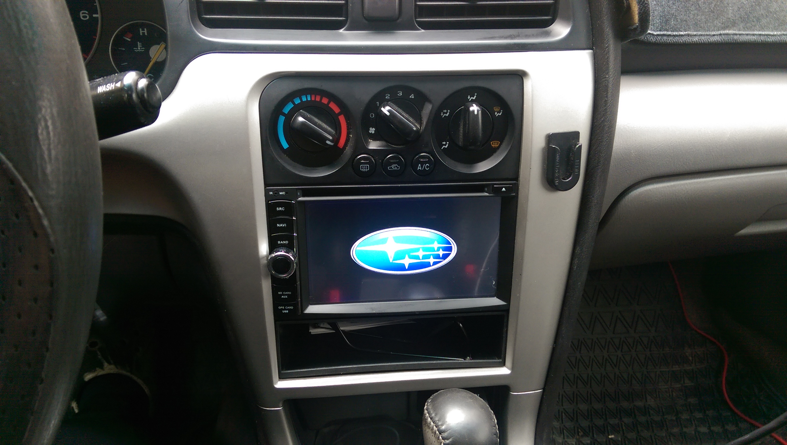

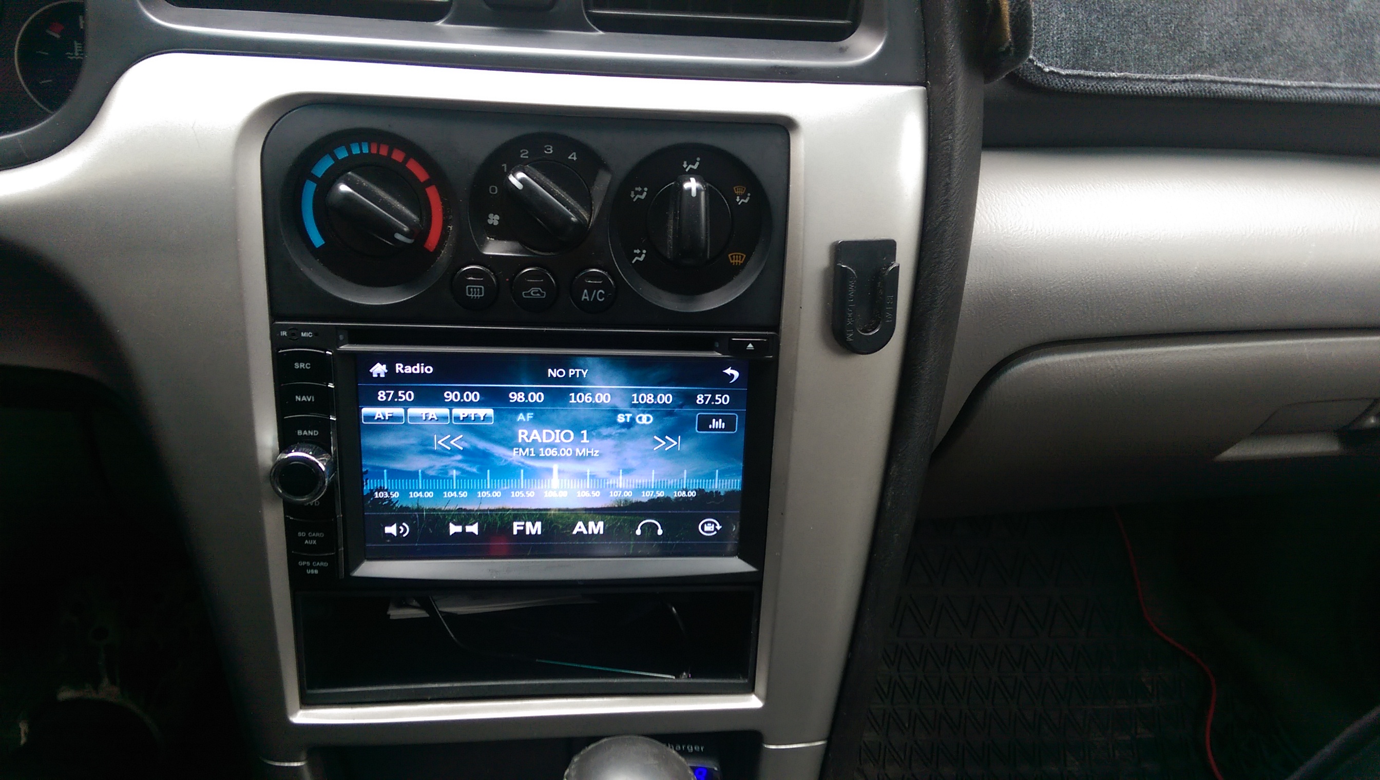

Всичко е възможно.

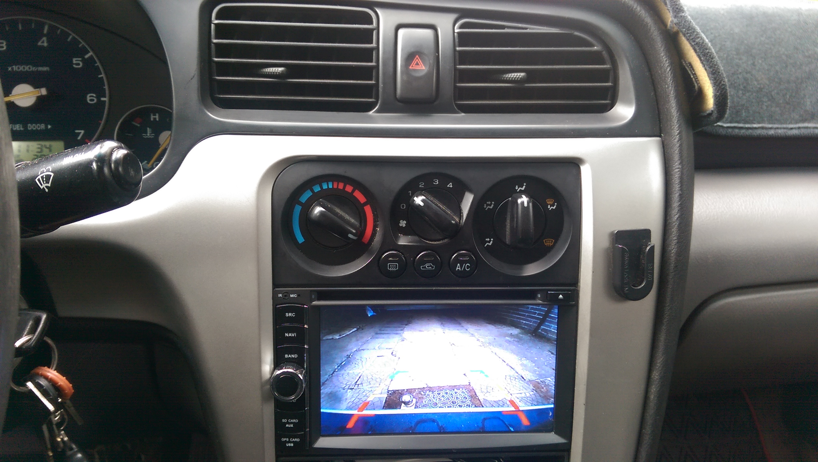

Аз смених 1din с 2 din с навигация и камера за задно на baja-та и изглежда така.
IMAG0005.jpg [ 1.83 MiB | Прегледано 565 пъти ]
IMAG0006.jpg [ 1.74 MiB | Прегледано 565 пъти ]
IMAG0008.jpg [ 1.96 MiB | Прегледано 565 пъти ]

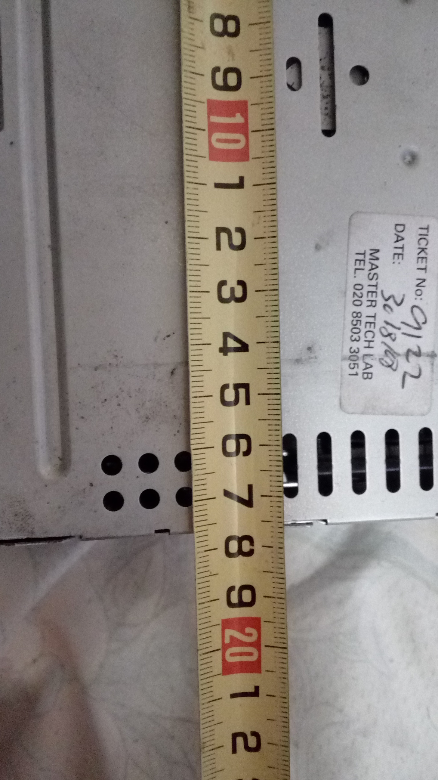

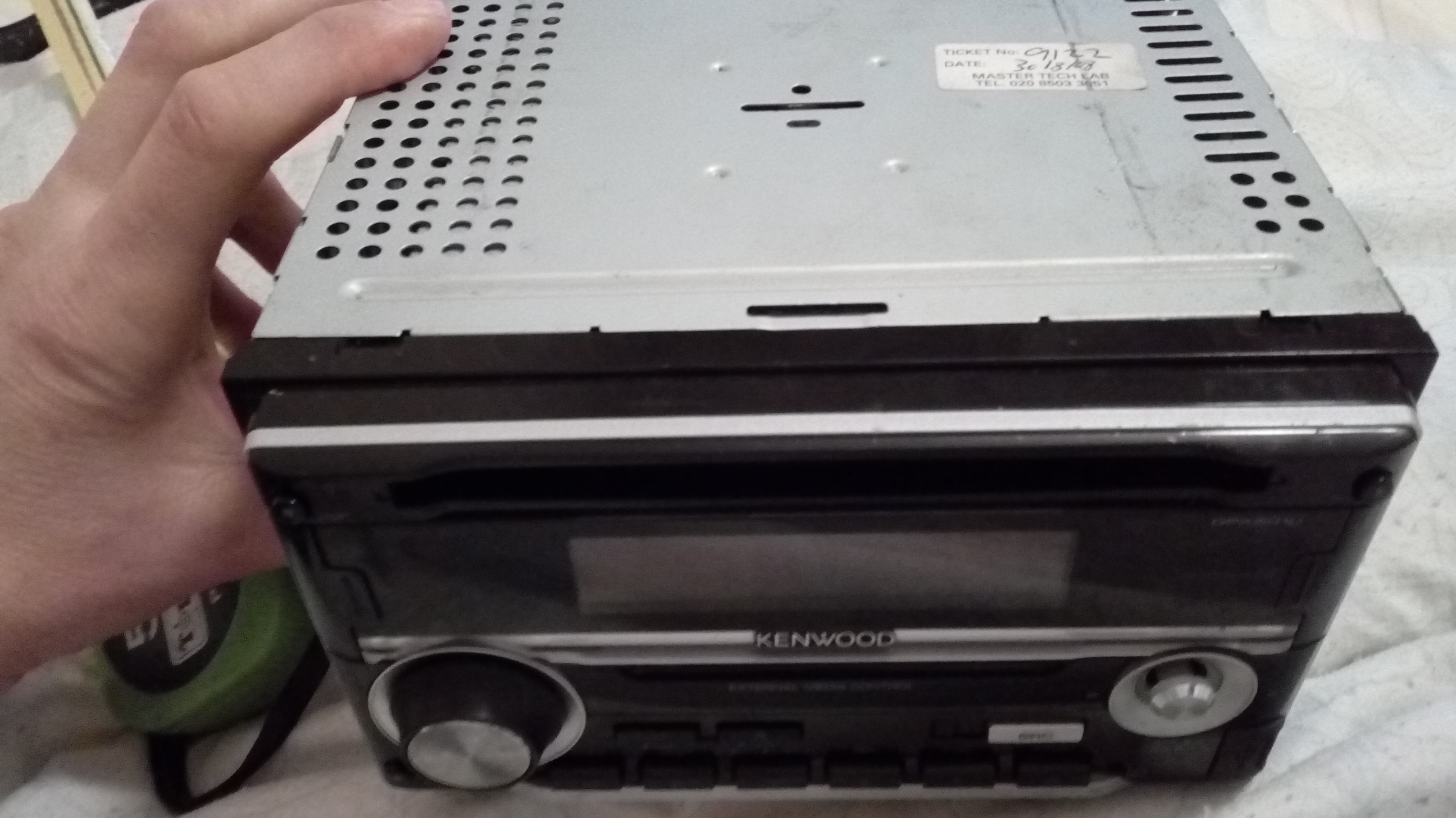

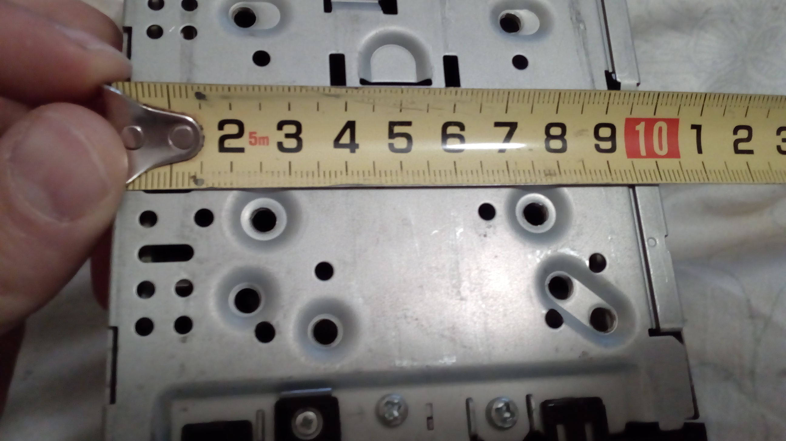

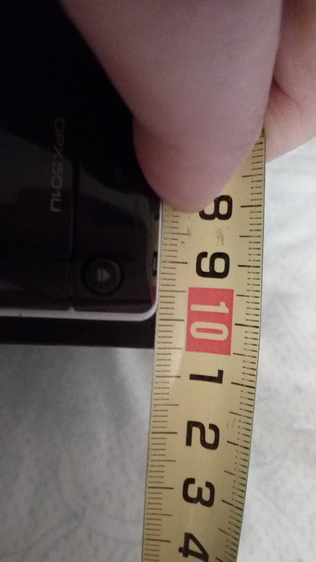

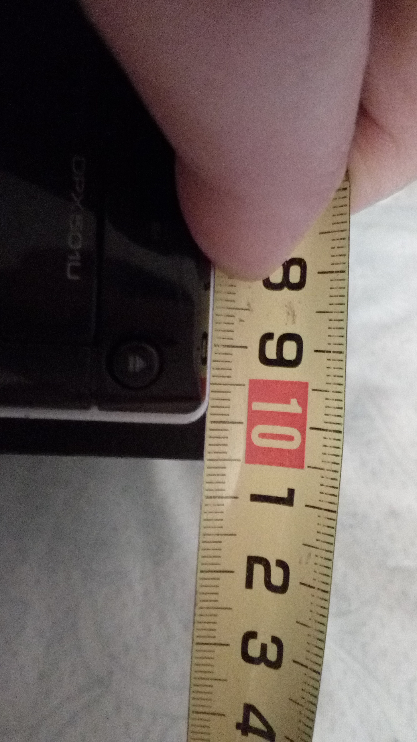

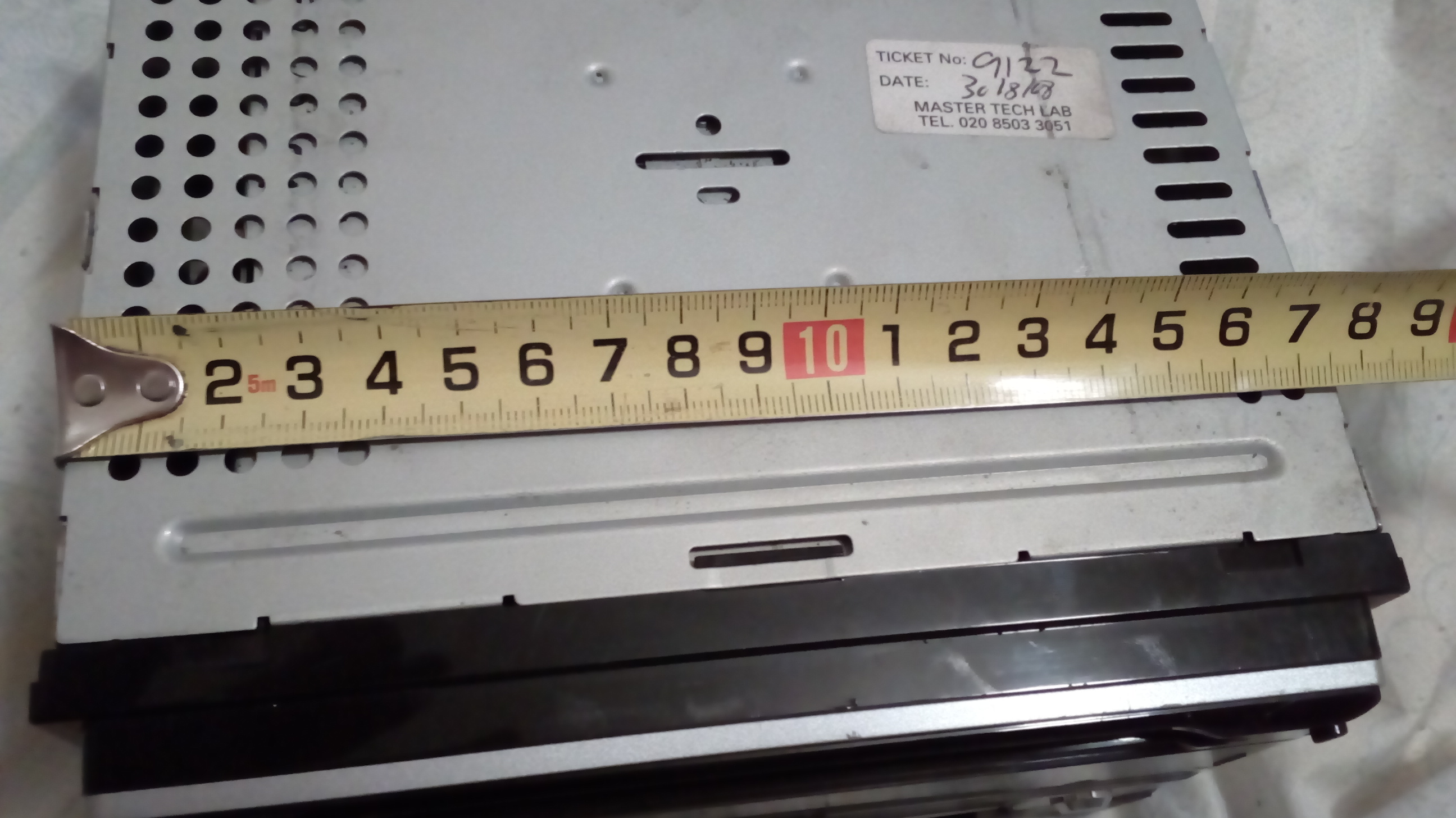

Здравей колега. 17.7см широчина и 10.0см височина,макар че височината не те бърка но мисля че е стандарт.
Най_важноти нещо е че на фейслифта декоративния панел покрива част от уредбата_някъде по 4_5мм от двете страни. За пояснение_обикновенно цд се монтира без декоративната гривна. Така че така да се каже лицето на мултимедията не трябва да е повече от 17см а широчината на корпуса 17.7см.
Един съвет,ако може_не си взимай незнайна марка от тези дето са по 280_300лв,в Ибей са по 40паунда,защото качеството на звука е адски ниско и дават дефекти и зациклят. Един приятел си взе и е адски разочарован. Вярно че марковите са от 500_600лв нагоре но има защо. Успех в избора.
