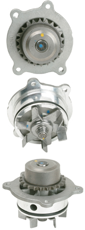

Благодаря ти много, не знаех. Това е супер, предполагам че маслото е пак 5/30, общо взето сега ще се уча какво и къде. Да попитам още водната помпа разбрах, че и тя се сменяла и била пластмасова, дали има такива с метални турбини за Субару.
5/30, но лично аз бих сипал 5/40 - за да не влизаме в спор с някого подчертавам, че е мое мнение.
5.7 литра за мотора, шест трябва да имаш. Кутията сбира 4.1L, пълна синтетика 75W-90
С помпата не знам как се процедира, но със сигурност не е пластмасова, нямай грижи за това. Знам от къде ти идват страховете. Оригиналните БМВ помпи, част от по-новите модели, последните ~10-15 години са с някакви полимерни турбини и оста превърта в тях, но Subaru-то няма нищо общо с тия неприятности :)
