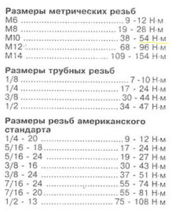

10мм е болта 42мм дължина с две втулки(доста спешъл изглеждат) якост.9 = 12 ? :idea:

Постове: 1880
Автомобил: Forester 2.0
Рейтинг: 133
Така и си помислих, защото на Фори от същите години го дават затягане 54 Nm, но зависи и от якостта.
