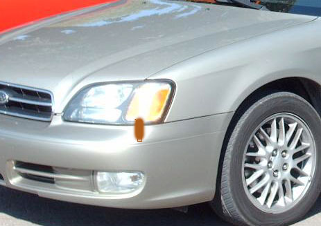

Става въпрос за този фар, габарита е дефакто в калника, а буксата е надолу, при мен решетката се вдига с предния капак, опитвал съм много пъти но не намерих вариант да извадя фара.

да за този говорим и става както ти казавам.

Пробвах и това, не стана - фара излиза само 2 сантиметра напред и не може да се вдигне, пречи ръба на калника.

Става! С въртене, сучене, натамъняване излиза целия фар без да се разкачват кабелите и се сменя въпросния габарит. Връщането е със същите "лъжливи" движения. Отнема не повече от 5 мин.

откачаш подкалника колкото да можеш да бръкнеш с ръка и е точно право нагоре. не се вадят фарове.

И аз така ще направя, само малко време да намеря, не успях да извадя тъпия фар.

Този фар на видеото ми се струва по различен, двата конектора са отзад а на моя фар габарита е отдолу и не се получава да издърпаш така фара но ще го развия пак и ще опитам.
