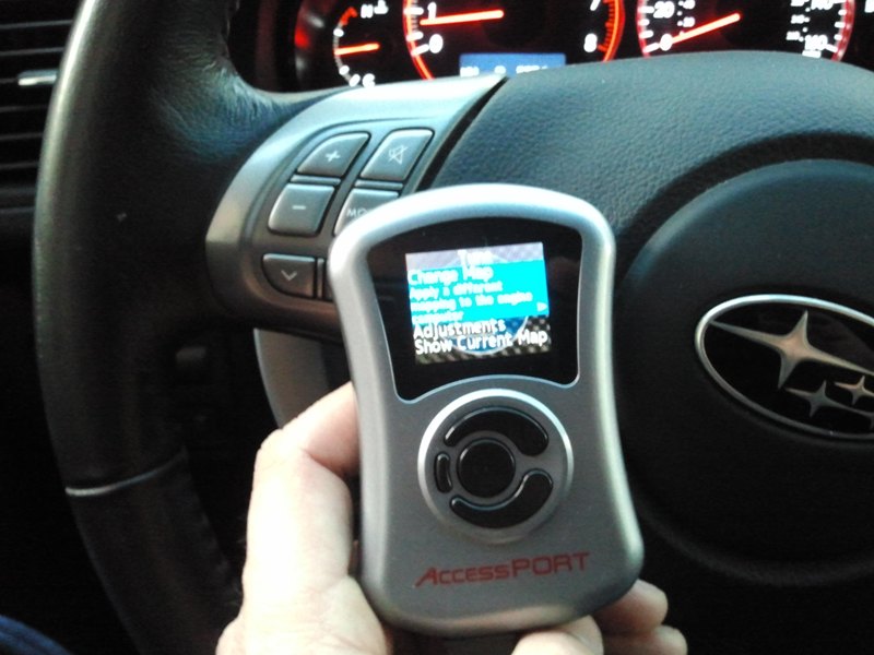

Малко преди да ми пристигне колата от САЩ, си купих от колегата SIMBAT ето този AccessPort от COBB tuning. (http://www.cobbtuning.com/Subaru-Access ... ub-003.htm)
Моята кола сток е 243 к.с. и изобщо, ама изобщо не вървеше като дойде... :)
След намесата на Cobb AP заредих карта за Stage1 и колата тръгна малко повече, ама пак беше зле...По принцип ето това дават да се постигне със Stage1 - (4%HP / 9%TQ), изглежда минимално, обаче беше доста осезаема разликата.

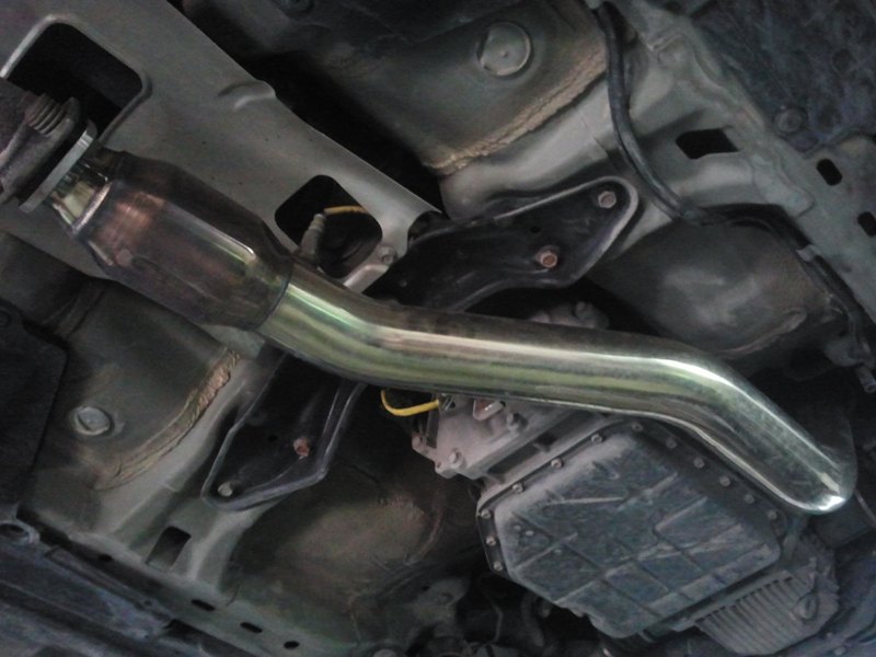

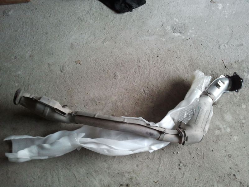

С това естествено не се задоволих впоследствие си поръчах ето този downpipe - http://www.cobbtuning.com/Subaru-SS-3-D ... 524202.htm с high-flow катализатор
2012-01-18 14.08.09.jpg [ 76.3 KiB | Прегледано 1327 пъти ]
а това ми е стария:
2012-01-18 16.03.26.jpg [ 72.55 KiB | Прегледано 1327 пъти ]
Тогава работата стана доста по-добре :)

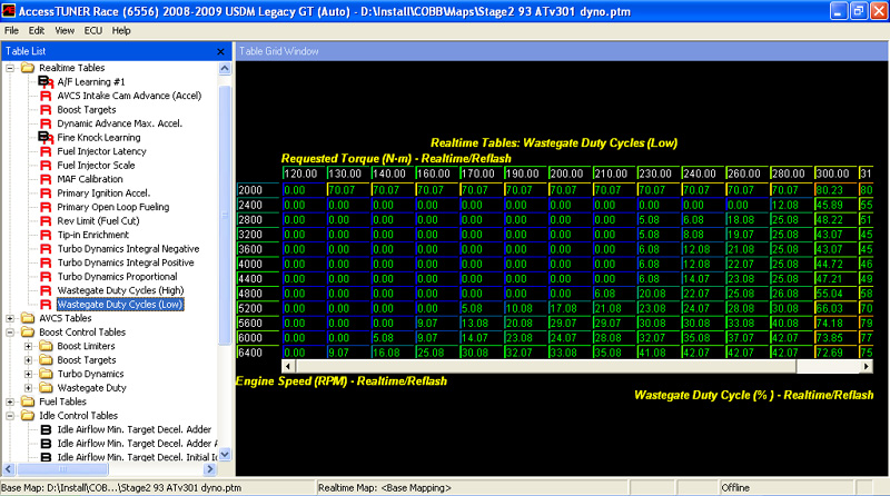

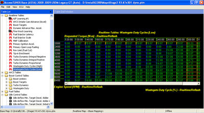

Изтеглих от сайта на COBB безплатен софтуер AccessTuner Race с който ако разбираш можеш да променяш страшно много настройки по картите, които също се теглят от сайта им. Дори и ако реша да сменям друг хардуер :) с помощта на тази програма доколкото разбрах може да ми се донастрои колата. Ето скриншот:
atr.jpg [ 249.79 KiB | Прегледано 1327 пъти ]

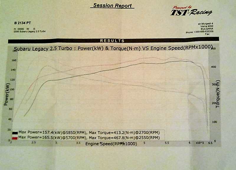

Във Варна отидох при Тони на Дино и след още малко намеса чрез програмката AccessTunerRace от негова страна ето резултата:
малко лошо качество е снимката, ама да поясня - черните линии показват мощността преди намесата на Тони, а червените след неговата намеса...Реално той ми качи още 8,1 KW, а въртящия момент от 413,2 Nm при 2700 об., на 467,8 Nm при 2550 об.

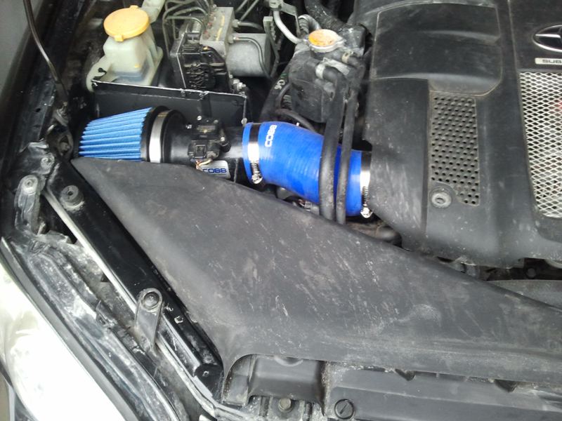

А сега вече съм и със ето този въздушен филтър:

Реално могат ли да изчислят с колко се е покачила мощността ? По тези данни колата е 225 к.с на колелетата, т.е. ако приемем че има 20% загуба до тях е ръст с около 30 к.с, при 25% загуби е 40 к.с грубо и тн. Реално може ли да се каже какво е покачвването от всичите тези неща, като изкл. че турбината се развърта по-рано, въртящия момент е доста по-висок и реалното ускороние е доста по-добро със сигурност.

По сметките на Тони е 225 к.с. на колелата и 289 на мотора...Забравих как точно го сметна :)

Миро, сори за дилетантския въпрос, но този въртящ момент от графиката не е ли малко височък , особено за колелата. Все си мисля, че ако сте постигнали към 290 кс на вала, нютоните ще да са макс около 380-400 пак на вала, а тук пише 467,8 на колелата.Аз ли се бъркам нещо или сте успели да направите нещо като WRC момент от този сток в крайна сметка мотор.

Такъв е въртящия момент, наистина на който го покажа и казва че е доста висок...ама то и като я карам, тя върви като дизел в момента, само дето гори "малко" повече от дизела :)

Резултатът от добър тюн, голяма боксер кубатура и малка бързоразвъртаща турбина е получената дизелоподобна графика. Харчи повече, но пък върви и над 4000 оборота ;) По някое време ще ти се поиска да изправиш графиката и да запазиш това ускорение в средните и високите обороти, но там започва битката с големите турбини и още по-големия лаг. Така че си гледай кефа, сравнително добрия разход и бързите изпреварвания на висока предавка :D

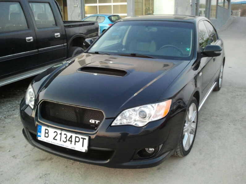

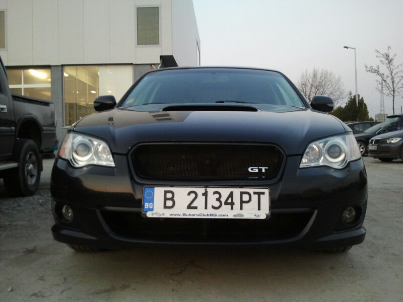

Да не правя отделна тема, да я пусна тук за да се похваля с 18ките и с новата маска...
2012-03-23 18.30.0122.jpg [ 295.91 KiB | Прегледано 974 пъти ]
2012-03-23 18.29.3122.jpg [ 340.15 KiB | Прегледано 974 пъти ]
2012-03-23 18.29.1322.jpg [ 350.81 KiB | Прегледано 974 пъти ]
2012-03-23 18.29.4922.jpg [ 347.38 KiB | Прегледано 974 пъти ]
Пет Мар 23, 2012 9:21 pm
Постове: 1254
Skype: six__stars
Телефон: 0887999499
Рейтинг: 162
Много добре е станала така с тази маска. Правиха ли ти я или е фабрична?
