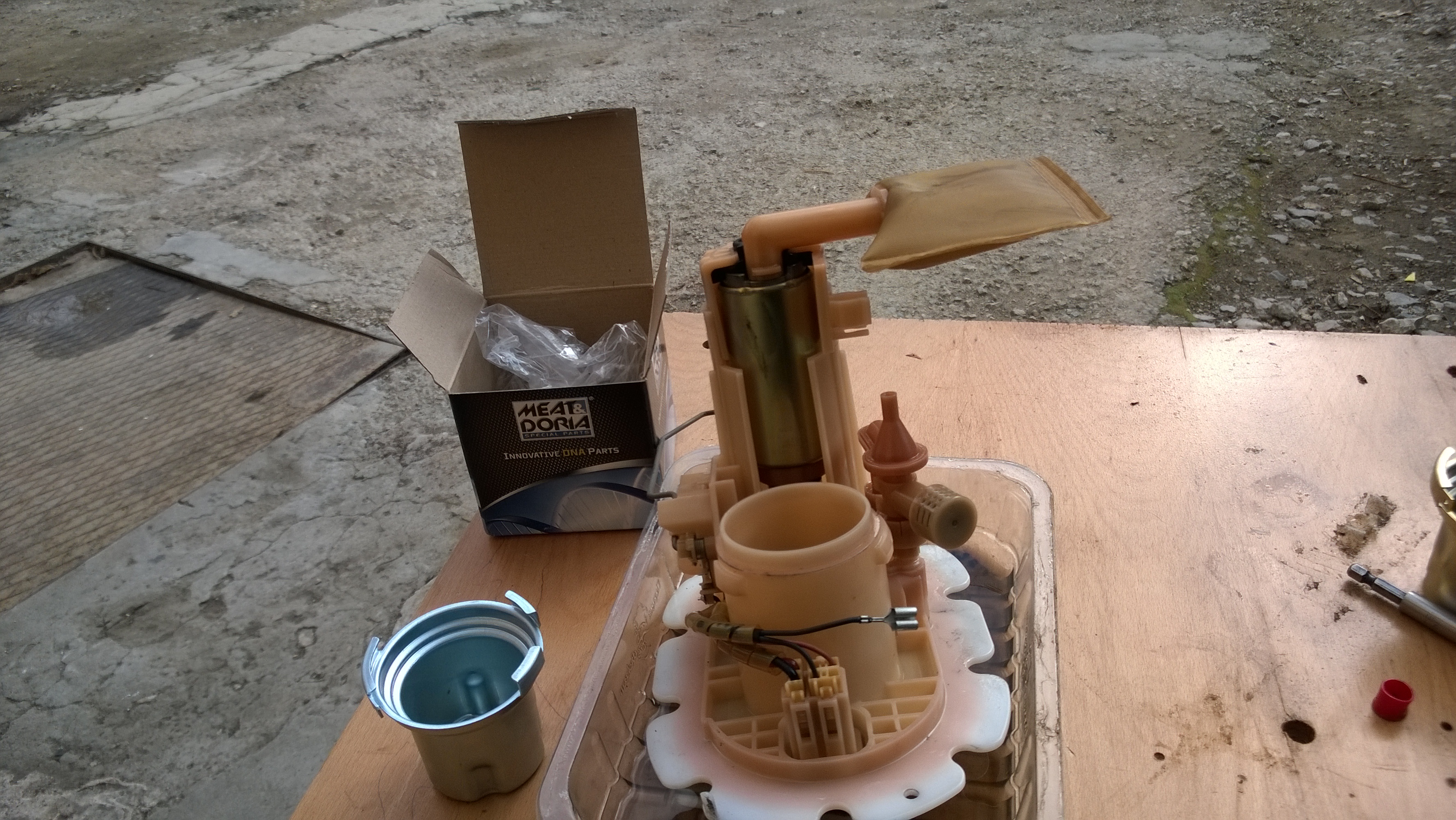

Здравейте остана ми малко време и реших да сменя бензиновия филтър понеже ми палеше малко трудно сутрин и реших че е от него ,на моето легаси филтъра се намира в резервоара .
Кошницата с филтъра и бензиновата помпа се намира под задната дясна седалка надига се седалката и за по голямо удобство при работа се сваля държи се на 4 винта ,след това развивате болтчетата с камък 8 доста на брой са развивате ги за да се наруши херметичността на резервоара за да не тече бензин , защото в моя случай беше пълен до половината и пробвах да разкача първо маркучите и бензина си течеше без да спира , след това много внимателно разкачате маркучите и буксата и с леки движения вадите кошницата като много внимавате с поплавака да не го прецакате .
Филтъра е в малка метална кутийка която се развива .
Аз го смених филтъра но след като сглобих всичко колата не искаше да запали и при мен се оказа че трудното палене е от некоректно работеща помпа която също смених .

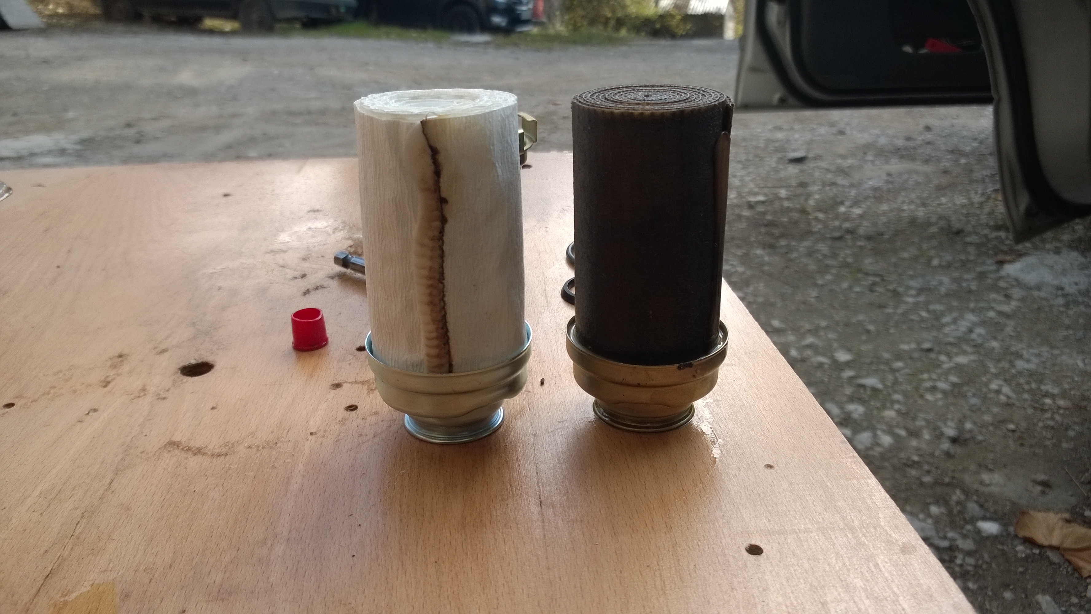

стария и новия филтър :D

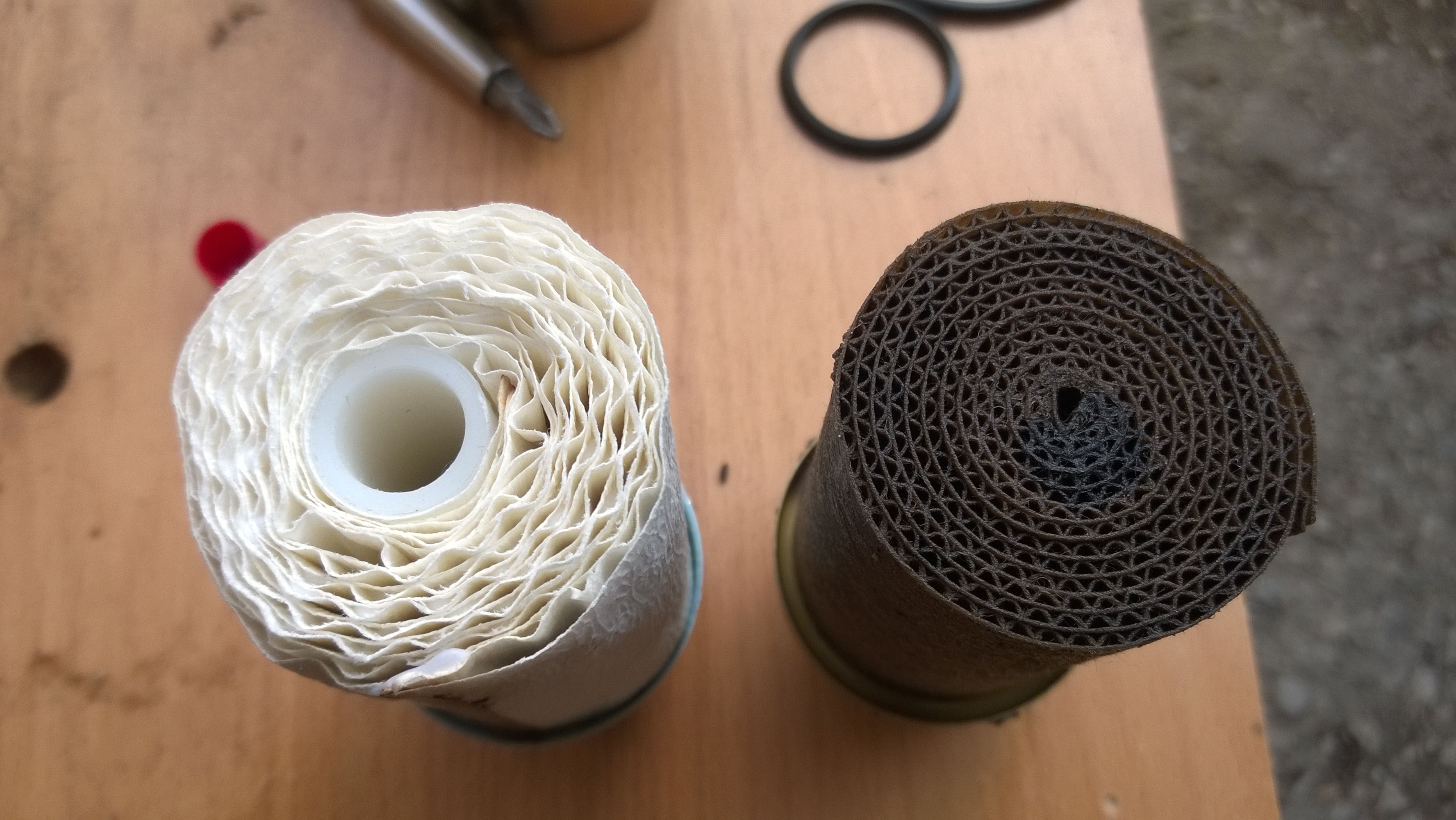

WP_20171110_003.jpg [ 2.07 MiB | Прегледано 661 пъти ]
WP_20171110_002.jpg [ 2.43 MiB | Прегледано 661 пъти ]
кошницата с свален филтър

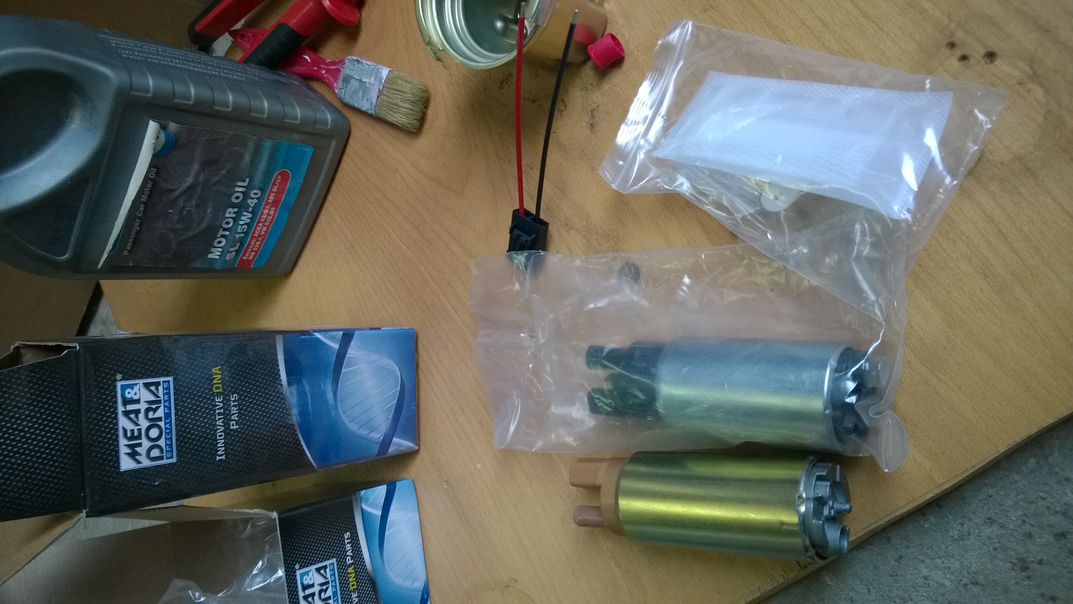

WP_20171110_004.jpg [ 2.26 MiB | Прегледано 661 пъти ]
старата и новата помпа само металната част е по къса но помпата е 1 към 1 и пасва идеално

Митака написа:
.А за филтъра не мисля че е проблем че не е оригинален мерих всичко с шублера 1 към 1 е :)
Сигурен ли си в това, защото от снимката се вижда, че новия има сериозен отвор вътре, а стария няма, което значително намалява филтриращата част. Иначе външно са еднакви - да :idea:
