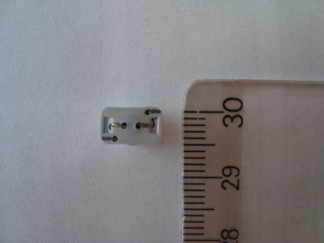

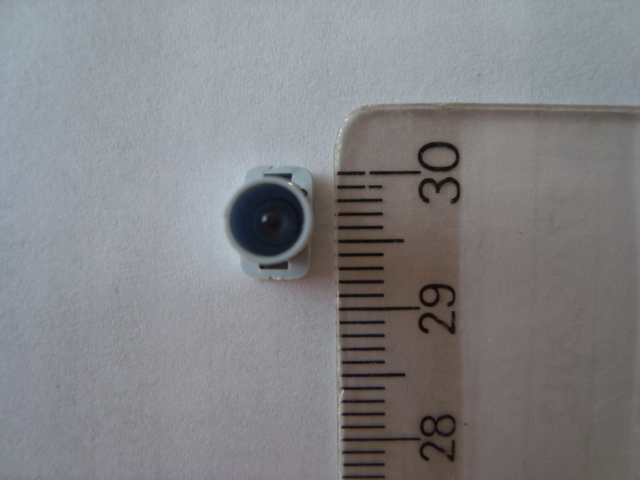

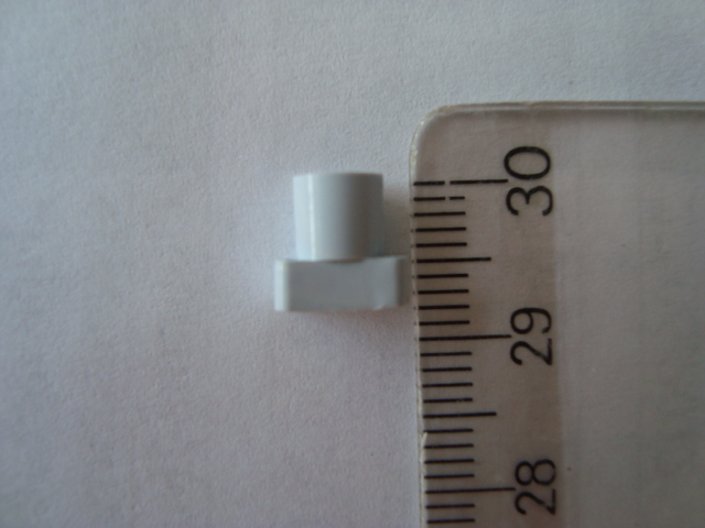

Здравейте, звънях на няколко търговци на авточасти за въпросните крушки /бутоните на панела между седалките, бутоните на климатроника и часовника/ но не могат да ги намерят. Моля някой ако знае къде предлагат такива крушки да каже. Благодаря предварително
Ето и снимка на една от тях:
DSC08957.JPG [ 130.31 KiB | Прегледано 968 пъти ]
Чет Юли 05, 2012 7:01 pm
Постове: 2163
Телефон: 0888492747
Рейтинг: 261
Това не е ли само цокъла...крушка не виждам?

Благодаря!!!!!! Не, това е цялата крушка. Крачетата и са специално закривени от машина в долния край на силиконовото цокълче.

Да изгорели ми се струват. И на патерицата на автоматика не светеше и се оказа крушка, а на бутоните още не съм намерил нова за да пробвам но като я гледам (старата крушка) отгоре ми се струва опушена.
На тези крушки от бутоните със силиконовия цокъл и "рефлектор", не мисля че могже да се смени крушката.
