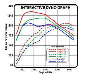

Пон Авг 13, 2012 10:44 pm
Регистриран на: Нед Фев 21, 2010 3:52 pm
Постове: 59
Рейтинг: 1
image_03.jpg [ 24 KiB | Прегледано 856 пъти ]
