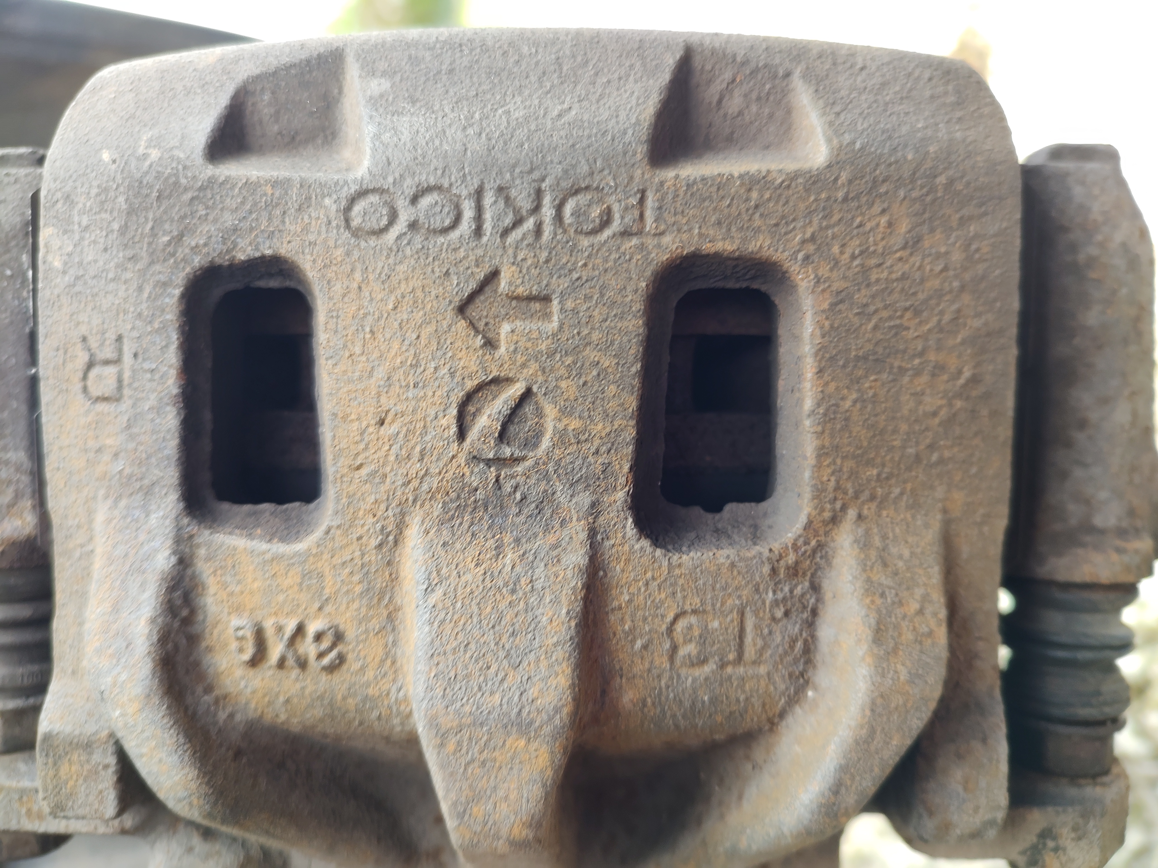

Изглежда, че този номер 26292AG041 по снимките, които намирам в нета е същия като моя (причакам снимка).
Търся само спирачни апарати Токико (за 316диск , дебелина 30/28 ), без супорти.
IMG_20230420_130702777_HDR.jpg [ 2.19 MiB | Прегледано 565 пъти ]
IMG_20230420_130644490.jpg [ 2.97 MiB | Прегледано 565 пъти ]
