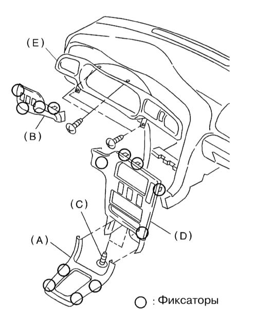

Здравейте.Дайте съвет как се подменят крушките на копчетата.Говоря за централното декоративно табло,другите ги смених.Но това нещо го държи от долната страна и не мога да го сваля...колата е легаси 2000год.

говоря за двете копчета които са под таблото на климатроника-за круиз контрола и за подгрева на чистачките.

Виж къде са щипчиците за тази пластмаса и натискай с отверката. Понякога трябва да се дърпа силно докато се разщракат.
Коментар на файл: Централна конзола
Capture.JPG [ 52.13 KiB | Прегледано 376 пъти ]

благодаря ти колега за подробната скица.както казах,всички други ги смених.централната конзола съм я разкачил от горната страна но,но някъде около пепелника държи.понапънах малко но уви..страх ме е да не счупя нещо. :-?по принцип има ли някъде болт или видия които да застопоряват или е само на щипки :hello:

Имаше едни два болта на пепелника. Виж темата на колегата Mladen99 че пиша от телефона. Не мога да я потърся.

колега не е нужно да сваляш панела,изкараи кастофона и металната шейна в която влиза,от там бъркаш с една по малка отверка и натискаш щипката на копчето след което го избутваш,не е нещо сложно,аз скоро го правих това упражнение :)
