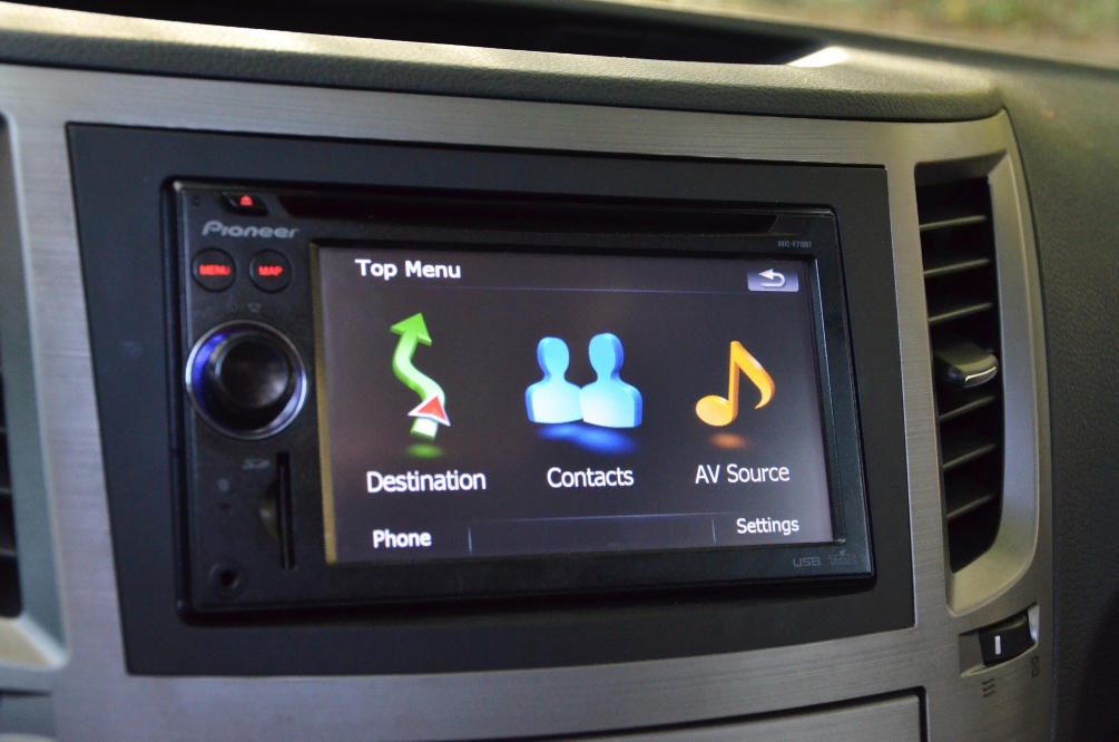

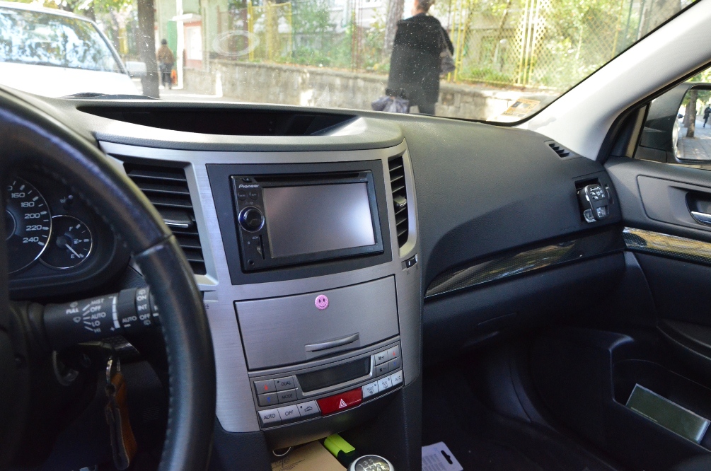

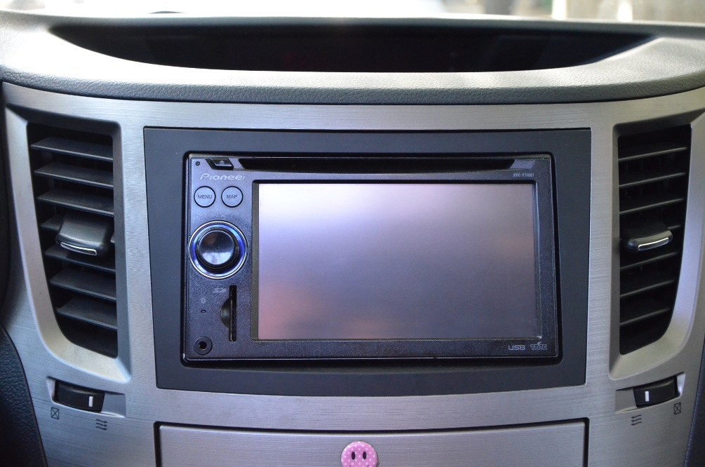

Ето снимчици, какво свърших с моето Легаси. Кита за двоен дин поръчах през Ebay.
ABV_9021s.jpg [ 307.5 KiB | Прегледано 490 пъти ]
ABV_9034s.jpg [ 287.64 KiB | Прегледано 490 пъти ]
ABV_9023s.jpg [ 354.39 KiB | Прегледано 490 пъти ]
