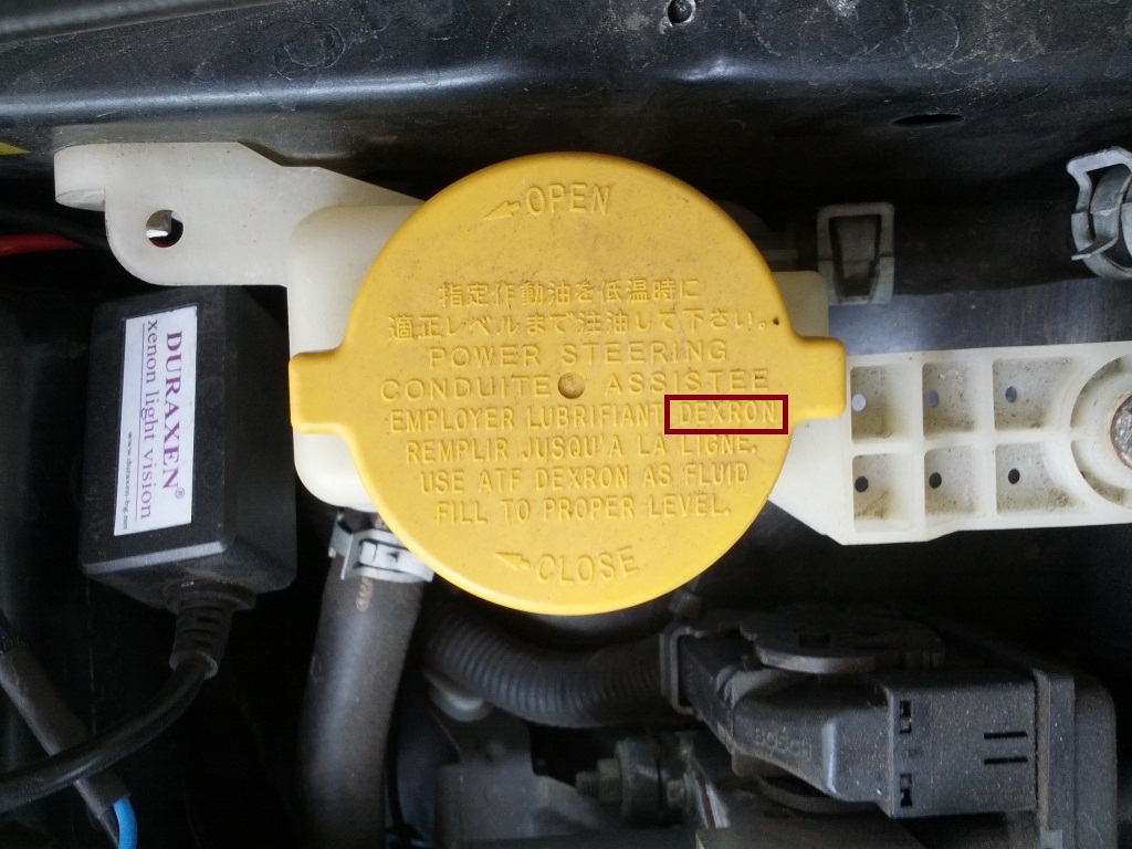

Е чак пък да не са го написали!! :hello:
а дали е 2 3 4 5 ROFL се слага най новият, който за в момента е 3, само внимавай със маслото защото аз сложих някаква куча марка Д3 и хидравликата се разви като умираща мастия, после дадох 28 лева за кастрол, и нещата си дойдоха на мястото....
Е те за написване са го написали и на още едно место освен това дето си оградил, :) но колегата сигурно има предвид, че не са написали какъв точно дексрон .

martod написа:
... но колегата сигурно има предвид, че не са написали какъв точно дексрон .
Може би съм пропуснал думичката "точно". :D
Точно Dexron 2 беше и такъв и добавих. Не добавих 3, понеже ми трябваха около 50-60 мл, а приятел имаше отворена тубичка.
