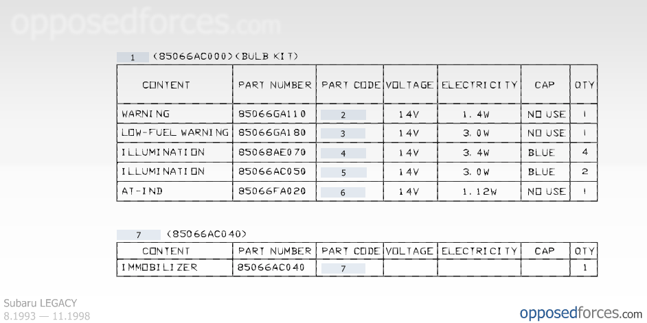

Искам да попитам какви са крушките на таблото и скоростомера на legacy 96г . Ако някой може да ми ги покаже на снимка ще съм много благодарен.
Питането ми е с цел да си ги купя сега и после като разглобя всичко да ги сменя , а не тогава да почна да търся. А и от друга страна някой ще си ги поръчам от интернет поради това че няма такива каквито искам тук. На предишната ми кола на скоростомера бяха от този вид :

Като гледам таблицата са 3.4W с цокъл Т10 - малко трудно се намират. Скоро сменяхме на колегата zevzek, евентуално той може да постне снимка. Доколкото знам той си ги поръча от колегата mimo13.
85068AE070 -- T10 3.4W

Здравей колега, аз наскоро сменях крушки.
Тези от линка който си постнал са 1 ват, а тези от линка на Колето са 3,4 вата. В София обиколих 10 магазина и не намерих такива.
Поръчах от Мимо оригинални за около 4.50лв бройката, идват с цокъл и си заслужават.
Прати му рамата и той ще ти каже точно какви ти трябват и тогава действай.

случайно да имаш някоя снимка. Аз мисля да ги правя диодни и ще си поръчам от нета, но ми трябва цокъла с какъв са .
