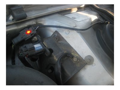

Прочети тази тема. В нея са описани някои от често срещаните проблеми с това окачване. Конкретно за твоя такъв ми се струва нужно да почистиш клемите от снимката, направена от колегата.
buksa senzor am.jpg [ 18.91 KiB | Прегледано 299 пъти ]
