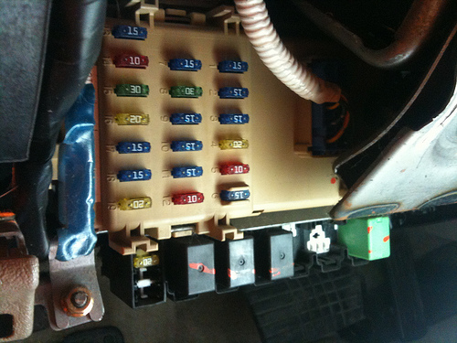

Там трябва да са. Предполагам, че трябва да се поразглобят пластмасите, за да стигнеш до тях.
4199023793_2a724f4f5f.jpg [ 120.25 KiB | Прегледано 505 пъти ]
Вто Авг 06, 2013 9:06 pm
Постове: 286
Местоположение: Видин
Рейтинг: 7
сигурно трябва защото се виждат само бушоните, но на снимката е същото като при мен
ще сваля пластмасите днес и ще видя
мерси много :beer:
