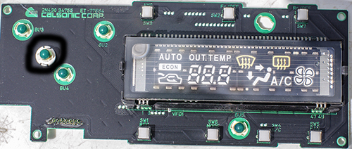

А някой знае ли къде мога да намеря тези крушки за табло.
IMGP5927-resize.jpg [ 153.95 KiB | Прегледано 428 пъти ]
Пон Май 27, 2013 11:43 am
Регистриран на: Нед Яну 29, 2012 5:30 pm
Постове: 143
Автомобил: Legacy 2.5 AT 98г.
Рейтинг: 40
ул. Поп Богомил №43
Пон Май 27, 2013 12:44 pm
Регистриран на: Пон Май 21, 2012 8:02 pm
Постове: 90
Автомобил: Outback H6 2008
Рейтинг: 6
Благодаря, утре ще мина от там да си взема.
