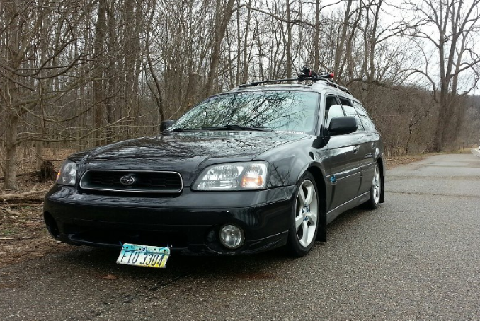

Колеги, въпросът ми е може ли броня от Outback 99-03 да пасне на Legacy 99-03. Гледам по американските форуми е паснала, но ми е интересно по-запознатите дали могат да кажат ще трябват ли преправяния или пасва 1 към 1. Благодаря на отзовалите се :)
Пример

Имак разлика и в пластмасовите подкалници. Разликата е в края към бронята, но ако имаш броня и подкалници от Бек ще стане като купешко :)

Става, ама това на снимката, ми се струва, че си е Аутбек, само, че окачването е пипнато.

И на мен ми се струва че си е чист Бек, освен ако не са слагани допълнително и пластмасите по вратите.

Само ви се струва.Не е БЕК. :cool:

Днес ходих да гледам един Outback и ми се струва, че бронята е по широка от страни в ъглите към калника. Това се дължи на раздувките на калниците, та мисълта ми беше на мен ли така ми се видя или си е така и ще трябва преправяне.

имайте в предвид че американските и европейските беци имат разлика

Greg4o написа:
Явно ги разбираш много........ и откъде така реши, че не e Аутбек? :-?
Колата си е чист Аутбек,с амортисьори от Легаси, с H&R пружини, на джанти 18"
(справка в SLi-net)
