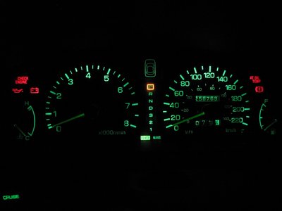

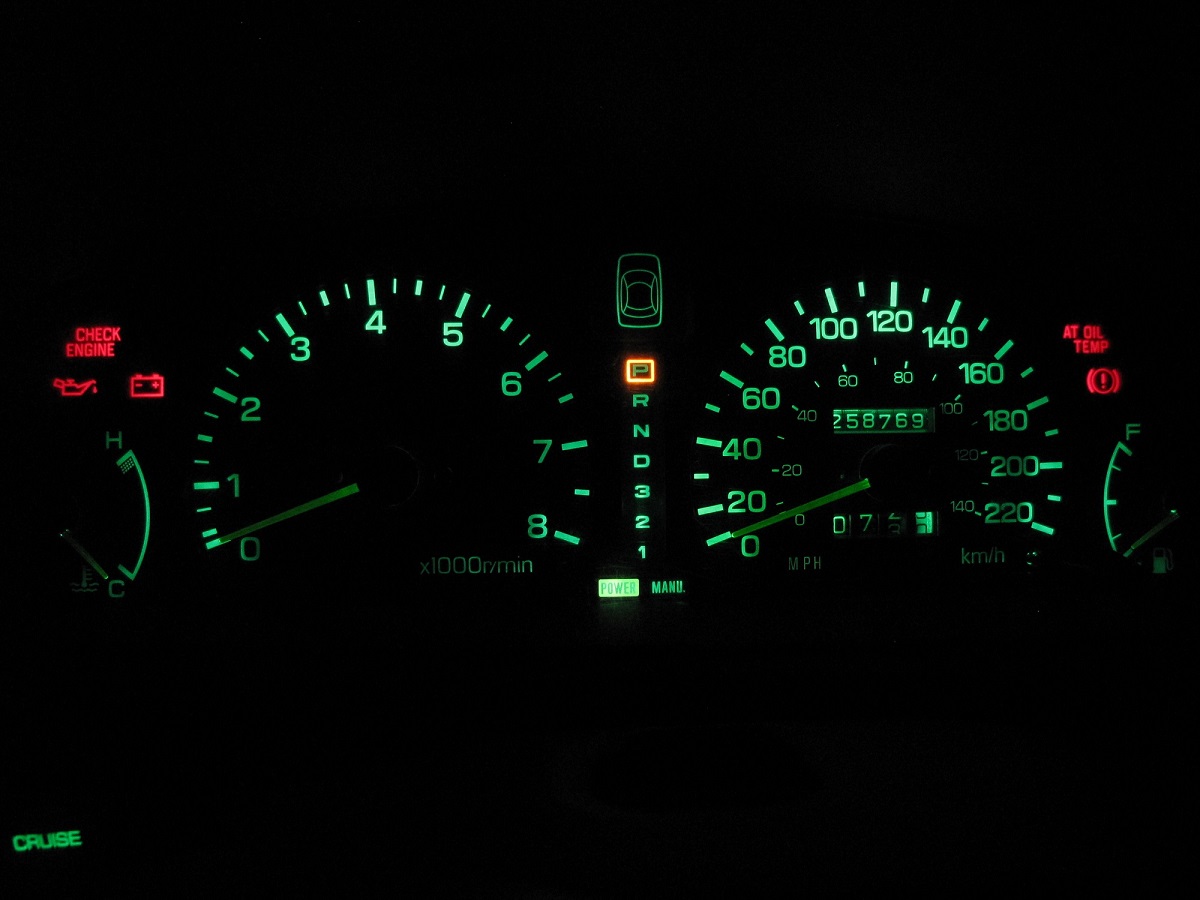

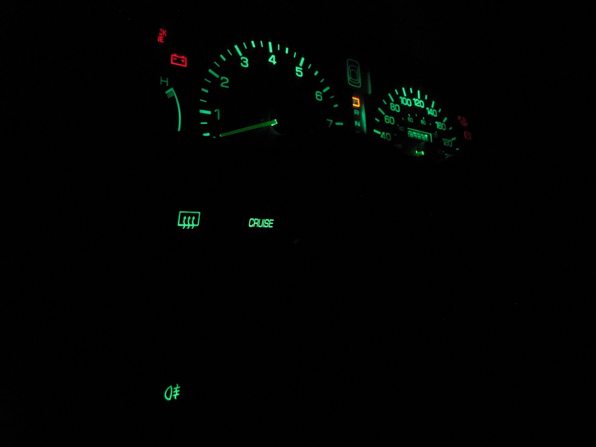

И при мене изгоряха една две лампички и реших да въведа по-старичкото субару в новия век :) Така и така щях да сменям лампички реших че мога да сменя оригиналното бледо зелено с зелени ледчета. Не стана идеално но като за първи опит за преправяне не е зле :) на мене ми харесва :). Има още какво да се желае но това ще е следвашия път ... не ми се разглобява таблото наново :) На живо изглежда по-добре отколкото на снимките.
