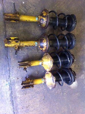

Привет колеги, имам проблем с въздушното окачване на Legacy 2,5GX комби 1996 и съм се насочил към смяната му с GTB Bilstein(прилагам снимките, втора употреба е но ме уверяват, че развивам завивам и съм готов). Понеже съм лаик в тази област :), моля за съвет дали са съвместими ? И какво друго ще ми е необходимо за замяната им отпред и отзад ?
bilstein.JPG [ 29.87 KiB | Прегледано 343 пъти ]

Не съм сигурен на 100%,но при твоята смяна ще е нужно да се добавят и подложки,поне за задните пружини.
Ако не сложиш,отзад ще ти "клекне" колата. При мен поне беше така. След подложките се нивелира.
А като си върнах въздушното пък се преродих. :idea:
