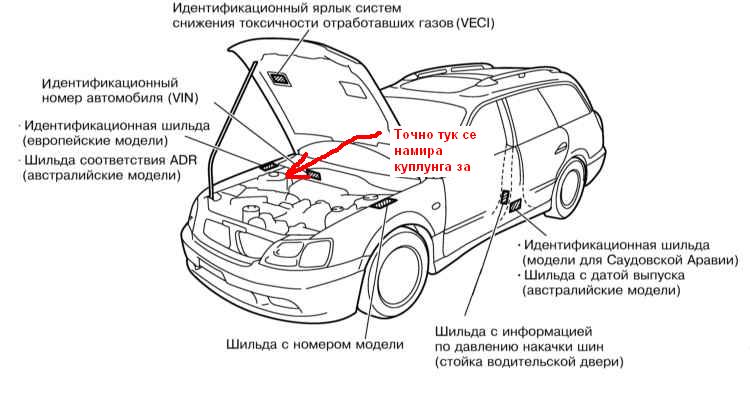

Не съм сигурен, но провери ,като отвориш капака в ляво кадето е бумбето на левия макферсон се вижда моторчето за чистачките. Там на самото бумбе е закачен един куплунг за бушон.
Ако има такъв куплунг и в него няма сложен бушон значи AWD е зазепено постоянно ,а ако имаили сложиш бушон, тогава го изключваш и бачка само предното предаване.
1_2_1.jpg [ 47.14 KiB | Прегледано 1265 пъти ]

Може само на автоматика и то само ако има място за бушон, при ръчката няма такава опция.
