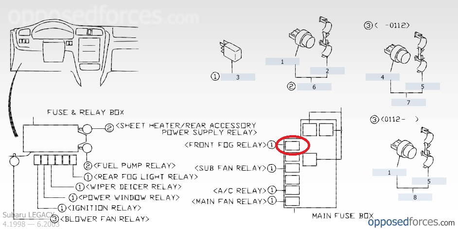

Връщам темата за доразглеждане :) Сложих си оригиналните фарове за мъгла за Легаси III,обаче не светят.Сменил съм им крушките;проверил съм бушона им(според сервизното ръководство №7 в купето);копчето им светва-фаровете-не. :-? Някакви идеи?

Най-вероятно нямаш реле.
