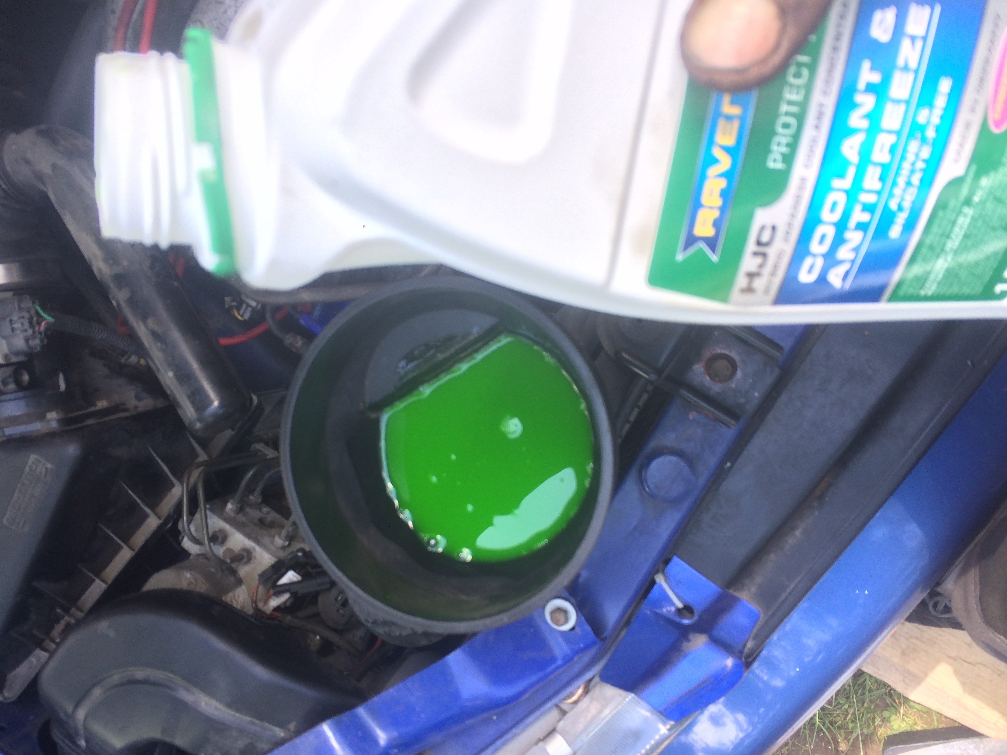

Лонглайф-а не е зеления, който имаш ;) Равенолът е аналог на оригиналния ти.
IMG_0235.JPG [ 1.57 MiB | Прегледано 1954 пъти ]

Може. Огромен процент от японските коли през последните 20+ години вървят с FL22, като само Нисан(Рено дизел мотори), Инфинити(Мерцедес V8) и Сузуки(с Фиат дизел) са изключение.
P.S. Зеленият цвят е от фосфорната киселина, която превръща стружките от лагерите и въобще железните депозити в железен фосфат. При най-съвременните антифризи тази съставка отпада - фосфатите се считат за страшни замърсители, защото са изключително трайни съединения.
