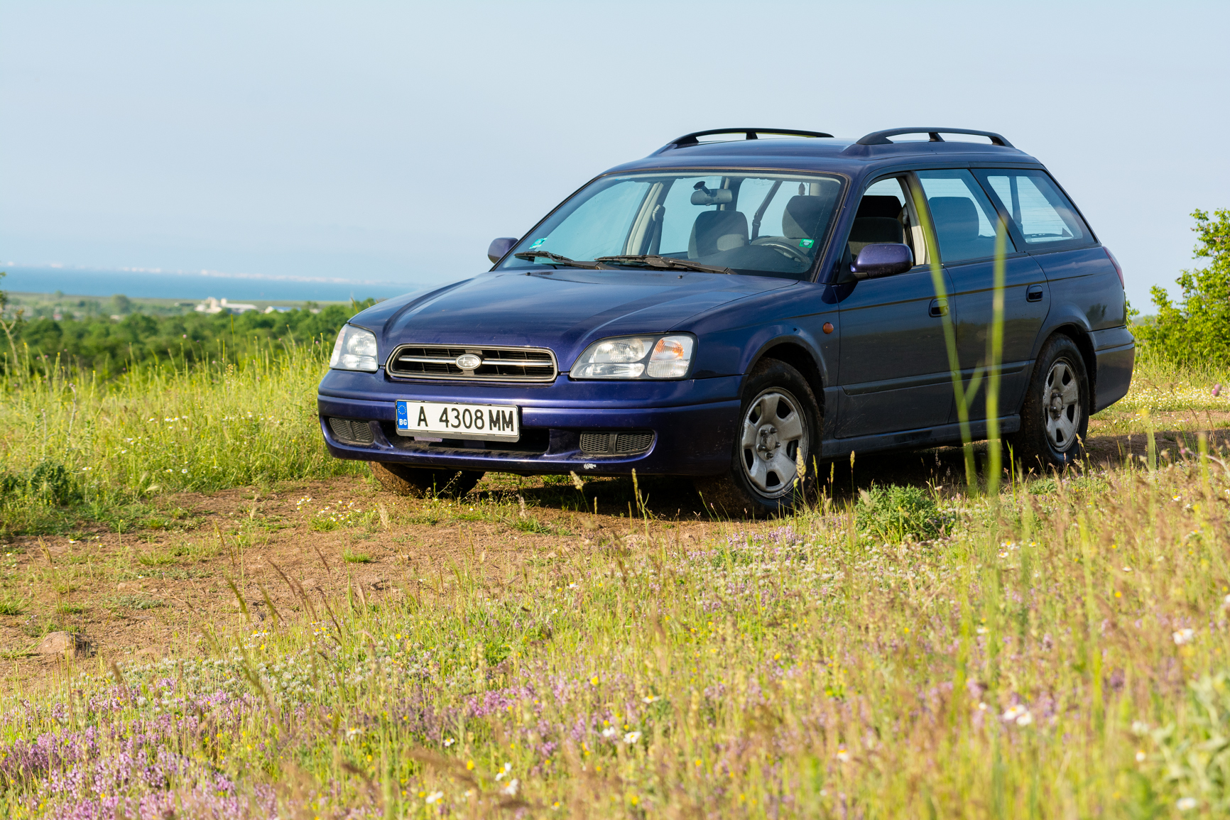

Ето я субарката :)
20140513-DSC_0995.jpg [ 1.75 MiB | Прегледано 770 пъти ]
20140513-DSC_1004.jpg [ 1.56 MiB | Прегледано 770 пъти ]

Много му отива синьото. :good:
