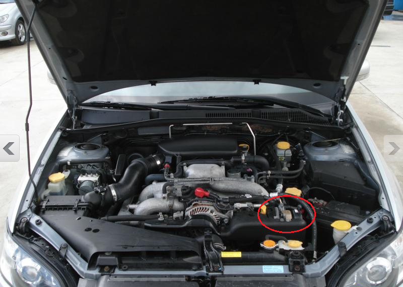

Здравейте колеги,
Някой може ли да ми каже разликите между двигателите на Легаси?
По специално ме интересува двигател 2.0R.
Какво точно е това заграденото на снимката?
Мерси
2.0R-1.png [ 545.82 KiB | Прегледано 608 пъти ]

Здр. Свързано е с екологията и когато работи има звук, близък до стържещ, но това е само при ниски температури, на топло не се включва.

Вече разбрах. Това е въздушен компресор, който вкарва свеж въздух в изпускателните колектори за доизгаряне на неизгоряло гориво. Работи до 90 сек. ЕКОЛОГИЯ. ](*,)
