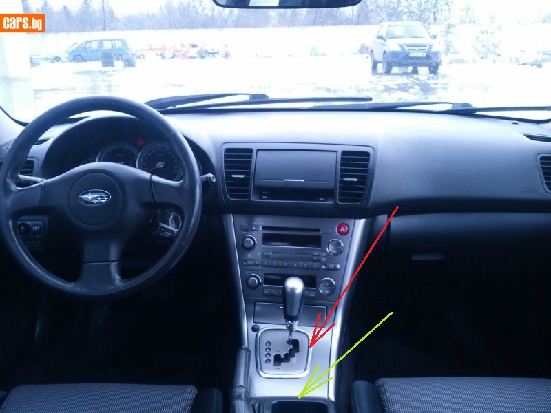

Моята е автомат и се разглобява по следния начин.
Първо се сваля лъскавата лайсна около ск.лост.Тя е на четири копки.Това което е посочено с червена стрелка.
После бъркаш с отвертка м/у подлакътника и сивата пластмаса и повдигаш нагоре.Това което е показано с зелена стрелка.Буксата се намира точно под запалката.Бяла на цвят.
