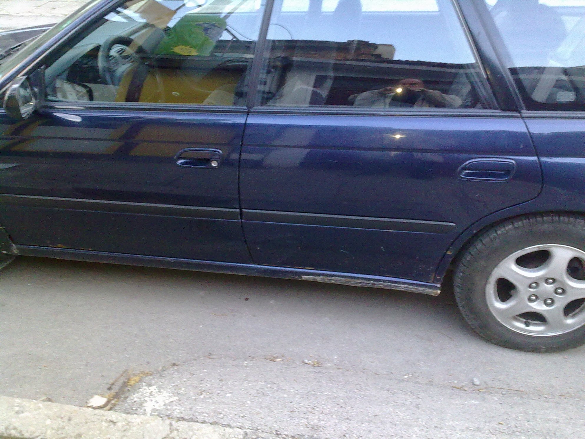

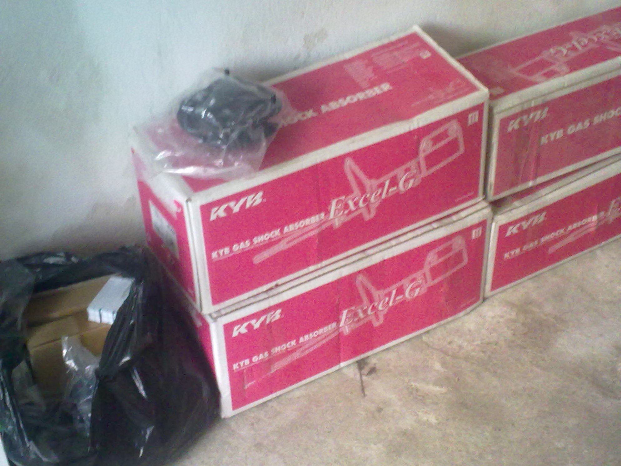

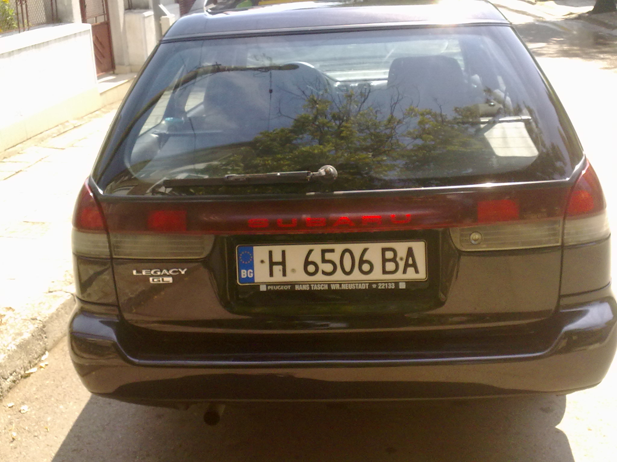

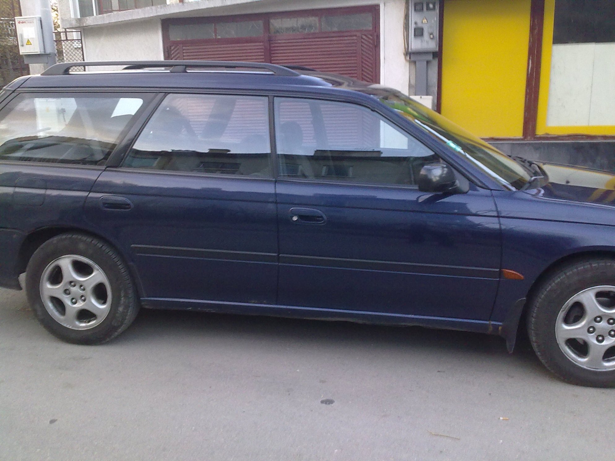

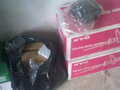

Малко още работа по курника и започна да става кола :) комплект свещи и кабели; 4 амортисьора каяба; 4 тампона на макферсън; 4 нови прахоберитела; и тампони на прахоберителите; комплект свещи и кабели; съединител комплект Exedy; намерих си и нов салон който утре ще монтирам и тампон на лоста на скоростният лост и вече като събера малко пари я вкарвам за цялостно боядисване, че виждате какъв е видът и :)

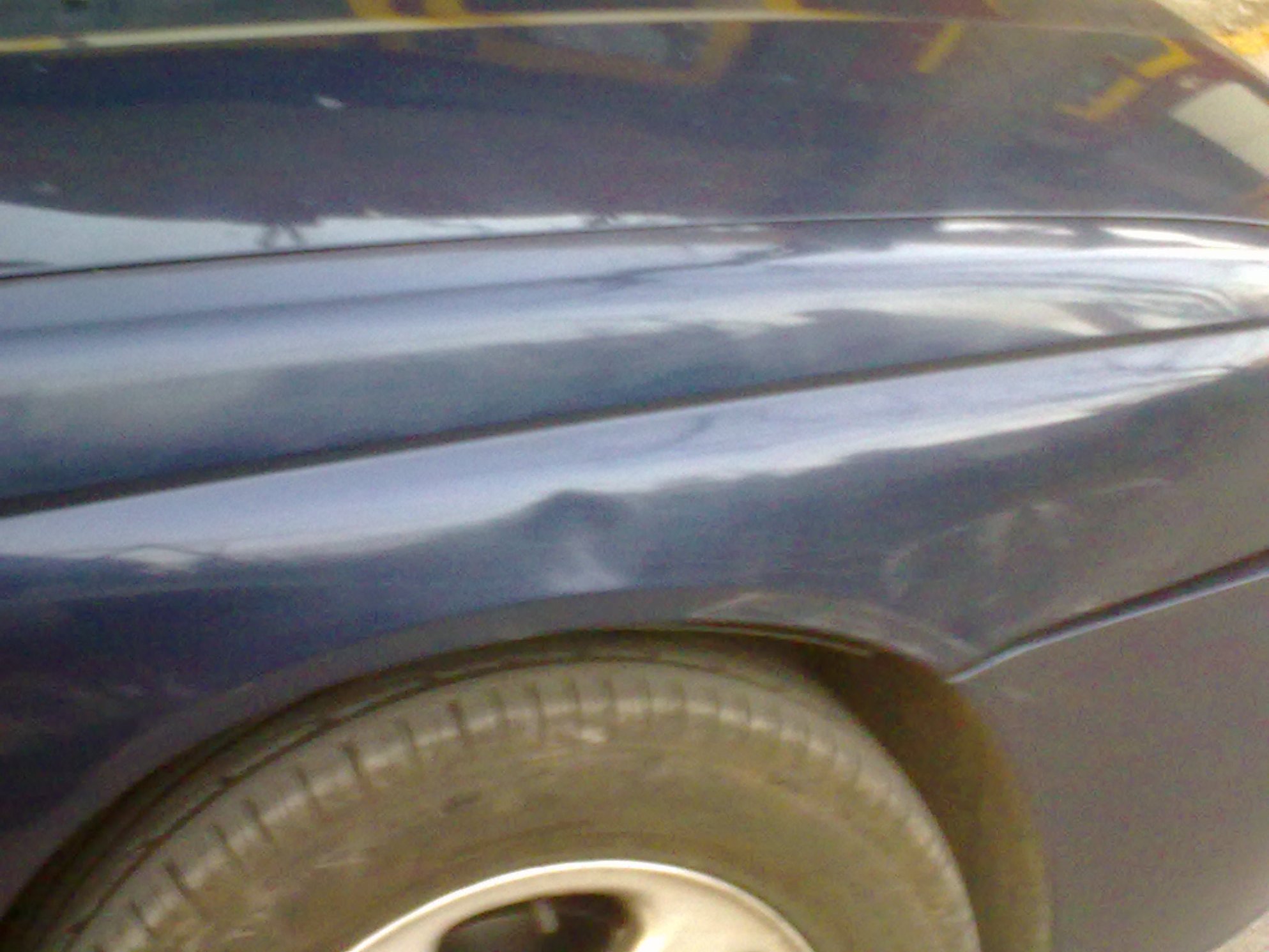

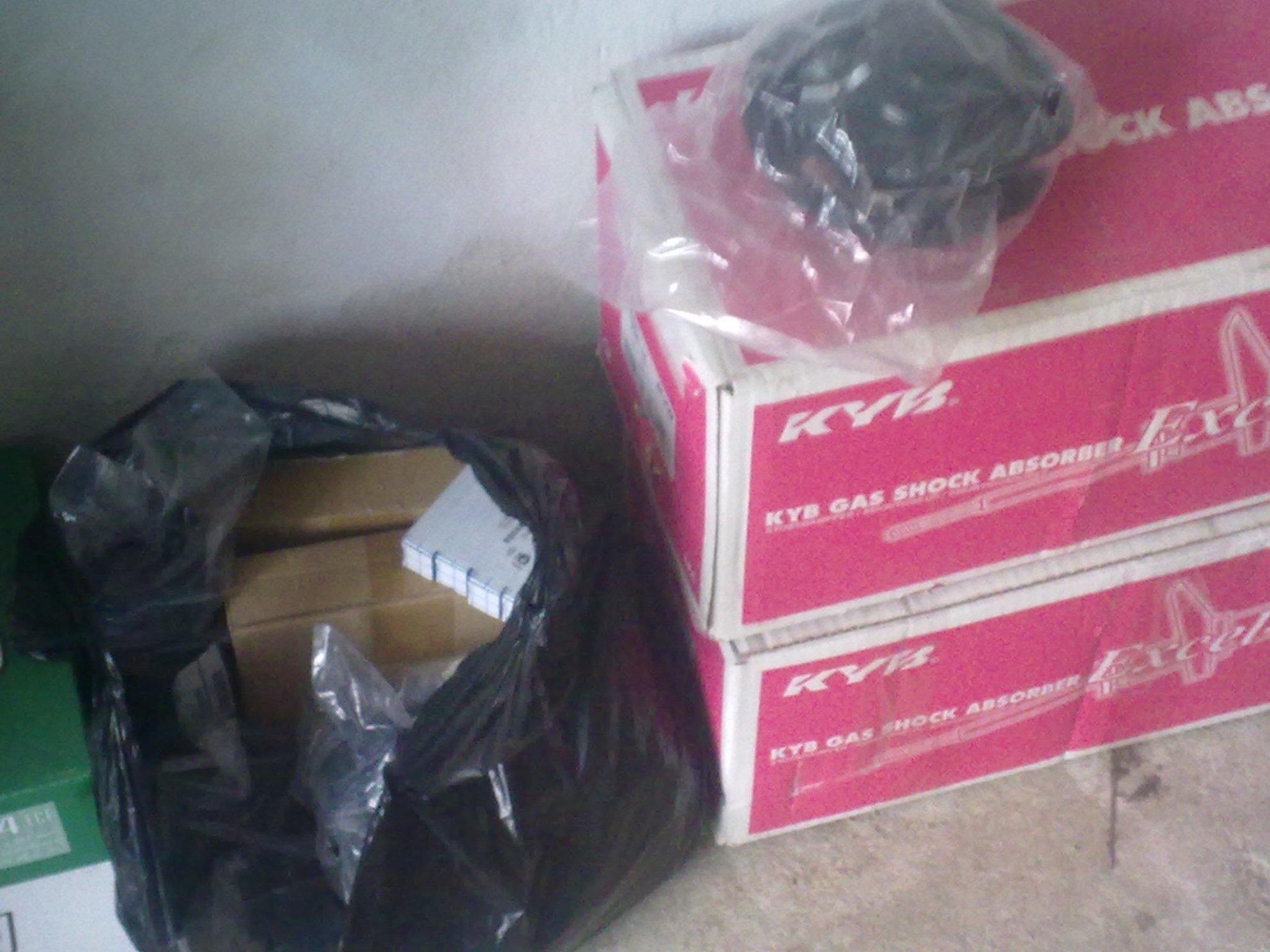

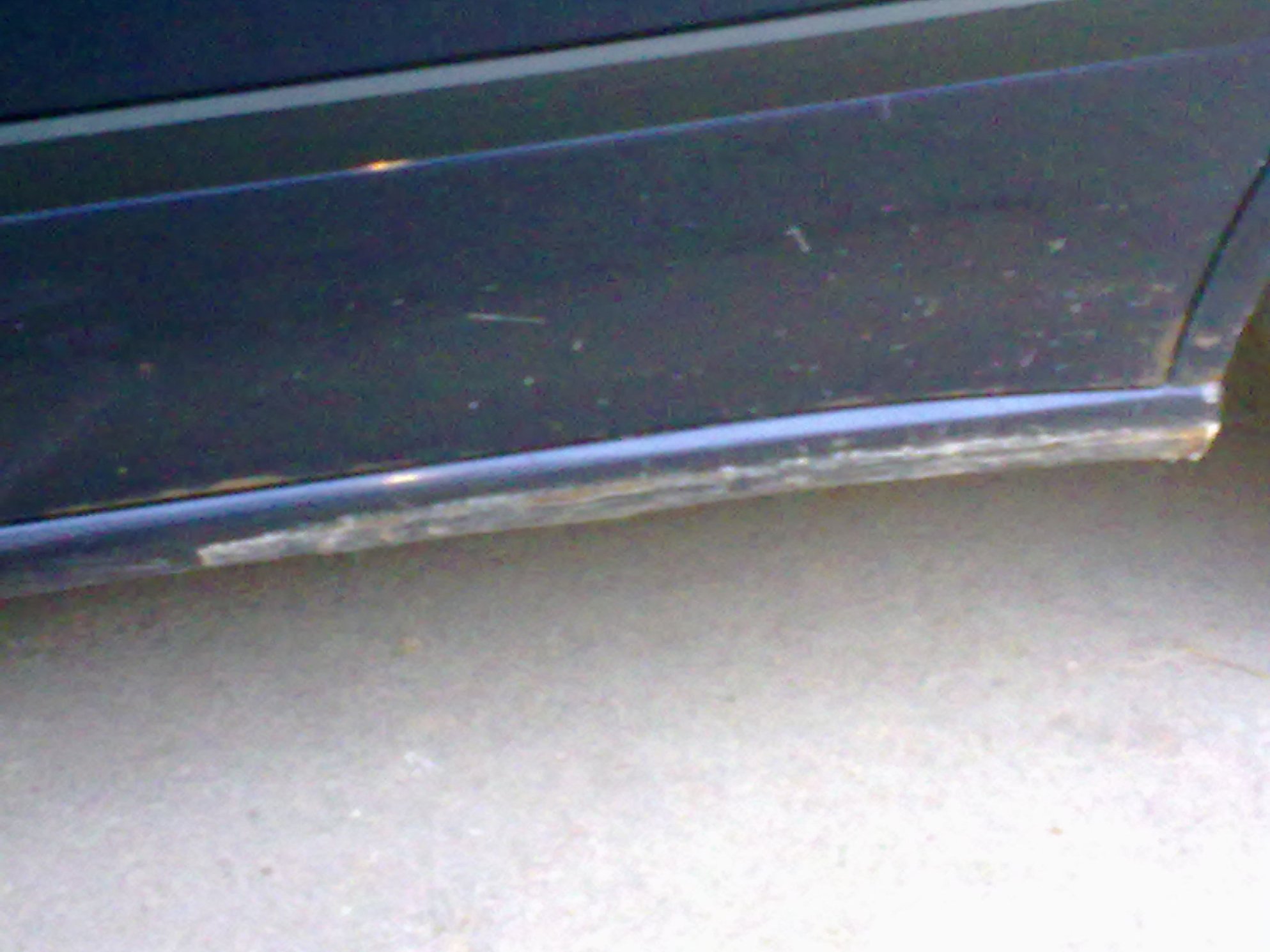

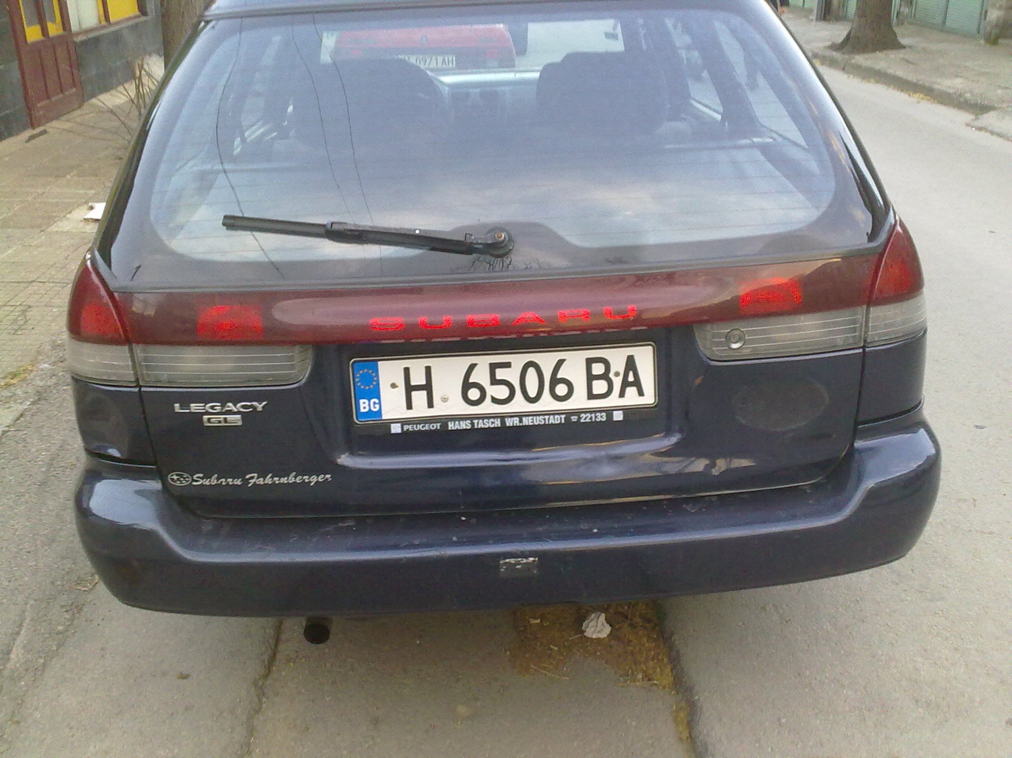

8.jpg [ 351.83 KiB | Прегледано 1060 пъти ]
7.jpg [ 398.18 KiB | Прегледано 1060 пъти ]
6.jpg [ 286.9 KiB | Прегледано 1060 пъти ]
5.jpg [ 425.67 KiB | Прегледано 1060 пъти ]
4.jpg [ 289.78 KiB | Прегледано 1060 пъти ]
3.jpg [ 249.56 KiB | Прегледано 1060 пъти ]
2.jpg [ 294.98 KiB | Прегледано 1060 пъти ]
1.jpg [ 508.04 KiB | Прегледано 1060 пъти ]
съжалявам за качеството на снимките но са правени с телефон. Утре като монтирам салона ще го снимам и него

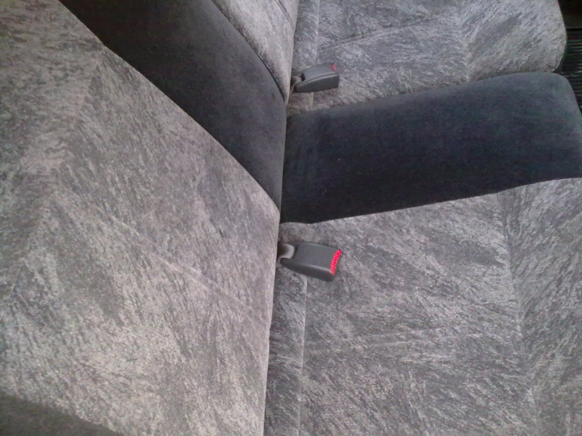

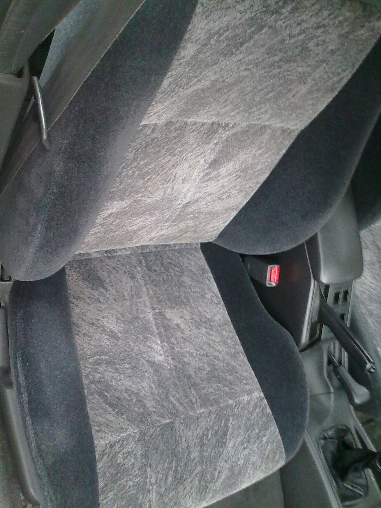

06042014378.jpg [ 508.7 KiB | Прегледано 994 пъти ]
06042014377.jpg [ 454.42 KiB | Прегледано 994 пъти ]
Новият плюшен салон :)

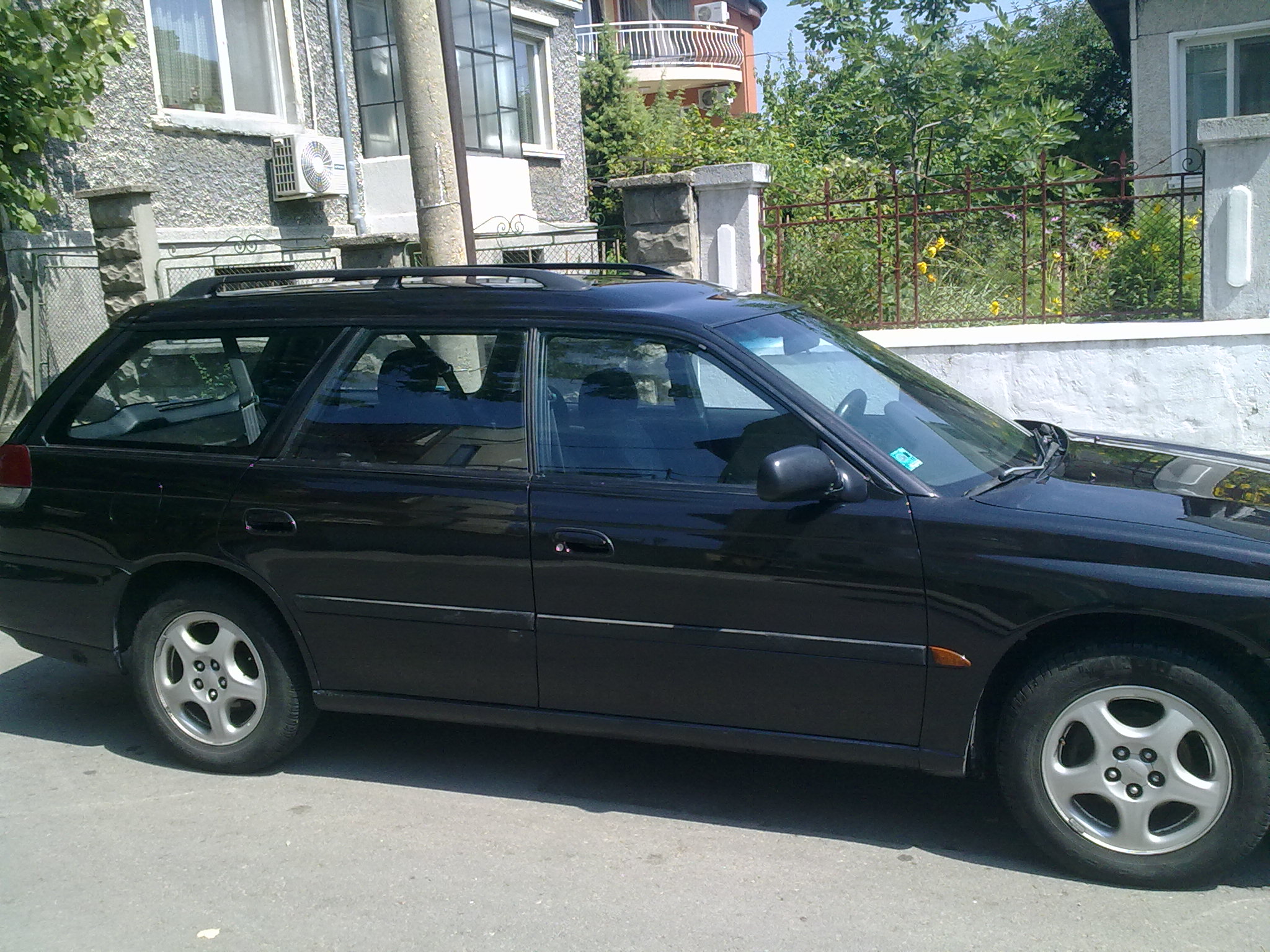

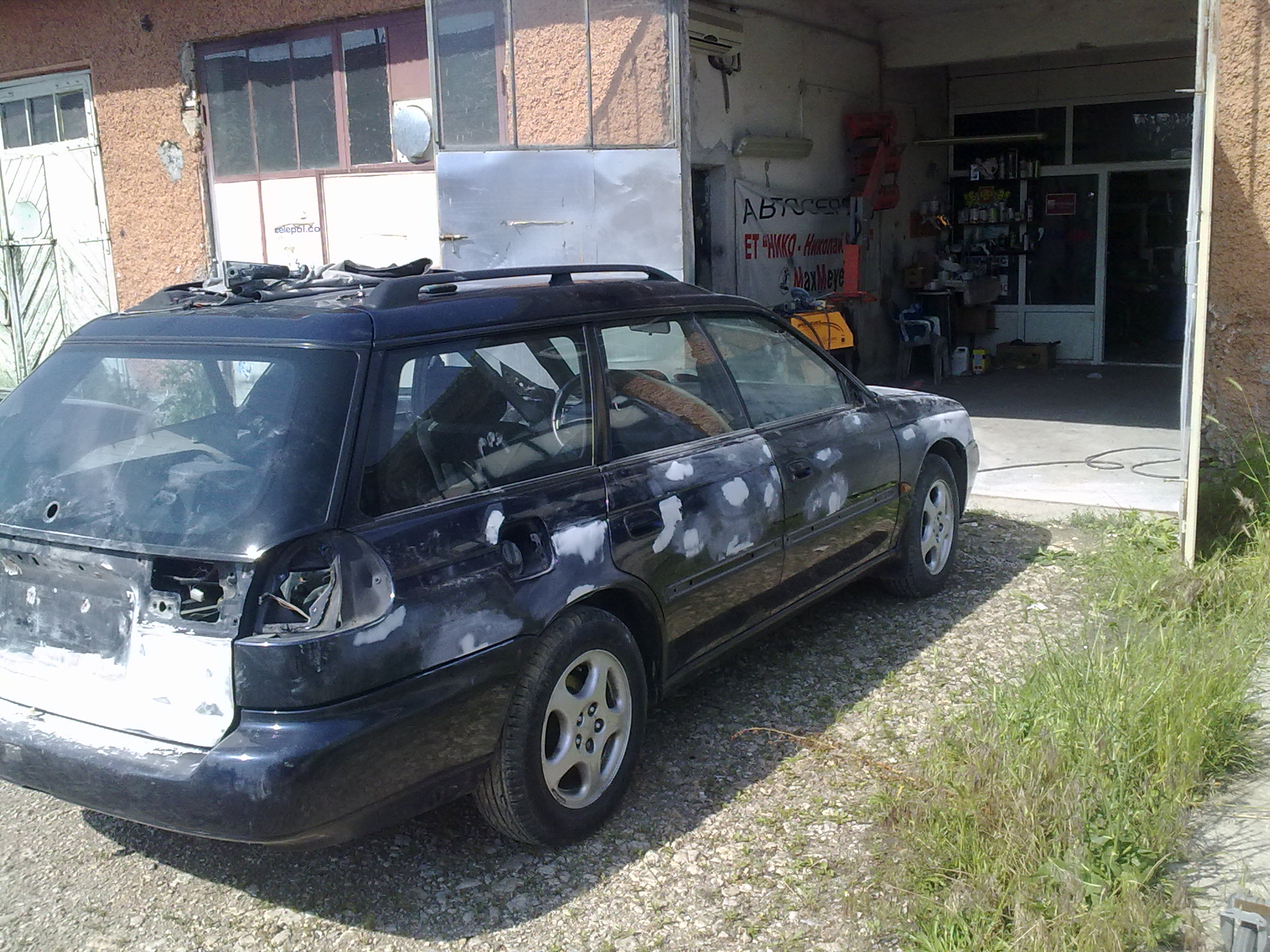

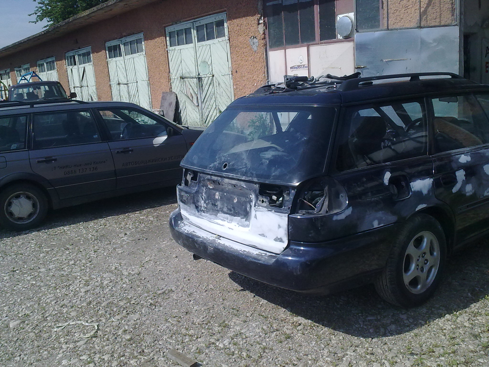

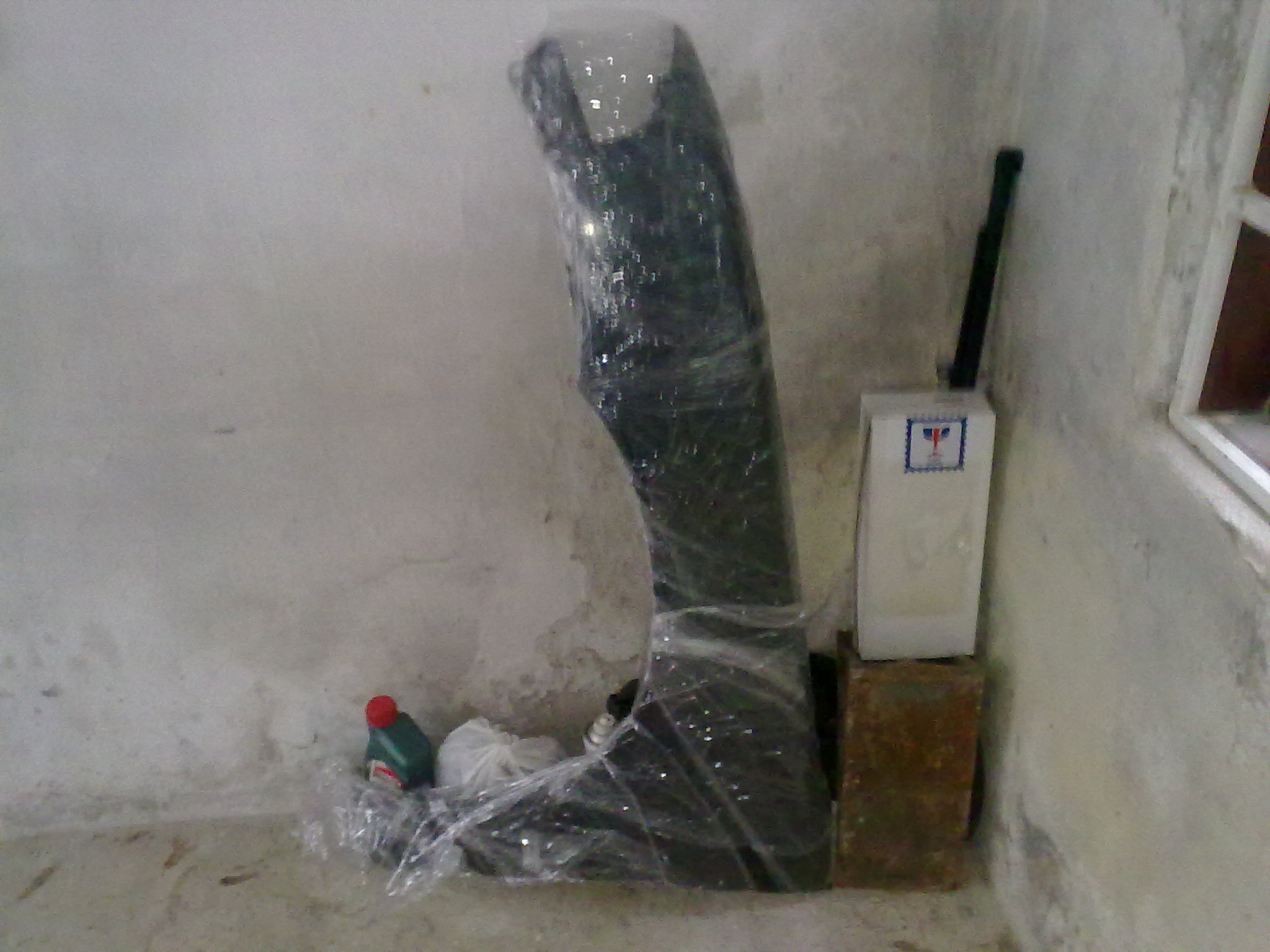

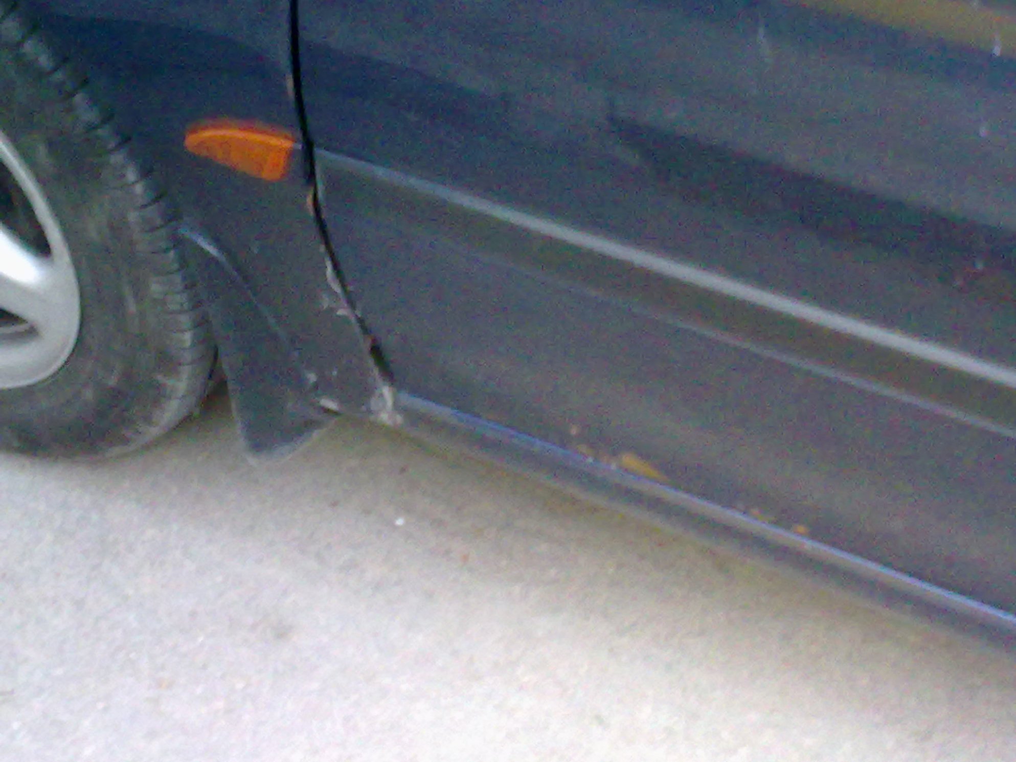

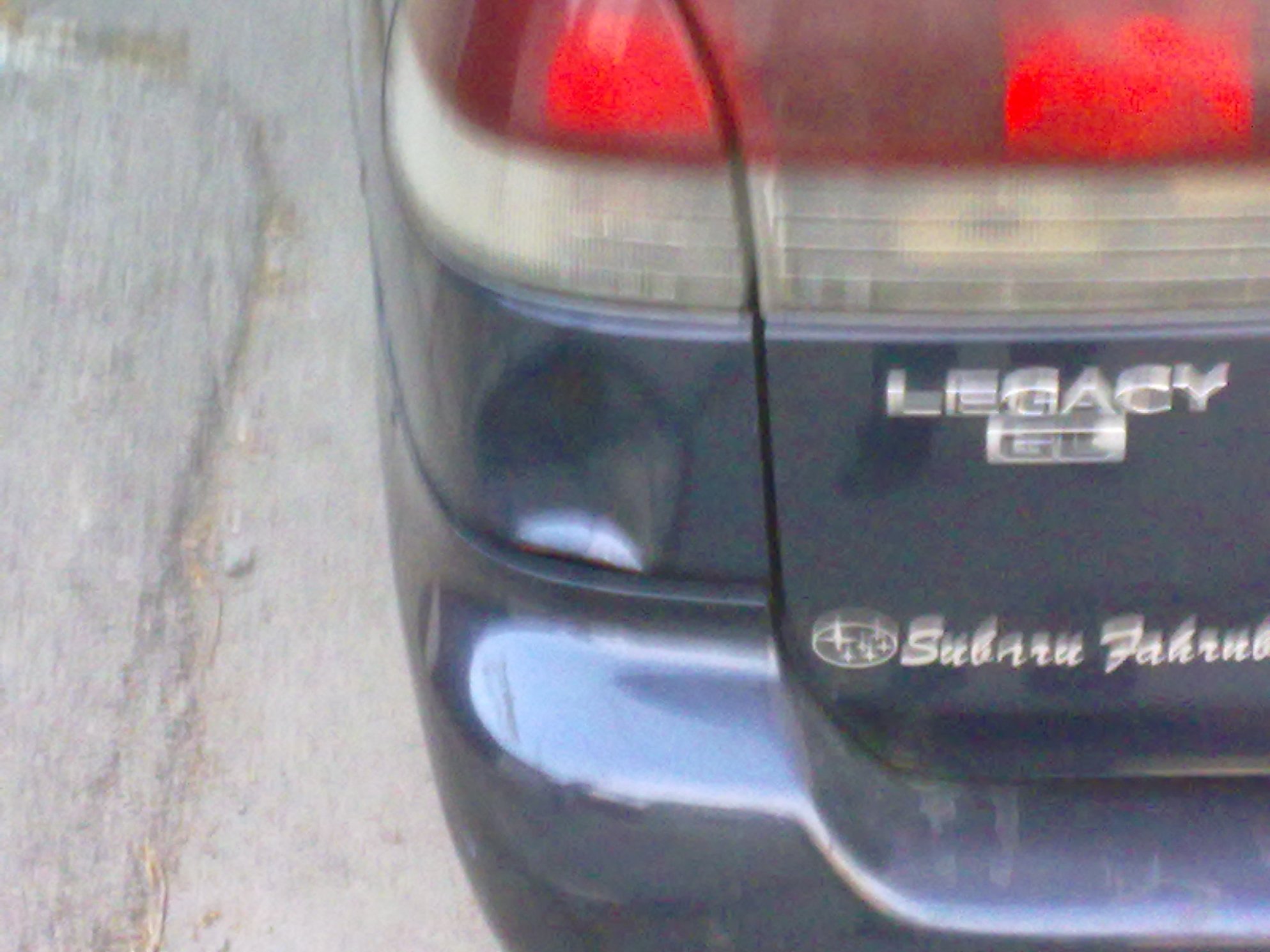

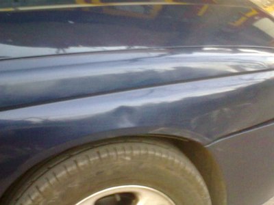

Събрах някой друг лев след ошмулването :) от окачването и я вкарах за цялостно боядисване с качествени материали ще сменяме цветът ще стане черен перлен металик хамелеонов който на светлината има кафеникав отенък слага се на S65 AMG доста скъпичка боя 365 лева литъра и лакът ще е хубав устойчив на надраскване от клони уж ама да видим и хубав епоксиден кит до тук материалите излязаха 1000 лева без труда прагове и калник от един колега днеска даже разглобявах брони подкалници калници дръжки на вратите маски фарове заедно с моят майстор да му помогна и ми изскочи изгнила греда на задната броня долната част е заминала и там ще трябва да се разтърся че не мисля да правя компромиси въпреки че надминах бюджета многократно ама като съм се хванал на цялостно обновяване ще си сърбам попарата :) има два каруцарски болта с хубави дупки и една дупка от теглич ще се направи заварка на пластмасата ще отиде месец поне правенето хем и аз събота и неделя помагам колкото мога на моя човек.
04062014388.jpg [ 336.84 KiB | Прегледано 682 пъти ]
04062014389.jpg [ 374.39 KiB | Прегледано 682 пъти ]
08062014390.jpg [ 684.53 KiB | Прегледано 682 пъти ]
08062014391.jpg [ 712.7 KiB | Прегледано 682 пъти ]
Нед Юни 08, 2014 6:07 pm
Регистриран на: Сря Яну 22, 2014 9:31 pm
Постове: 28
Местоположение: Шумен
Автомобил: subaru legacy B13 2004 2.0 комби
Телефон: 0887367124
Рейтинг: 2

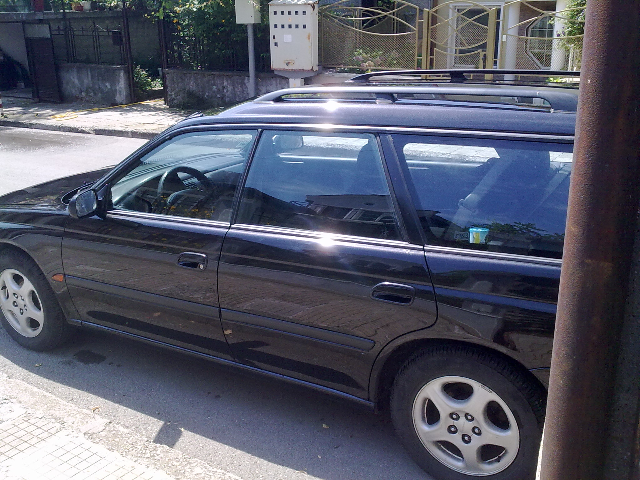

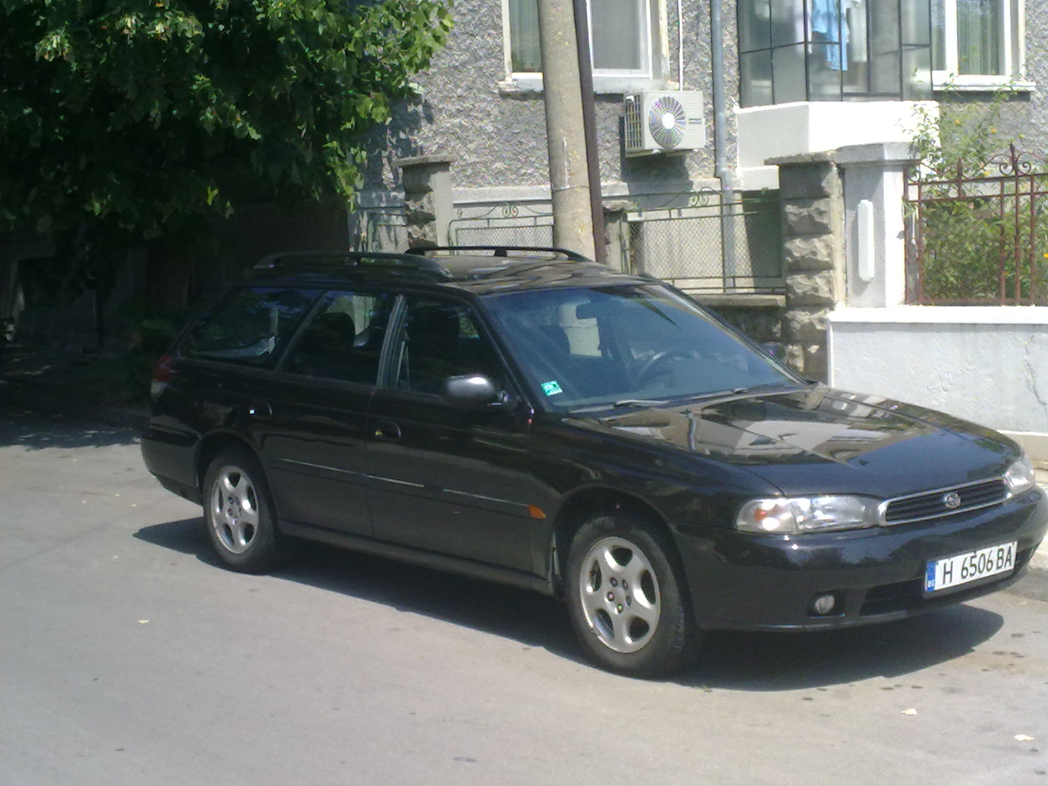

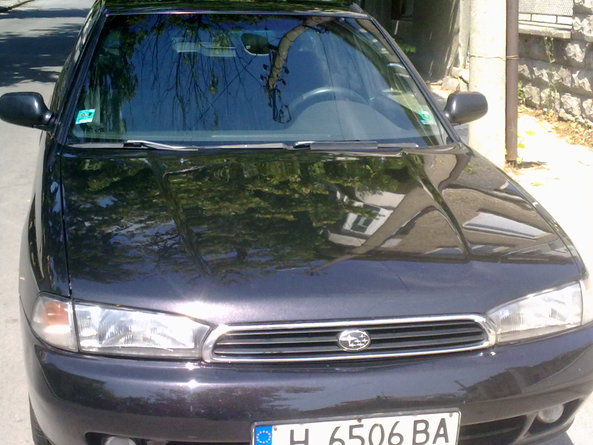

26072014406.jpg [ 668.6 KiB | Прегледано 479 пъти ]
26072014405.jpg [ 407.12 KiB | Прегледано 479 пъти ]
26072014404.jpg [ 670.87 KiB | Прегледано 479 пъти ]
26072014402.jpg [ 493.69 KiB | Прегледано 479 пъти ]
26072014401.jpg [ 414.68 KiB | Прегледано 479 пъти ]
Съжалявам за кофти снимките от телефона но това е крайният резултат на живо е съвсем друго боята е с фолд контролер като я погледнеш отстрани и има кафяв отенък на едни големи перли аз лично съм доволен от резултата и състоянието и надявам се да не ми прави магарии след толкова усилия труд и пари :)
