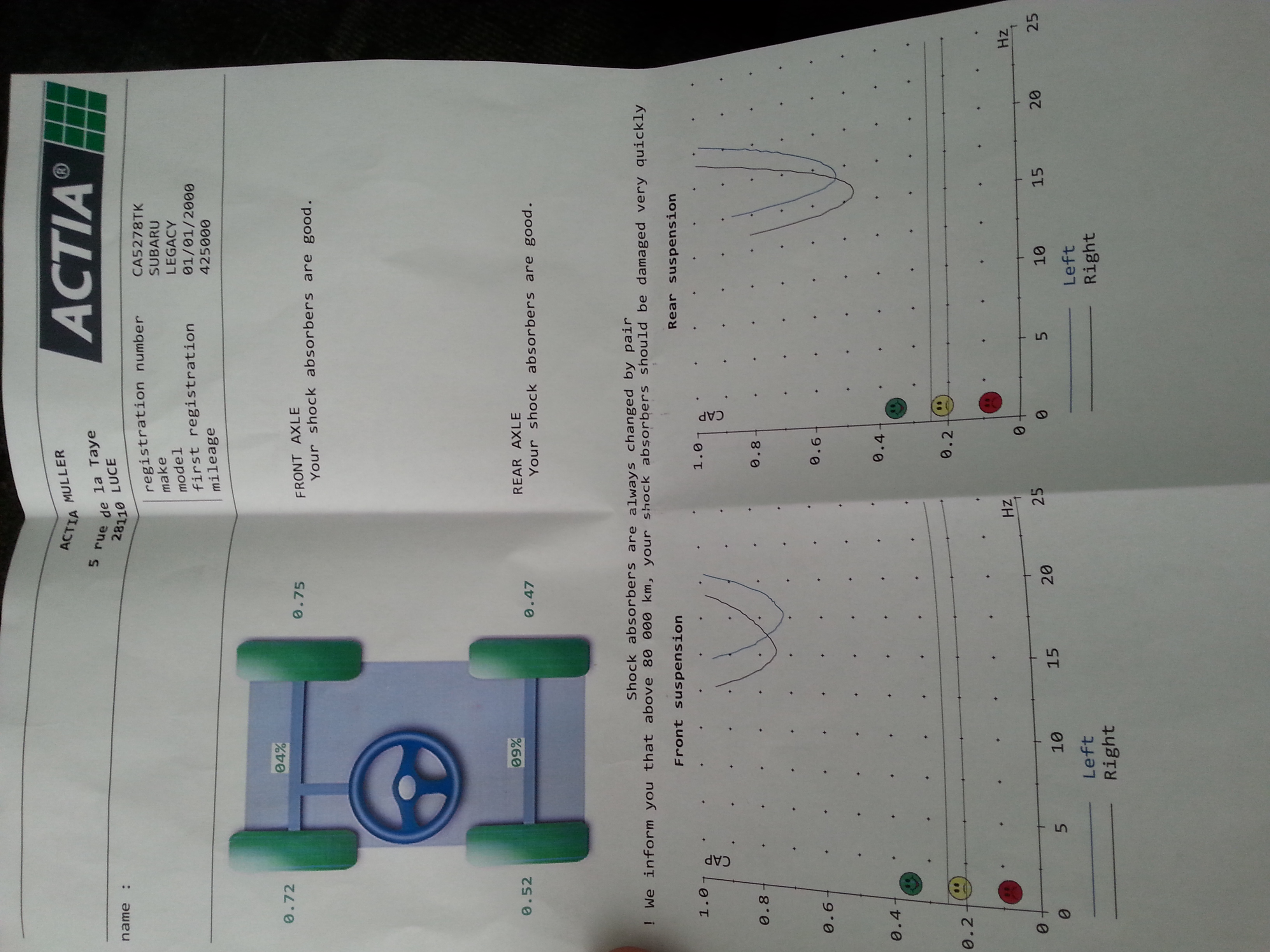

През последните месеци усещам,че при преминаване и през най-малката дупка в купето се усеща все едно съм минал през огромна яма.Днес минах през един от "белите" сервизи,но тъй като баш майстора го нямаше се опитаха все пак да намерят проблема.Само да спомена колата както пише в подписа ми е Легаси Б12 2000г.,която идва оригинално с въздушно окачване,но още преди да я купя предишният собственик беше сменил предното окачване с нормално,а не с въздушно задното все още си е въздушно.Та на темата ;-) Минах през сервиза качиха колата и гледаха,гледаха и казаха ми може да е амортисьор,но за по сигурно отидете да направите шок тест да не стане грешка.Евала за това,защото можеше лесно да ми вземат парите и да сменят нещата пък да не се окаже проблем с амортисьори.Отидох до Дунев Мотор Спорт,тъй като видях в гугъл ,че там има доста добра реклама за дигитален тест на амортисьори
http://www.dunevmotorsport-r21.com/test ... ortisyori/
.След теста ми дадоха едно листче(прикачил съм го),на което пишеше,че всичко е ОК с амортисьорите.Пича дето прави теста ми каза амортисьорите са супер,но това не пречи да има проблем в пружини,тампони и т.н.Върнах се в 1-ят сервиз с резултатите от тества и малко ги изненадах.Гледаха пак,взеха колата направиха едно кръгче из квартала и казаха ми за нас това е проблем в амортисьорите и да мина утре да ги разглобят,за да видят дали е това причината или не.Както казах горе точно човека (баш майстора)в момента е в отпуск и преди със същият проблем именно той ми каза,че е сменил тампони(но кои нямам идея) и всичко се оправи без твърдо возене и т.н.Това го споменах и днес в серзиза,но те казаха,че тампоните били ок сега.Моля кажете как да процедирам да чакам баш майстора или да оставя колата утре и да разглобяват амортисьорите?Прикачвам и резултатите от шок теста.
IMG_20171003_160722.jpg [ 1.59 MiB | Прегледано 802 пъти ]

Ако е блокирал амортисьор защо на шок теста не излезе нищо,ми е странно ?

Колега Zarere, хибрида, който караш с предно окачване на пружини и задно на въздушни въглавници заслужава адмирации. Със сигурност това е рядка комбинация (ако не си и единствения с такъв сиромашки тунинг) и какъв е проблема можем само да гадаем. Интересно е как са шунтирали пневматиката да нивелира само отзад и какъв амортисьор са сложили отпред. Това, което описваш най-много прилича на случая, в който слагаш "някакъв" амортисьор с "някаква" пружина и "някакъв" тампон на щока и в резултат имаш удар при по-голяма артикулация на окачването. Тестовете за амортисьори тестват bound/re-bound rate чрез пулсации с определена честота в малки граници, което дава инфо ако има мъртва зона (ход без гасене на вибрацията), обикновено получена след теч или при скапване на клапана. Преди доста години имах служебно Мицубиши Лансер 4WD със същия проблем - на всяка по-голяма дупка или бабунка отпред идваше такъв удар все едно си ударил моста на скала. Проблема се оказа в амовете, които бяха събрани колкото да се монтират. При теб обаче това е започнало сравнително от скоро и следва да си прегледаш окачването основно и на двата моста.
