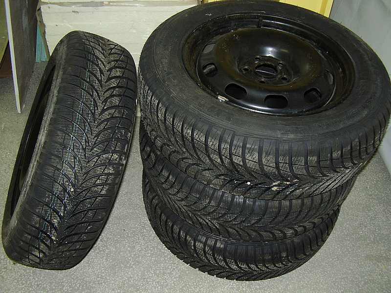

Аз пък си купих GY Ultra Grip 7+ 195/60/15 по 144лв. броя. Galino помниш ли джантите :D ?
St. Zagora 032.jpg [ 71.6 KiB | Прегледано 2082 пъти ]
